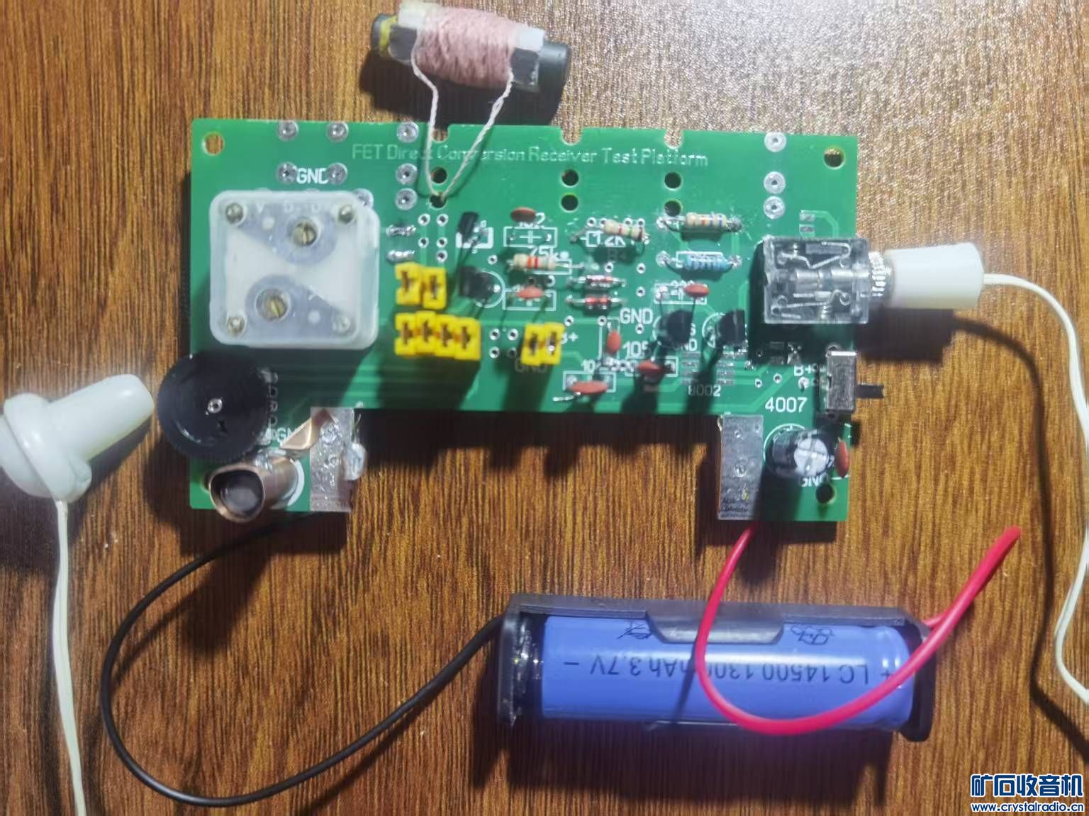

故障现象是:低放事先检查过,都正常。加电无声,检查检波输出,有3.5伏负电压,第一级低放基极直接为负3伏。直接连接音频放大造成无声,加了一个104隔直电容才有声音,嘟~~~~~~~~~~~~~~~~~~~~~~~~~~~~~~~~~~~~~~~~~~
啸叫,大概1000赫兹的嘟声,声音大小随着音量电位器变化,声音频率随着可变电容拨盘变化,
小音量时候不啸叫,用信号发生器检测,灵敏度甚低,有信号处是啸叫音。

发表于 2025-3-14 13:37:12 | 显示全部楼层
确实是高频部分自激了,否则不可能检出-3.4V。
自激可能是级间电源无退耦导致,2.5mH与磁棒线圈之间也是有可能,因为磁棒短了,看似垂直实际上还是有耦合的。
电源无退耦应该是主要原因。

42#楼的老师和我都说了电源线去耦电容的问题,
25-03-14 1957.png (150.69 KB, 下载次数: 0)
到头来高放的电源脚、音乐功放的电源脚仍连个去耦电容的影子都没有。
你不自激谁自激呢
不知道楼主是否如同ID一样主玩真空管电路,半导体需要重新积累经验。
例如高放管K241和2N5485,它们fT几乎都在200~500MHz级别。
常见的9014/9015,fT在100MHz级别。就连低放8050都有50MHz fT
一般认为:有源器件能够起振的上限频率约为fT,半导体管的高fT带来巨大的自激空间。
如果PCB布板沿用真空管电路形成的习惯那么自激毫不意外。。。
发表于 2025-3-14 11:04:49 | 显示全部楼层
感觉BG 3工作点不对,没有完全导通吧?基极电位与二极管偏置牵制在一起了,隔直加在哪个位值的?

 楼主| 发表于 2025-3-14 11:37:49 | 显示全部楼层
最底下那个104

发表于 2025-3-14 11:42:56 | 显示全部楼层
音量调节到最大时,三极管BG3的电压多少伏?0.4V?要是这样不够BG3开启。
另外,在图纸上没看到104的电容啊。
 楼主| 发表于 2025-3-14 11:44:28 | 显示全部楼层
另外,在图纸上没看到104的电容 ...
是我临时加上的
音量最大时候是0.68,音量最小时候是0.72,因为有隔直电容,不会不开启

发表于 2025-3-14 11:49:52 | 显示全部楼层
你这个隔直电容放哪了?如果在音量电位器和BG3之间,那你二极管在哪里供电?如果在别的地方,那么在哪里?
发表于 2025-3-14 11:55:47 | 显示全部楼层
你把C1电容左侧那个头(就是场管那头)拿下来,接地。然后看有没有这个现象了。
