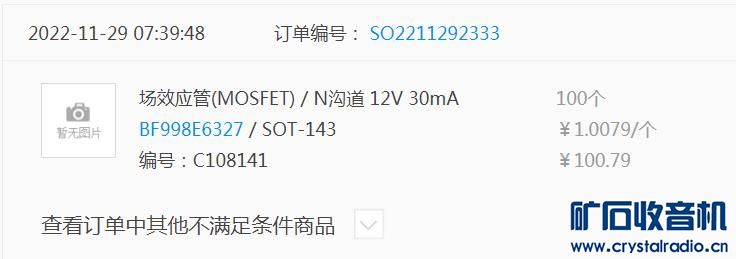

是BF998的规格变了吗?
我以前买的拆机bf998,还是蛮好用的,宝上现在还有售,比立创商城便宜多了。当初两边都买就是因为小电流(2mA)状态下,实测频率特性非常不好,跟2sk508表现完全不一样,一度以为买到假的了,在立创商城买后再测,表现跟拆机的几乎一样,后照手册的测试条件再搭线路,实测表现就与手册基本一致了。

lrain 发表于 2025-3-24 13:07
这家我之前也看过,不过还在购物车,没下手,0.28元的丝印是什么的?
左边两个是某宝2毛8的拆机管,底部有胶;右边两个是立创商城1块多的,底部干净。还有一点提醒楼主,BF998相对于现代工艺的三极管和场管来说离散性还是比较大的,表现在G1、G2偏置,可能这个管子调整得正好,换一个管子就要重新调。这可能是楼主找0偏置电压能工作管子比较难的原因,其实BF998的G1零偏置都能正常工作(不然也不会叫作耗尽型了),调整G2偏置就好。

主要是BF998的G1、G2偏置互相牵扯,相较单栅和结型场管更甚一些。

lrain 发表于 2025-3-24 20:16
感谢回复。我嘉立创买的跟右图是一致的,另一种印MOW的感觉跟左图有点差别,现在用得最好的是这种(p字 ...
您这是BF998R的丝印,NXP的产品,http://www.crystalradio.cn/forum ... page%3D1&page=1这个帖子里有讨论丝印的问题。另外BF998可说是最便宜的双栅管了,应用范围又窄(中短波真不是它的战场 ),只要测试不是坏的,就不会是假的
