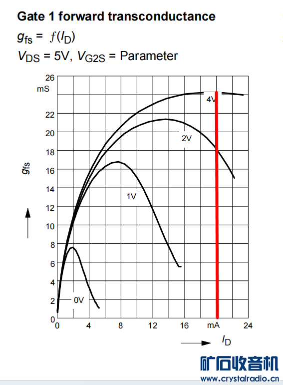

发表于 2025-3-12 14:07:34 | 显示全部楼层
aihao 发表于 2025-3-12 11:09
这个图越看越糊涂,G1偏置了,大概5V,S极也偏置。S极电压是10ma*360=3.6V?那么Vg1s=1.4V。如果这样的话 ...
其实也不太难理解,请看数据手册,下面图1:ID要达到20mA,跨导才能最大(红线标出,我理解成增益 );图2:要达到ID=20mA,VG1S至少要>0.2V(红线标出,也就是正偏压);图3:VG1S=0.25V,VG2S=4V时跨导最大(红线标出),与前2图相符,同时VG2S(0——4V)也能大范围的控制增益。不过有个问题,VG2S=0V时仍有增益,也就是AGC范围还不够宽(小于单极最大增益),如果要使AGC范围更宽(控制到不仅没有增益,甚至是衰减),那么抬高S级电位,使VG2S成为负值,就可以成为衰减器(直至完全关断信号,见图4),AGC范围很容易做到大于40分贝,同时为了保证最大增益,G1的电位也得抬高,达到G2控制电压最高时ID=20mA(实际制作也不是非要达到20mA,达到所需增益即可)。图4我是实作过的,AGC控制范围完全达到预期,不成功的地方在于0——20mA的电流变化很大,导致负载电感量变化也很大,改变了谐振频率,调谐电压也需要跟着变,这个线路用于宽带放大没问题,用于中短波的调谐放大还需要改进,使调谐变压器不通过直流。
