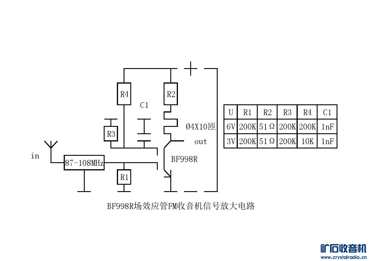

是BF998的规格变了吗?

快乐年 发表于 2025-3-12 13:54
对的,但是前辈的红色线引入的电压,好像也不对,因为这管是N沟道耗尽型的,应该加上负压才对。
耗尽型对于双栅管来说只是G1为负压时可以工作,G2还是要正压的,不然增益很小甚至是负增益,而且BF998的最佳工作状态(高频达到最大增益)是G1、G2都是正偏压。楼主那张图可以试试减小R1,如还不行(不起振),C1也取消了,S极直接接到本振线圈抽头,这时G1、G2都是0偏压,应该有电流且起振的,如果还是没电流,检查线路和元器件

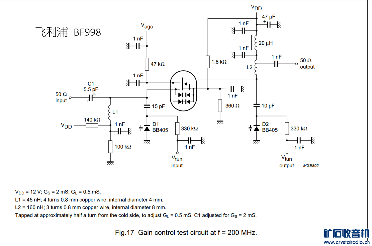

根据对我买的BF998测试(有拆机的,也有立创商城买的),G1可以负偏也可以正偏,G2肯定要正偏压,电源电压也要高(12V)。电流2mA以下时频率特性很不好,中波还勉强,短波以上增益就不行了,电流到8——10mA,频率特性很好,到调频都能有很好的增益。另外抬高S极的电位,G1正偏置,G2可以有较好的AGC控制(从最大增益一直到关断),如下图,实做效果很好。所以我也对本坛有些BF998的应用有些疑惑(静态电流太小),估计应用于中波问题不大吧,但有些浪费了BF998的性能,好在BF998便宜

发表于 2025-3-12 06:44:25 | 显示全部楼层
看这个图,两个栅极通过线圈连到最下面(应该是地)了。没有引入正电压。
发表于 2025-3-12 07:05:44 | 显示全部楼层
拆掉C1不用,把R1转过来接入,再不起振的话,可能管子不对头....

发表于 2025-3-12 08:45:50 | 显示全部楼层
超级夜猫子 发表于 2025-3-12 07:51
根据对我买的BF998测试(有拆机的,也有立创商城买的),G1可以负偏也可以正偏,G2肯定要正偏压,电源电压 ...
如果增加电流,加大电压,用在中短波是不是可以的?图上的输入50和输出50?是怎么计算的啊?

发表于 2025-3-12 10:06:32 | 显示全部楼层
按照图上的工作点,用于中短波肯定没问题(我实际测试过),就是有一个麻烦,静态电流从0——10mA对于负载电感影响很大,导致的频偏也很大,这点必须要考虑。输入输出阻抗我也不会计算 ,只是大概知道对于不同频率,不同静态电流,其阻抗变化也会很大的
