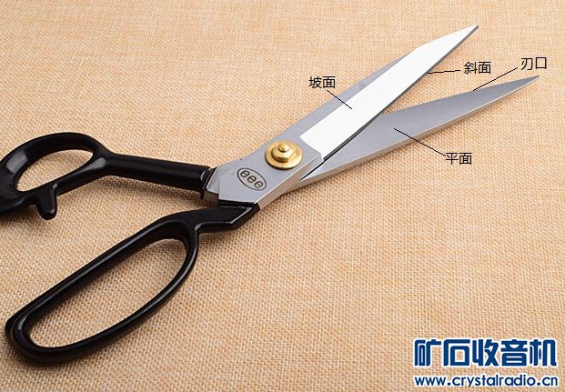

这是常见的裁缝剪刀样式,家用的普通剪刀也类似,用来演示平面和斜面,说明我上层讲解的每个面.
我将磨剪刀需要注意的平面和斜面标注在图片中了,
画了一张磨剪刀的推磨方向和剪刀摆放方位,画工有点LOW,
磨剪刀得推力方向
磨剪刀得推力方向
下面内容会有一些科学的说明,破除一些认为诀窍的说法,如果看完之后,觉得不行的人,
真的可以放弃了,这个真的不能强求的.老天也赏一些人饭吃,是公平的
需要注意的是斜面不是图中的坡面,坡面任何时候都不用理会.
第一步是修平面,磨平面是只要求向前推磨时用力,向后回时不要用力哦,
磨平面使用右手性,上图右平翻180°的方向,
第二步是磨斜面,图中坡面底部很窄的那一小溜就是斜面,磨剪刀就是磨这个小斜面,不是磨坡面,
磨斜面使用左手性,上图就是,
斜面是有一个弧形的,要点就是前推用力的同时,保持贴合弧面前推,
一般都是尖部先着面,随着前推,着力面逐渐向剪刀轴部退,
着力面与刃口的弧面基本贴合即可.

发表于 7 天前 | 显示全部楼层
ssffzz1 发表于 2025-3-6 23:06
剪刀经常是切削刃的后角不足,有些厂家偷工减料,后角太小,几乎是平刃,需要把剪刀背的平面磨出一个极 ...
是的,两股内侧有点微小的凹面,它是为了方便修平,如果没有这个小凹面,内侧带豁口的要求修平就难了,
而不是其他原因.
发表于 7 天前 | 显示全部楼层
您这是将大家往沟里带了,
这个做法,剪刀基本就报废了,这个保持平面就好,
而前面网友ssffzz1也提到的问题,
像手术剪,理发剪,裁缝剪的这个平面会做成微凹面,
这就是为了方便修平采用用的设计,
修平仅需要非常小的磨削量,找平毛刺即可.
而平常的剪刀就是纯平的,
磨剪刀主要是磨我上面提到的斜面,这个平面尽量不要动它,简单修平即可.

内侧那个是平面还是凹面都有的。
我也有把裁缝专用的剪刀(进口的,大几百哪种),是有个凹面的,我见过的老剪刀也大多有这个凹面。当然没有凹面的也很多,我家也有2把这种平面的。
剪刀的受力分析,基本就是我前面说的特征。当然缺一个特征,也不是不行的。
总之,能正确的咬合,顺手好用就行。

发表于 7 天前 | 显示全部楼层
ssffzz1 发表于 2025-4-19 21:06
内侧那个是平面还是凹面都有的。
我也有把裁缝专用的剪刀(进口的,大几百哪种),是有个凹面的, ...

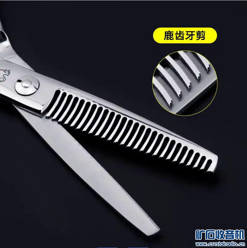

是的,老裁缝剪内侧是带一定的凹面的,我不在老家拍不了照片,所以从网上随便找的图片,
包括下面的理发剪,也是刀微微凹面,这个凹面是方便修平用的,不是非凹不可,现在新出的剪刀都纯平的了.
修平就是修刃口边上那一条窄窄的面,带凹面的很好修,纯平的就非常难修.
现在凹面剪刀少见,纯平剪刀横行,纯属商业行为,因为很多划痕大的修平就修不了了,只能买新的,大概一两年就得换,商家就持续有订单来,
如果仍采用凹面设计,根据我的方法很容易就能修平了,一把剪刀可以连续用20年不成问题.

是的,完全同意你的说法。我也认为,的确是商家的偷工减料。
不可否认,有凹面的剪刀不仅更容易修磨,在手感上也比纯平的好一些,他稍微有一个台阶感,手更容易体会刀那个刃口之间相咬合的感觉。
我倒是觉着,微凹的可能还有一个好处,就是容易排屑,譬如布料、头发的碎屑等。而纯平的中间只要夹一丁点东西就不好用了,特别是用剪刀剪胶带的时候。
总之,这个东西不好伺候,很多会磨菜刀的人不会磨剪刀。我一般磨的时候,先矫正他们的咬合关系,就是先敲,然后把刃口内外修光滑。当然对于内平面弄成蛤刃的,几本我就放弃了。
