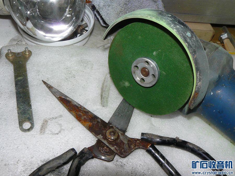

终于敢用角磨机砂轮修磨剪刀了

这是可怕的尝试!砂轮片都有转速限制的,角磨机的转速太高,万一在旋转中甩破了,是要出人命的。

焦流生 发表于 2025-3-7 23:15
看我的角磨机和砂轮与剪刀。磨的就是后平面,极微小的凹弧面。离刃口要留0.5毫米距离,精磨时去掉。
剪刀磨后平面?不是应该磨外弧面吗?
正因为不降速转数太高才想降速的,砂轮都有线速度极限要求,降速后会好一些。
 楼主| 发表于 2025-3-11 17:35:31 | 显示全部楼层
ljf121256 发表于 2025-3-11 16:28
剪刀磨后平面?不是应该磨外弧面吗?
极少有人磨后平面,因为后平面在磨石上很难掌握,稍不注意后角就成了负后角,顺滑但是降低锋利度。
一般磨剪子都是磨前角,极少磨副前角面。

角磨机有三大类型锯片,最常见的就是砂轮磨片和砂轮切割片,一种也是刚制割槽的金刚石切割片,另一种就是合金的木工锯片,这类刃口牙是合金镶嵌的容易飞刃是比较危险,但砂轮片切割物面把持不垂直也会崩裂飞片也是很危险的,角磨机操作都是千万要小心。

  请上照片,看图说话,谢谢!
 楼主| 发表于 2025-3-13 16:14:53 | 显示全部楼层
dac-8 发表于 2025-3-13 07:48
请上照片,看图说话,谢谢!
看图说话。
发表于 2025-3-14 17:20:56 | 显示全部楼层
我串电吹风,调节电吹风的档位,可改变角磨机砂轮的转速。降低速度,适合加工小工件,心里也感觉安全一些。
