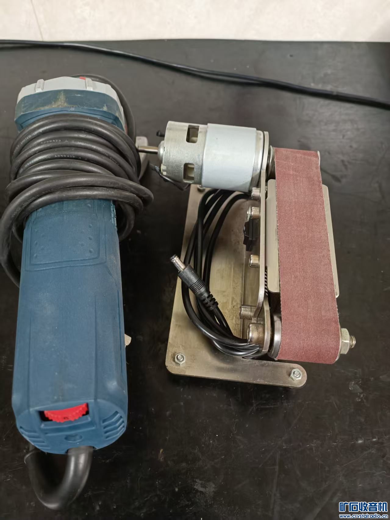

年纪大了,手里工具多了,想用角磨机安砂轮磨剪刀。没有专用砂轮机,只能用角磨机替代。
一般认为角磨机安砂轮太疯狂,根本不能干精细活,因为角磨机转速太高,磨削速度太快,剪刀一靠近不是磨哑了就是磨掉一个大豁口,极难掌控,还很危险,怕飞出碎片。
旧货市场有卖角磨机专用的薄砂轮片,大约厚5毫米,粒度从200目到2000目,应该可用,买了几种试试。
对角磨机我有一种天生的恐惧,后来不那么怕了,竟敢用它安锯片切地板,够恐怖了。
忽然想,我们为什么让它那么疯狂,降压使用就不行吗?于是想到串联大灯泡,选定串联浴霸245瓦大灯泡。先串联两只。
试验串两只灯泡,砂轮转了,但是一开始磨速度就降下来了,没有劲。
还是串一只好,转动不再那么疯狂了,温柔多了,危险性大大降低,也有劲了。
剪刀经常是切削刃的后角不足,有些厂家偷工减料,后角太小,几乎是平刃,需要把剪刀背的平面磨出一个极小的凹面,还不能伤到主刃。
我先用600目砂轮,磨出极微的凹面,再用2000目砂轮磨光,磨出后角。
熟练掌握之后已经可以精确掌控磨削的平面弧度深度和光洁度,不仅是剪刀,几把水果刀也磨出很薄的锋刃,锋利无比。因为副刃角度很小很小。
剪刀前角我基本不磨。几把剪刀都磨好了,锋利无比。
注意后角不能太大,太大会卡刃,咬合阻力也大。
砂轮面要修磨成稍有弧度才好用,不要完全是直线。感觉2000目太高,会糊砂轮,估计1000目磨光,600目打底最好。根本不用上磨石。
具体手法是以肘部为摆动轴,拿稳角磨机,轻微摆动。注意光线,要看到痕迹!
串大灯泡之后危险性大大降低,轻柔多了,磨什么都可以,不用担心砂轮会飞出来,不失是一个好方法,大家可以立即试试。

 楼主| 发表于 6 天前 | 显示全部楼层
yoso 发表于 2025-4-18 11:03
看了,还是不太懂。前角。后角是什么 ?可以在图上画个标记吗?
给一个图。
一般剪刀后角几乎为零,所以剪刀的刃角几乎就等于前角的余角。
