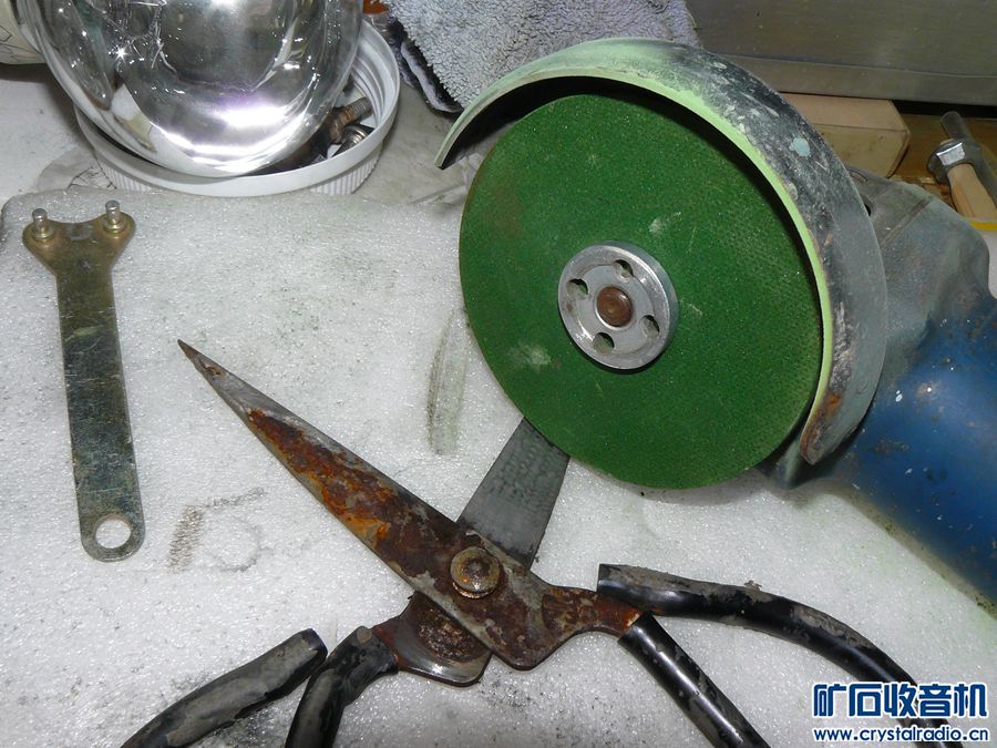

 楼主| 发表于 2025-3-7 23:15:42 | 显示全部楼层
焦流生 发表于 2025-3-6 23:06
好吧,画点图试试。真有人不太会磨剪刀,磨菜刀也不理想,有些技能是技术活。
看我的角磨机和砂轮与剪刀。磨的就是后平面,极微小的凹弧面。离刃口要留0.5毫米距离,精磨时去掉。

就是磨一下后平面,凹弧度极微小,注意手法。

发表于 2025-3-8 09:34:32 | 显示全部楼层
点赞,有图片展示这下看明白了,磨出来那个内凹确实不好把握,切割机更是难度大。观察了家里的老剪刀内测刀片中部有一道凹痕,是不是工厂制造时故意留出方便圆周运动的砂轮机方便维护。
 楼主| 发表于 2025-3-8 13:46:17 | 显示全部楼层
sir2008 发表于 2025-3-8 09:34
点赞,有图片展示这下看明白了,磨出来那个内凹确实不好把握,切割机更是难度大。观察了家里的老剪刀内测 ...
各家各品牌样式不同,结构不同,有整体凹面,也有局部凹面,中间一大凹槽,可以减少磨削面积,减重。老式的各家有自己的特点,有的副刃面积很大,角度很小,阻力小,更锋利。 这个后角很重要,它直接影响锋利度,很多现代机制剪刀忽视了它。
