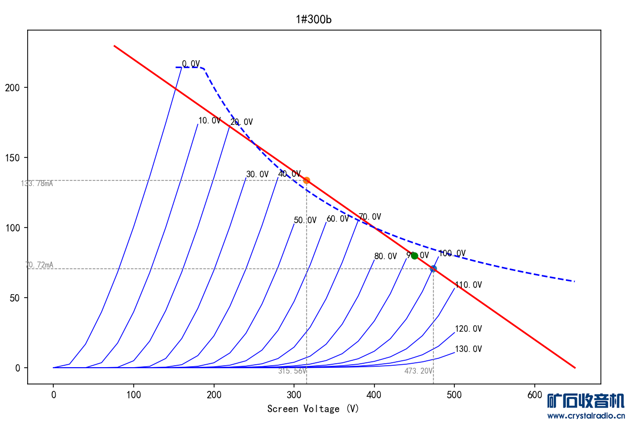

如果单端甲类的静态屏耗用满了该胆管的最大屏耗:-------那么
在零信号输入时发生的实际屏耗就是参数上的 ...
红线什么时候越过虚线就是超屏耗,一目了然

我在上面2楼就是这样猜测的。不能用静态偏置来计算滑动上浮后的实际屏耗,这个上浮是由大信号的出现才决定的,而大信号必然对应大输出;大信号变成小信号偏置就回到最初的静态偏置(低于或等于最大屏耗)。
在单端甲类的静态偏置后,实际工作时如果一直0信号输入,实际屏耗才等于最大屏耗(假设是充分利用最大屏耗参数),长时间也不会红屏(超屏耗了就会红屏);
现在假设:一开始就主动把静态偏置设置成超过最大屏耗(假设5%,且假设只要超1%的零信号下就会红屏):
如果在接通电源的瞬间就是大信号输入也就是大功率输出,如果这个大信号一直持续、信号不中断,那么此时是不会红屏的---------这个理解对吗?请指正。

中山老曹 发表于 2025-3-5 12:42
终于明白了,静态是450V,75mA。
测试最大输出功率大的时候,调到了127mA。此时并不红屏。
这样就能解释了(实际输出功率不能用34w乘效率还衡量了?),并且手动不容易,万一信号经常电平掉下来又上去很难跟上啊

这种现象确实引起大家热议,某版主给我们分析的时候提到127mA在阴极测量,不是屏流,应该是栅流+屏流

曹老板截图的是仿真在阴极测的,所以包括了栅流。但实际我测试机器,栅流很小。比如我实测的机器,阴极测试的电流仅比屏极测试的电流,只多了5,6ma而已。

有栅流,确实相当于加了直流偏置。
有点类似动态扩展,但是半波整流只有取样,没有保持,理论上低频是不行的。
