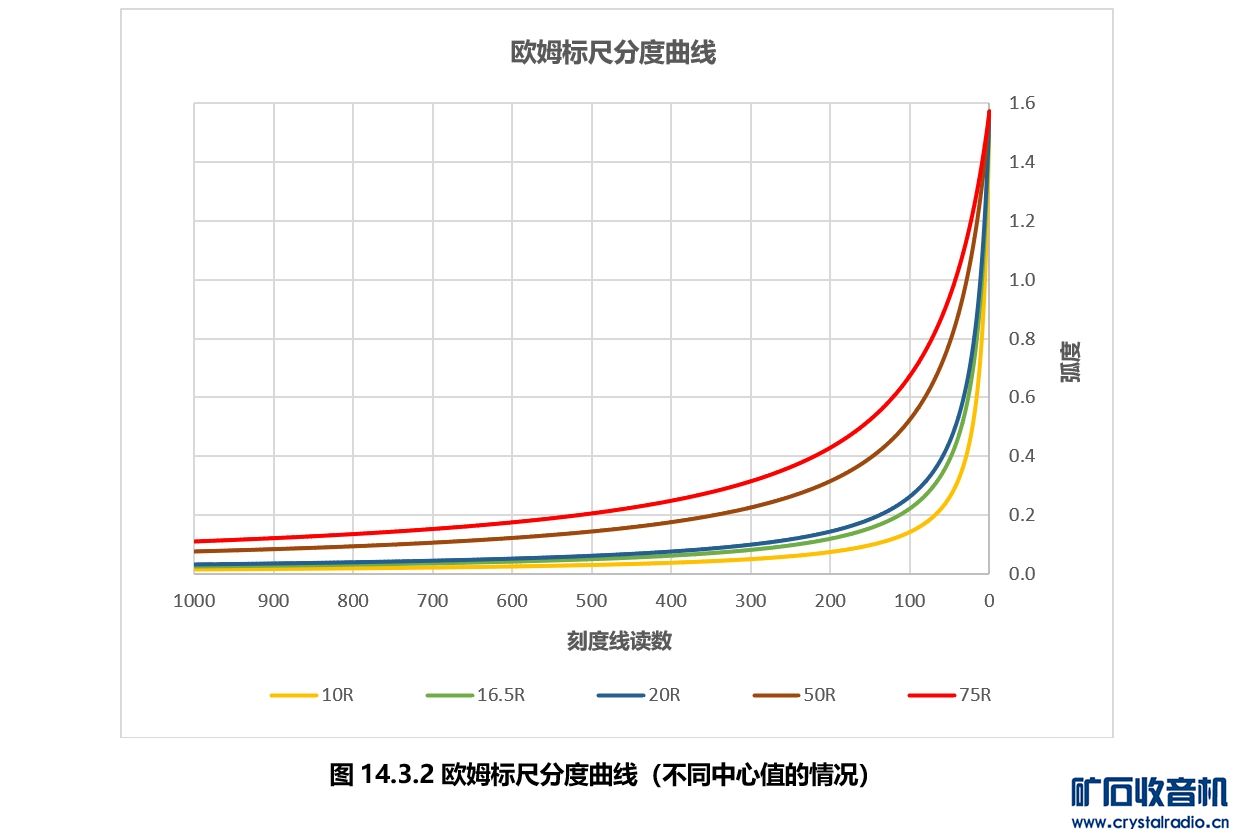

胆中波 发表于 2025-2-26 19:50
老师,中值越高,代表电阻档越均匀,表档次越高是吗
终于找到了以前绘制的分度曲线,相对而言,中值大线性的确会好些。

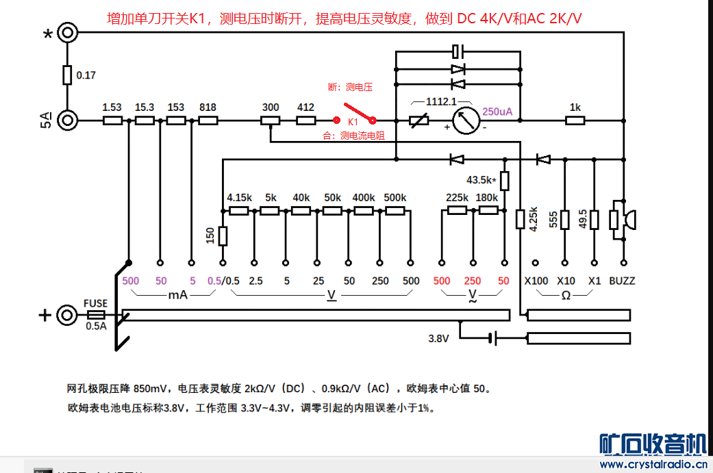

发表于 2025-2-27 14:16:22 | 显示全部楼层
老郑小烧 发表于 2025-2-26 22:25
4千欧/伏不能有分流,所以得切换表头,电路好办,就是没有心思搞开关设计,另外要看楼主的想法 。
想了一个简单的方案,如下图。但实际使用时要多拔弄一下开关,稍麻烦。
当然,如果这样改,电阻值要重新计算。考虑能够提高表内阻,减小测量误差,还是值得的。
发表于 2025-2-27 15:43:01 | 显示全部楼层
当然,如果这样改,电阻值要重新 ...
这样可以,K1可以在主开关增加一刀,或者是个弹片,用与主开关同轴的凸轮来控制(如MF47C)。
但ACV灵敏度只能是1.8k/V,因为2k/V时电流约为(1/2k)*0.45=225uA,这是半波整流的情况,全波能做到3.6k/V(1/3.6k*0.9=250uA),但此时交直流不能共地,还得加开关 ,若非如此,DC为2k/V时AC就能做到1.8k/V了。
其实交流灵敏度即便0.9k/V也勉强够了,像MF14才400/V,主要是直流不够,怎么着也得10k/V(100uA表头)才好。
发表于 2025-2-27 16:39:01 | 显示全部楼层
胆中波 发表于 2025-2-26 15:27
老师们,那1.5伏的表,比如47,要改成3.9伏的锂电池,需要怎能改动?换一两个电阻能解决不
每个电阻档位的标准电阻都需要更换。
