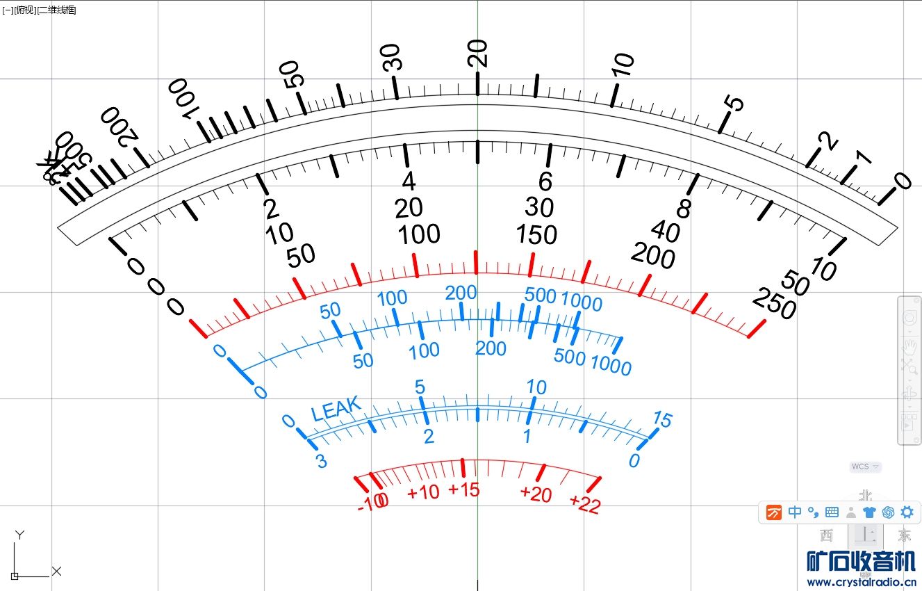

各位老师,我想DIY一块万用表,250微安古董表头,看我计算对头不?

发表于 2025-2-26 21:42:47 | 显示全部楼层
胆中波 发表于 2025-2-26 19:50
老师,中值越高,代表电阻档越均匀,表档次越高是吗
中值大小,对均匀度的影响见下面3个图,这是我刚刚用《分度》基于MF368画的。
怎么说呢,所谓均匀度取决于画哪些刻度,中值不同,原本的有些刻度就没有意义了。
中值大,左侧可以插一些刻度线,所以测高阻精确些,反之右侧可以细分刻度,所以测低阻精确些。
