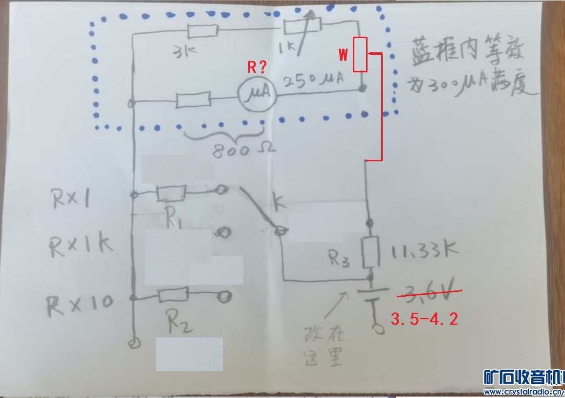

各位老师,我想DIY一块万用表,250微安古董表头,看我计算对头不?

你的电阻档测量的电路图若要适用,因你装上的锂电池的电压不是恒定值,一般认为会电压在3.5-4.2V之间,所以电路还得加上如图的电阻档调零电位器W。
理想情况下,这个电位器调整到两端,能分别使电池电压为4.2V和3.5V时,调整指针到零位。两端调零余地不能太大,太大时,R*1k的电阻档的内阻,在调零到两个极端情况下误差也会随之加得大。
因为不知道你的表头的内阻为何值,所以无法准确计算最适宜的W的阻值以及各档的分流电阻数值。

R=285欧,250微安曼度,,

刚才试着计算了一下,如果考虑3.5-4.2V都能正常调零,按照你原来的方案,则表头内阻变化过大,不能满足要求。
修改的线路如图:
将表头系统占整个内阻的比降低,才能使调零时对系统内阻的影响减小。因此将串联在表头的电阻改为50欧姆。修改后的参数,内阻在调零时变换范围为11.99-12.18k范围,精度足够了。表头电流在调零变化情况如下:电池电压最低时,实际表头电流可调范围为210-251μA;电池电压最高时,实际表头电流可调范围为247-402μA,可以覆盖各种情况。
你自己复核一下咯

才想到,RX1满度电流超过300mA,是否太大了

才想到,RX1满度电流超过300mA,是否太大了 。
那怎么处理呢
发表于 2025-2-25 09:02:29 | 显示全部楼层
可以增加中值,比如取50的话,最大电流不到90mA。好处是调零误差会很低,但做不成RX1K了。

我想楼主的本意是想学习了解指针表的一些知识,制作的一个指针表还不如某鱼上买个十几元的二手表,不会真正制作用于实际的。
所以不要过分在意电流大小,再说,300多毫安对于18650电池来说不算太大,短时测量一下也还可以。

主要是分流电阻温漂,当然有办法解决,如何取舍全看楼主心情了

对,温漂问题又突出了

老师们,那1.5伏的表,比如47,要改成3.9伏的锂电池,需要怎能改动?换一两个电阻能解决不
