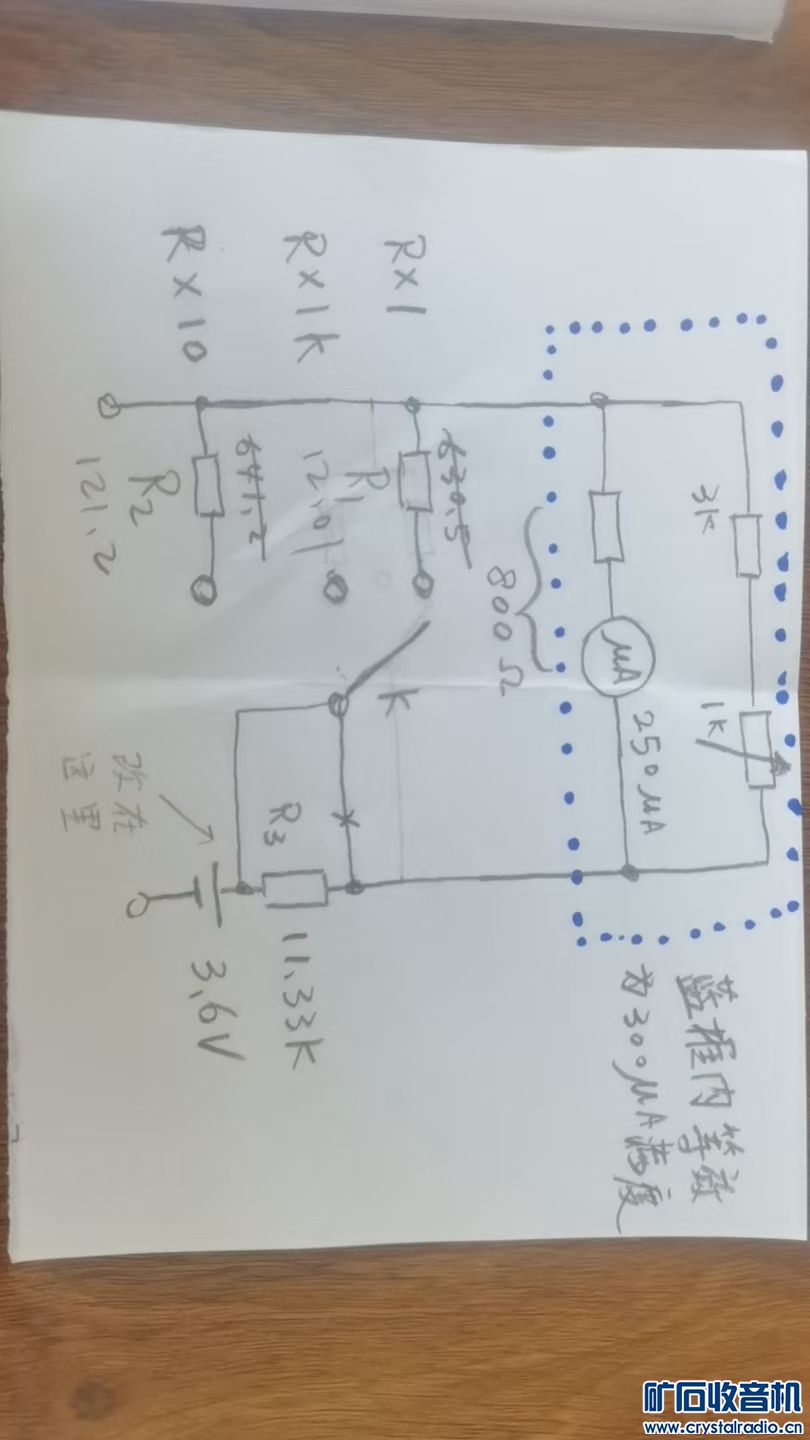

搞一个双刀双掷开关来切换,这仅仅是电阻档,各位看看计算对头不,我咋感觉X10  X1两档电阻忒接近了呢,中心阻值计划12

发表于 2025-2-21 13:54:07 | 显示全部楼层
X1与X10电阻值 应该接近10倍。
 楼主| 发表于 2025-2-21 13:56:57 | 显示全部楼层
于海旺 发表于 2025-2-21 13:54
X1与X10电阻值 应该接近10倍。
我也觉得不对,但是算不出来哪里不对

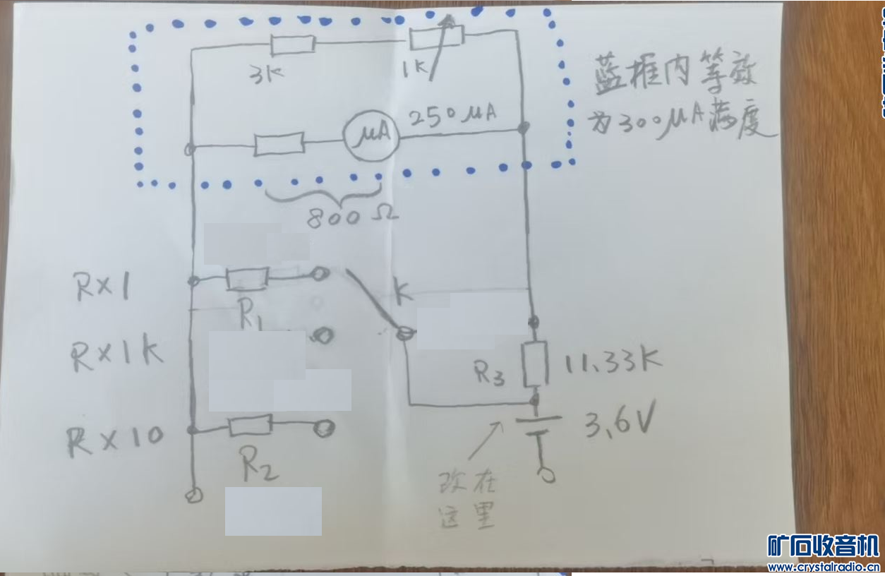

 楼主| 发表于 2025-2-21 14:29:48 | 显示全部楼层
X1与X10电阻值 应该接近10倍。
如果把分流电阻改在外边,计算结果接近10倍

发表于 2025-2-21 14:45:22 | 显示全部楼层
四楼的电路接法和计算值是对的
发表于 2025-2-21 14:53:10 | 显示全部楼层
同时,看这个电路图也治好了我多年的颈椎病
发表于 2025-2-21 16:06:19 | 显示全部楼层
胆中波 发表于 2025-2-21 13:56
我也觉得不对,但是算不出来哪里不对
你的电路是错误的,任何一档的内阻都不会小于11.33k,按照4楼的图计算才可能正确。
 楼主| 发表于 2025-2-21 16:48:03 | 显示全部楼层
能帮我看看算的对不

发表于 2025-2-21 19:39:59 | 显示全部楼层
胆中波 发表于 2025-2-21 14:31
主要用锂电的好处是看LED很方便
如果要利用这个表头和锂电池设计实用的欧姆表,我认为还要考虑并解决以下几个问题:
1、常用的锂电池单节一般充满电为4.2V,放完终止电压为3.6V,所以要考虑电压变化对测量值的影响,尽量减小误差,这个误差对X1K档影响大。所以设计时可取3.9V(电池放电在3.9V时可能维持相对长点时间),折中计算电路,这样两头误差也小一点。
2、每个档位内阻不同,电池放电电流大小不同,会影响指针归零,所以要设置一个欧姆调零电位器。
3、以X1K档为基础档,以12为中值,可以不用另接分流电阻,而X1、X100等档位要用分流电阻。
4、X1档内阻基本由分流电阻决定,还要考虑加上电池内阻(约100毫欧)、表笔电阻(约200毫欧)、保险丝内阻(100~500毫欧)等。
