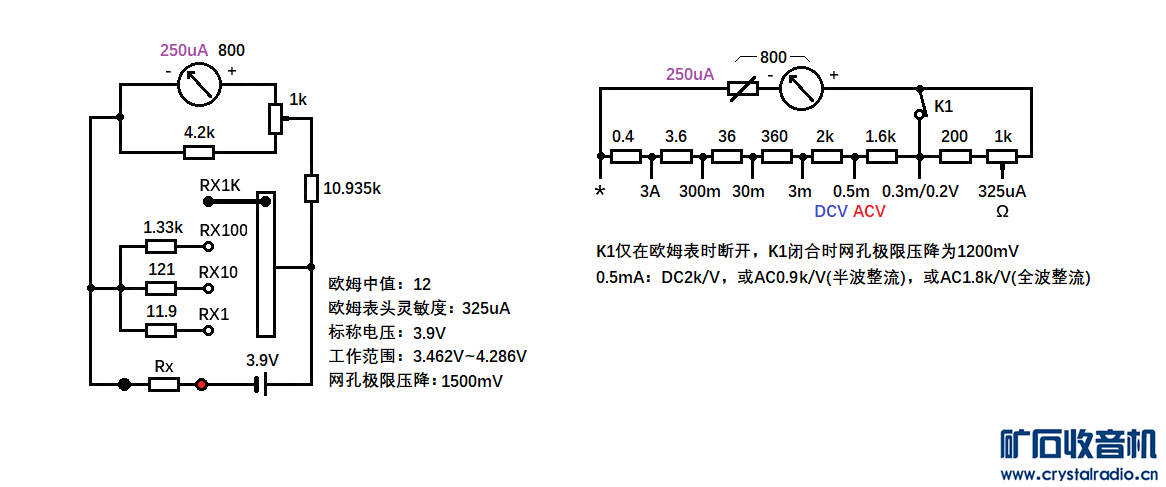

各位老师,我想DIY一块万用表,250微安古董表头,看我计算对头不?

胆中波 发表于 2025-2-21 21:23
老师,这个调零放在表头并联回路里面行不行
老师不敢当,同学差不多! 这方面老郑小烧老师有研究。
你问的这个问题我没有明白,是不是说调零电位器不要中间抽头?
如果是这样,那不行!
另外考虑以后还要增加电流档、电压档等,网孔环内总电阻要固定下来不动,这样欧姆档调零不影响其它档位。

下面的网孔仅供参考。

老师,我还有一事不明,图一和图二是什么关系呢?我看图2也有欧姆调零电阻?

右图只是网孔(包括了DCA),即各档的公用部分;
左图是欧姆表等效图,二者合在一起是下面这样的。
电压档的电流从0.5mA处注入,不复杂,您可以自行设计。

老师我有一个疑虑,欧姆档调零电阻会对直流电流档造成影响吗?

20楼的方案不会,因为电位器不会改变网孔总电阻。采用K1是因为欧姆表和其它档需要不同参数的网孔。
为了互相不影响,一般采用“换表头”方案,尤其是表头灵敏度较低时,但这样开关会复杂些。

您原来的想法(调整一个分流支路的电阻),会改变两个支路的分流比,如果电流档与欧姆档共用一个分流结构,则会影响电流档,不共用则不会。
