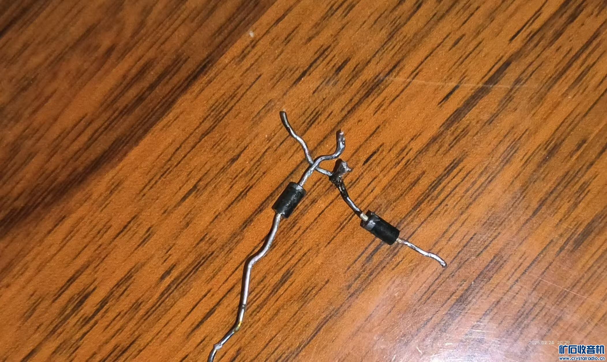

为何胆机整流管不亮胆机也能正常工作
 楼主| 发表于 2025-2-24 20:36:26 | 显示全部楼层
尼摩船长 发表于 2025-2-15 22:34
有人帮你焊了俩 1N4007
今天拆了,用放大镜看就是1N4007两个,真坑
发表于 2025-2-24 23:27:37 | 显示全部楼层
拆了?多半那个高压绕组是单绕组的,还得把它焊回去,否则拿什么东西去代替它?
 楼主| 发表于 2025-2-25 09:49:23 来自手机 | 显示全部楼层
因为整流管不亮了,不确定是不是这个二极管烧坏了,想买对新的二极管焊回去
