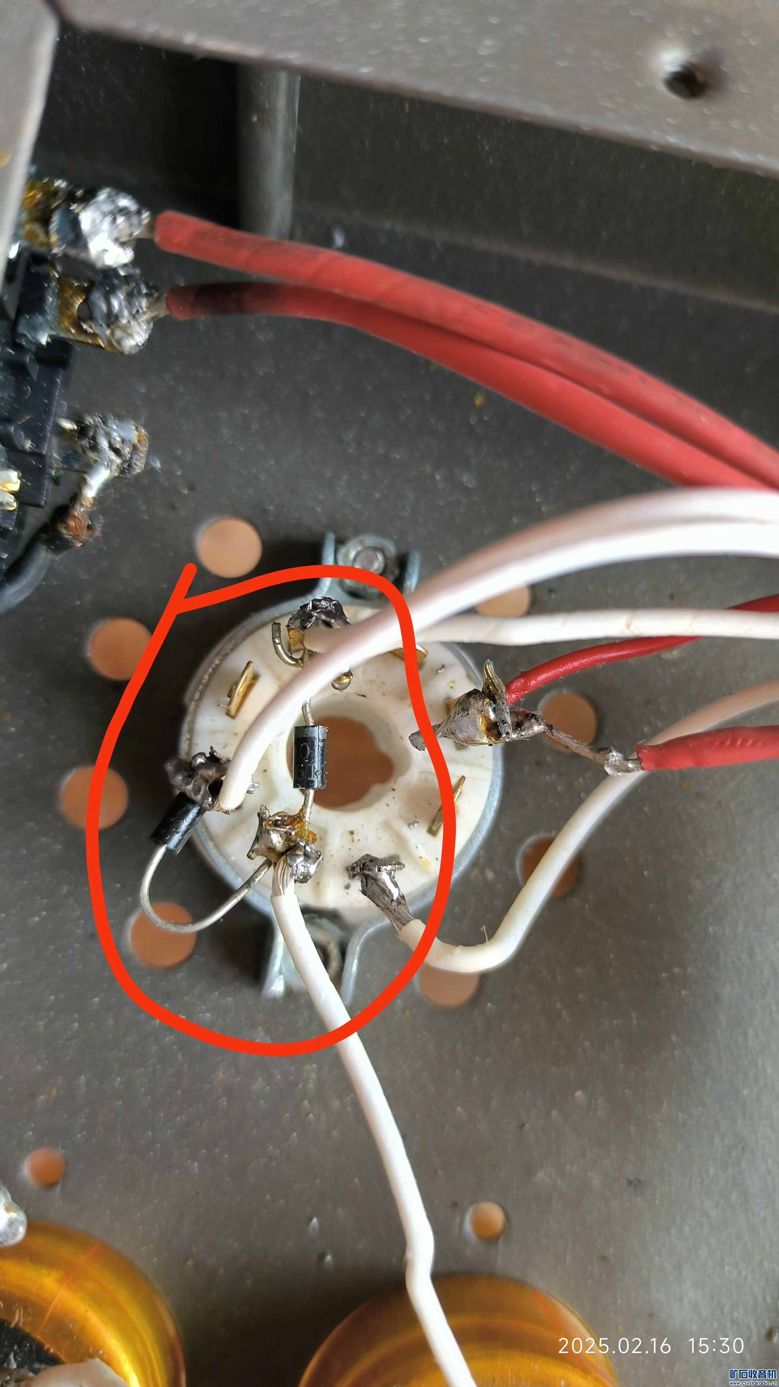

为何胆机整流管不亮胆机也能正常工作

 楼主| 发表于 2025-2-16 16:18:34 | 显示全部楼层
ssffzz1 发表于 2025-2-16 12:14
拿图上来,特别是相关的那个部分,多个角度,弄清楚点的。
机子是闲鱼买的,展示的图整流管是亮的,我刚开始用时应该也是会亮,只是放了一段时间没开就不亮了,但能响。现在开机看了红圈里的2个小元件是啥?

发表于 2025-2-16 16:41:05 | 显示全部楼层
挺好的,就是上面各位师傅说的,整流用二极管。当然型号未必是4007,但意思是一样的。
另外这个焊工,是你自己搞的,还是成品买了就这样啊?这欠不少火候啊。

发表于 2025-2-16 16:44:19 | 显示全部楼层
839868929 发表于 2025-2-16 16:42
那为啥刚开始用的时候整流管是会亮的,只是最近不亮了
如果你确信整流管是好的话,你检查下灯丝电压。另外既然机器都这样了,就顺了吧,别去纠结了。

发表于 2025-2-16 16:51:09 | 显示全部楼层
839868929 发表于 2025-2-16 16:47
晕了,原来的卖家也没说整流用的是二极管,发货的视频上整流管是亮堂堂。这就不能算纯胆机了吧,如果去掉 ...
不建议你动了。去掉二极管,整流出来的电压偏低,你后面的电路都要重新调过。
我敢说,绝大多数人都听不出来二极管整流还是胆整流的区别。你换电容、换线的区别,我更是坚信绝绝绝大多数,听不出来。
你有能力的话,就把整流电子管串进去,做个胆缓冲,没这个能力的话,就算了吧。有些东西要学会了,还的从基础理论做起。不是撸袖子就开干的事。
