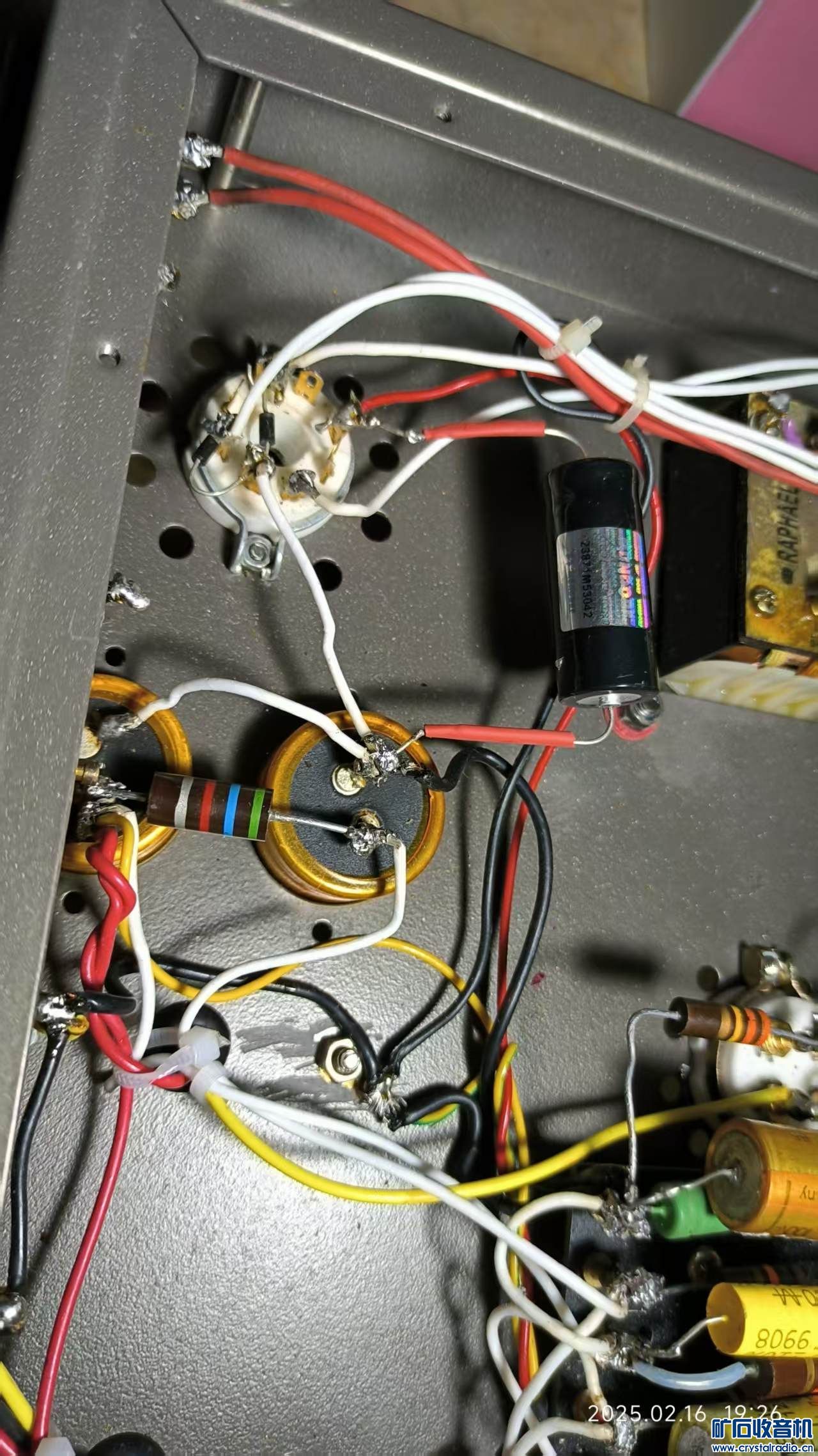

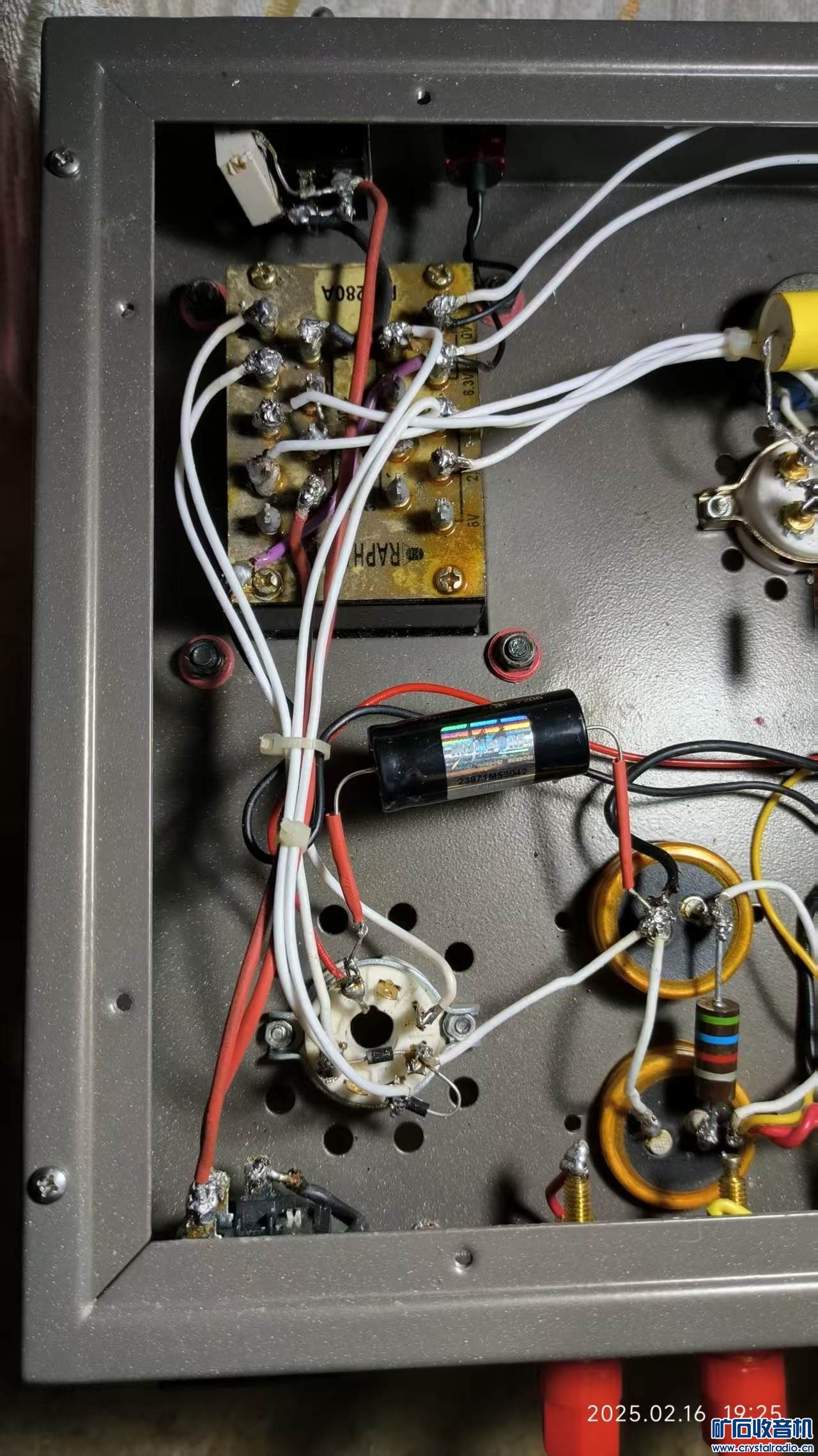

为何胆机整流管不亮胆机也能正常工作

尼摩船长 发表于 2025-2-15 22:34
有人帮你焊了俩 1N4007
你说对了,是有二极管在里头,一直都有,只是不知道为啥以前整流管也会亮
发表于 2025-2-16 18:24:52 | 显示全部楼层
     极有可能原卖家是1N4007全波整流后,串联灯丝给整机供电的,灯丝就会亮。
发表于 2025-2-16 18:43:51 | 显示全部楼层
ssffzz1 发表于 2025-2-16 16:41
挺好的,就是上面各位师傅说的,整流用二极管。当然型号未必是4007,但意思是一样的。
      这个图表明1脚的位置,拍一张大图我看看线路走向,最好能看清到变压器和滤波大电容的连线,并告知电子管的型号。我试着画电路图。
发表于 2025-2-16 18:58:51 | 显示全部楼层
有一种黑色外壳的整流管标注为“代5Z3P”,内部实际是四个晶体二极管,灯丝引脚是开路的。
发表于 2025-2-16 19:27:36 | 显示全部楼层
很可能是胆,石混合机,整流管是摆设沒有起作用,灯丝串联只当导线。
是否能上两张这样完整的图片,让大家看过明白
 楼主| 发表于 2025-2-16 19:29:37 | 显示全部楼层
沙坡鸣钟 发表于 2025-2-16 18:43
这个图表明1脚的位置,拍一张大图我看看线路走向,最好能看清到变压器和滤波大电容的连线,并告知 ...
大图来了
 楼主| 发表于 2025-2-16 19:31:40 | 显示全部楼层
对的,淘宝青柠电子有见过这种管子,不过我这整流管倒是真的
 楼主| 发表于 2025-2-16 19:37:19 | 显示全部楼层
是否能上两张这样完整的图片,让大家 ...
图来了,

发表于 2025-2-16 20:39:37 | 显示全部楼层
ssffzz1 发表于 2025-2-16 16:51
不建议你动了。去掉二极管,整流出来的电压偏低,你后面的电路都要重新调过。
我敢说,绝大多数人都听 ...
他那个很像是混合桥式整流,整流电子管可能是5Z3,如果这样改不了
 楼主| 发表于 2025-2-16 20:44:12 | 显示全部楼层
是的,原机配的整流管就是5z4p

      第一张图中电子管第4 第6脚哪里三根白线怎么焊接看不清

 楼主| 发表于 2025-2-16 21:36:18 | 显示全部楼层
