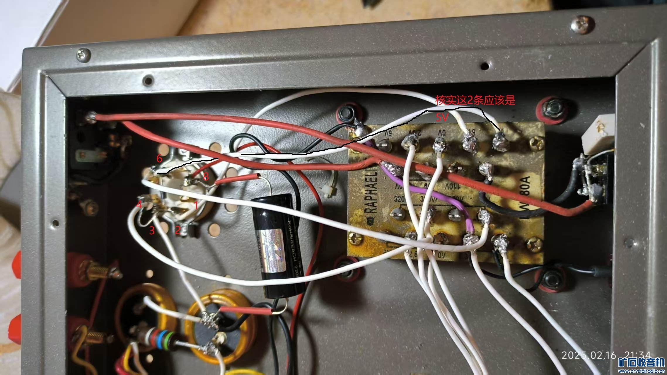

为何胆机整流管不亮胆机也能正常工作

也许就是装饰 用的胆管,下边4007才是干活的
发表于 2025-2-17 08:49:41 | 显示全部楼层
    依然看不清6脚的2根白线是否是接在一起,看下图,我描过的白线接的位置错误,正确应该改接到8脚上(必须确证这2条白线是AC5V)
发表于 2025-2-17 09:09:28 | 显示全部楼层
高压出线在3脚是借用还是原来整流管并非5Z3P,灯丝8脚红线没有接到变压器5V桩头不知去了哪里。
如果灯丝是接好5V桩头的话,不亮可能是断了。

5Z3P能正常使用的二手价格是70~80元,如果只是灯丝通电会亮,不能整流,价格就非常低了。
如果把灯丝接通会亮,然后整流以后通过灯丝接到后面去,主要拔掉电子管,后级不会有电,插上不亮,灯丝不通,后面也不会有电。
这种电子管主要是起装饰作用,卖的时候,看着管子多,价格可以多要点。还有使用冷门的大个头管子作为整流使用的,扼流圈就是一根粗线在变压器里面绕一圈的也有,外面全是绝缘纸。
想开点,电子管整流和晶体管整流,没人能够听出来。

电子管与二极管并联整流

6脚引出两条线接变压器的0v,2脚接5v,4脚接300v,3,4,6脚串了两只二极管

发表于 2025-2-17 13:00:41 | 显示全部楼层
既然5Z3P管座已经接半导体整流二极管,组成全波整流了。让5Z3P灯丝亮也只是起装饰作用了。

4脚接高压,3脚接两个二极管,还接了滤波电容,8脚引出两条线,一个接滤波电容,一个接输出变压器

8脚没有接电源变压器,去了输出变压器和滤波电容
