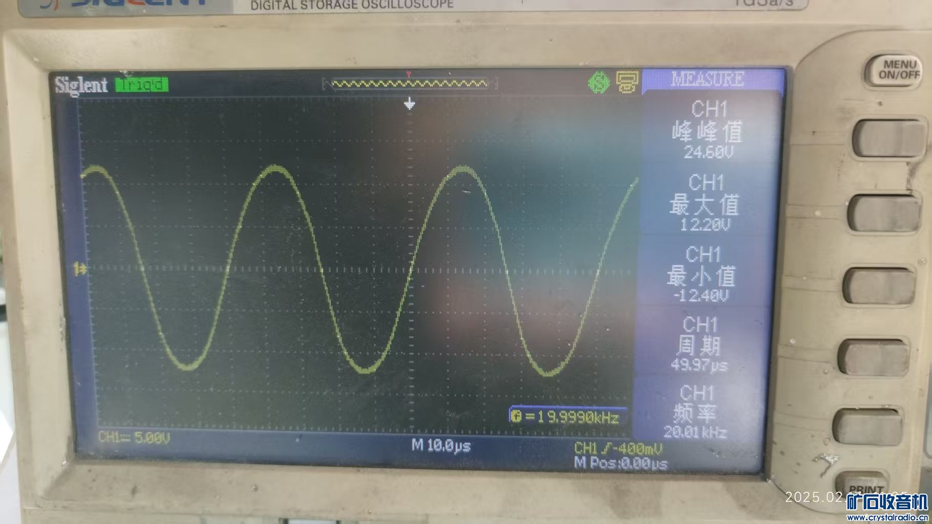

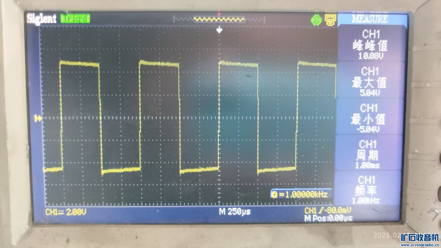

发表于 2025-2-17 11:37:59 | 显示全部楼层
非常感谢whmks老师提供的电路和打板文件,真的是非常用心,优化了布局和线路,特别是支持贴片和直插电阻。
这次使用的是6N9P和6N7P,除了调整R15和R16到合适电压,基本上就是盲装,安装出来直接就测试了,波形非常平衡,完全开环。板子上面也没有反馈的地方,足见对电路非常的自信。上周安装的6N2实机试听了,也非常的不错,这次与这个再对比一下,应该区别是非常小的。本人木耳,只能听到声音非常纯净,细节比较丰富,在听感上非常柔和。
关于更多听感有待其他坛友继续反馈,影响听感的因素较多,我只能从指标上检测一下,总之,这款电路是非常值得做的。
