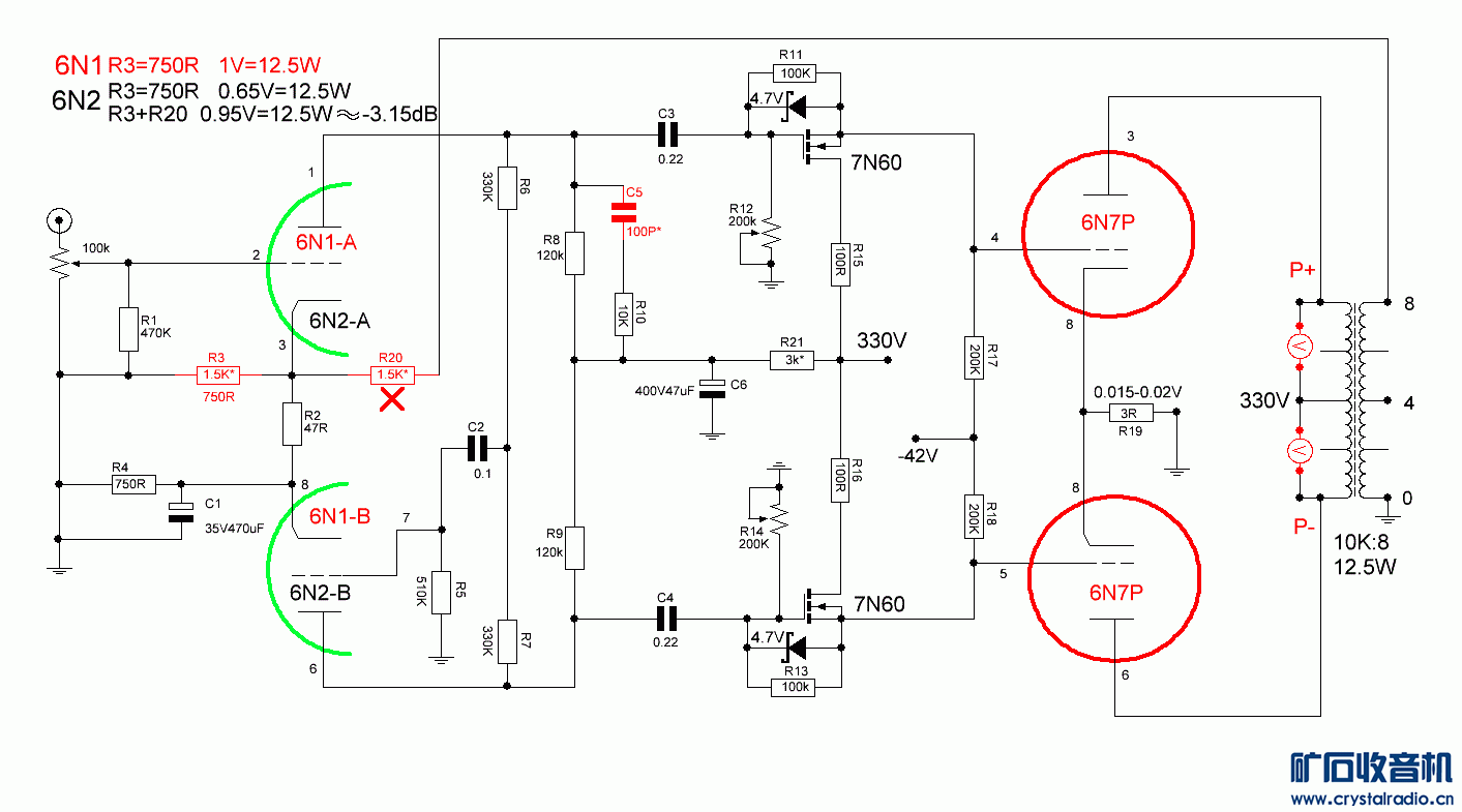

    在jupeter老师6F1+13007+6N7P并管推挽的启发下,装了这台变型的(6N2+7N60+6N7P)单管推挽机。经测试和实听效果相当好,现推介给坛友。
    在此要感谢jupeter老师提供用6N7P做推挽机的好思路,为坛友们玩机有一个新选择和新乐趣。
一、电路
      本电路前级管是6N1和6N2通用,二管不同之处在推动电压和高频段。用6N1管在开环下的满功率信号有效值电压为1V, 用6N2管的仅需0.65V。在开环和无C5衰减电容的情况下,用6N1管的10K高频略有过冲,用6N2的基本平直。这个组合最大优点是频响宽而平坦,所以在中小音量下不需要闭环(加负反馈),在大音量时,为了增加阻尼,提高对箱子的控制力可闭环,但对听感有一定的负面影响。

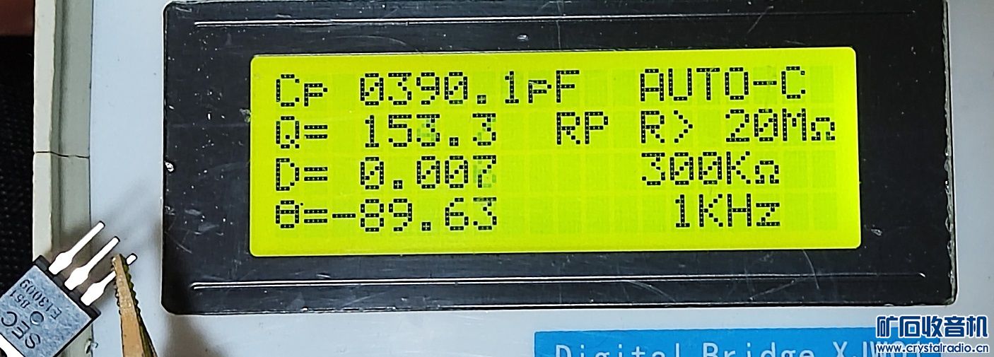

关于MOS管的选择相当重要,坛友们一听到用MOS管就相当感冒,都认为输入电容大Ciss,高达1400P,其实已时过境迁,现在有低Ciss的MOS管。我用0.66元一支的原装管,GS电容在100P左右,买过几十支都基本一致。
为此测了一些MOS管和双极型管
下面列出几种管的输入电容
20N60管
10N60管(新)
7N60管(新)
7N60管(老)
4N60管(新)
2N60管(新)
13009管
13007管

开机前先把四只可调电位器的阻值调到最大,在本PCB板上就是逆时针调。
本机的测试与并管版略有不同,并管板只要调电位器使6N7P阴极3R电阻二端电压达到0.015-0.02V就可以。本机调试还要测输出牛P-B端电压,就是电路图中输出牛有电压表标志的二端,使上下臂基本一致,并且阴极3R电阻二端电压也在0.015-0.02V。

请问w老师,这个-42V的取值范围是多少?
 楼主| 发表于 2025-1-16 11:12:54 | 显示全部楼层
用-30-60v均可,R17、R18电阻不低于100K。
该机具有一定胆味,不但中频浓厚,高频延伸足,灵动感强。与手中的6P1、6P14、6P6P、6P9P推挽机在相同平台下比较,高了一个档次。
 楼主| 发表于 2025-1-16 11:28:10 | 显示全部楼层
       这负压仅为6N7P提供一个约-7.1左右的微导通电压,如用低电压的,只要R17、R18电阻不低于100K。如用-60V、-70V,R12、R14可调电阻不低80K,如低于此值就适当加大R17、R18电阻到250K-300K。

这负压仅为6N7P提供一个约-7.1左右的微导通电压,如用低电压的,只要R17、R18电阻不低于100K。如 ...
在这个帖子里也看到-42伏的说明了,不知道变压器单独加一组线圈,只是整流和虑波,不稳压,在一个范围行不行。如果稳压,那种方案会好点。
 楼主| 发表于 2025-1-17 10:36:15 | 显示全部楼层
茹祥臣 发表于 2025-1-17 06:20
在这个帖子里也看到-42伏的说明了,不知道变压器单独加一组线圈,只是整流和虑波,不稳压,在一个范围行 ...
不用稳压,因电流极小,滤波电容大一点,确保电源干净和电压稳一点就可。另外高压总供电最好用电子滤波兼缓上电,就是在“四款打板文件”中的35X55的小板。
