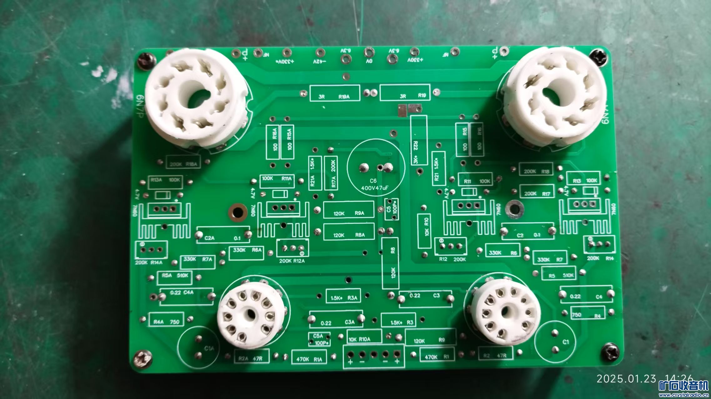

 楼主| 发表于 2025-1-23 13:34:08 | 显示全部楼层
sdwfyzz 发表于 2025-1-23 13:22
手里的管座不合适,等待中。楼主设计的板子上的管座应该是搭棚用的那种,开始没注意。
后来有管座焊板的打板文件,就在本帖主楼中。
发表于 2025-1-23 13:52:15 | 显示全部楼层
w老师发这款的打板文件了?没找见啊。
 楼主| 发表于 2025-1-23 14:09:29 | 显示全部楼层
sdwfyzz 发表于 2025-1-23 13:52
w老师发这款的打板文件了?没找见啊。
在1楼电路图下面有一个压缩包就是打板文件。
发表于 2025-1-23 14:18:08 | 显示全部楼层
哦哦哦,我记错了。您院长那电路的板子是不同的开孔板子。
发表于 2025-1-23 14:28:35 | 显示全部楼层
whmks 发表于 2025-1-23 12:37
接通地方,红圈内黄线接通。
这个是你更改过的打板文件,你画的地方,这个板子上面都通。
发表于 2025-1-23 14:32:38 | 显示全部楼层
是啊,看一楼的pdf文件,这两处是通的。

 楼主| 发表于 2025-1-23 15:22:51 | 显示全部楼层
噢,看了大八脚管座封装,误认为是第一版。
 楼主| 发表于 2025-1-23 15:26:54 | 显示全部楼层

发表于 2025-1-23 15:30:41 | 显示全部楼层
哈哈,我也是受到了误导把这个和院长那板子弄混了
