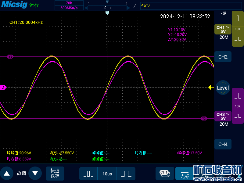

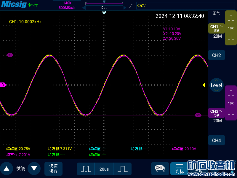

      装机速度真快,该最大优点就是频响宽,效率高、功率也较大,音色与6P1和6P14不同,不但透明度高,而且中低频也不少,可以说三频均衡。
至于MOS管GD700多P还是高了一点,这个主要影响高频,下面是二种不同MOS管高频波。
黄线是7N60管,蓝线是10N60管。
在1K时二者没有区别
在10K时已能看出区别
在20K时就更明显了。

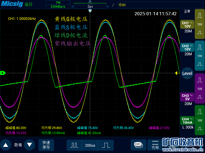

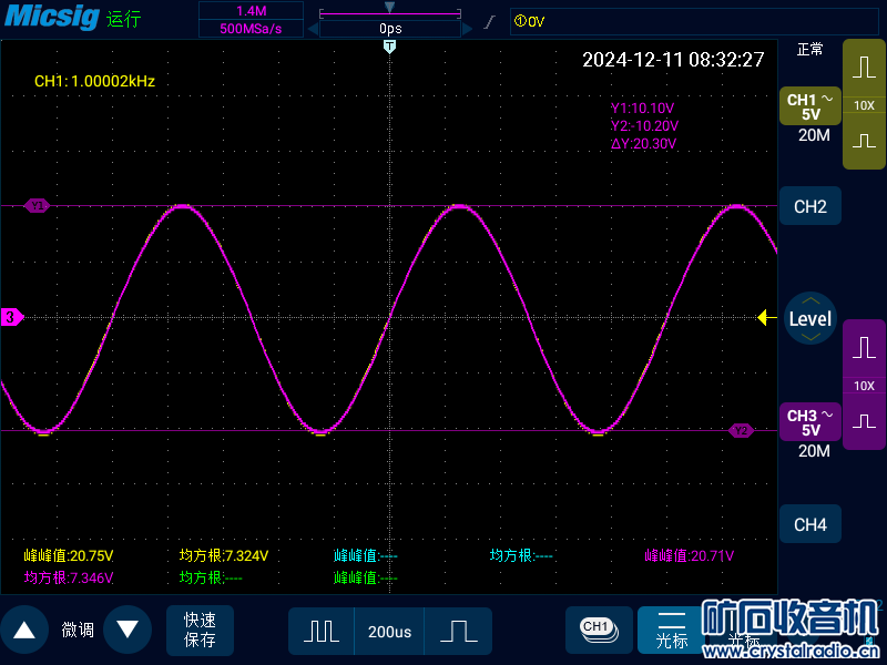

     有人做了这机,讨论这种构架,就再说一点原理。
1、MOS管工作于电压跟随状态,没有放大能力,所以增益略小于1,仅是把输入G极的交流电压转换为S极输出交流电流,所以G极和S极都属于信号端,因此,是以GD间电容为依据,电容大的高频损耗就大。
下面是电压转电流的波
2、MOS管D极的100R电阻是起阻尼作用,防止过功率下高频自激。
3、这种6N7P栅极“有源固定偏压结构”是不能用过小的落地电阻,如用“阻容固定偏压结构”的就另当别论。

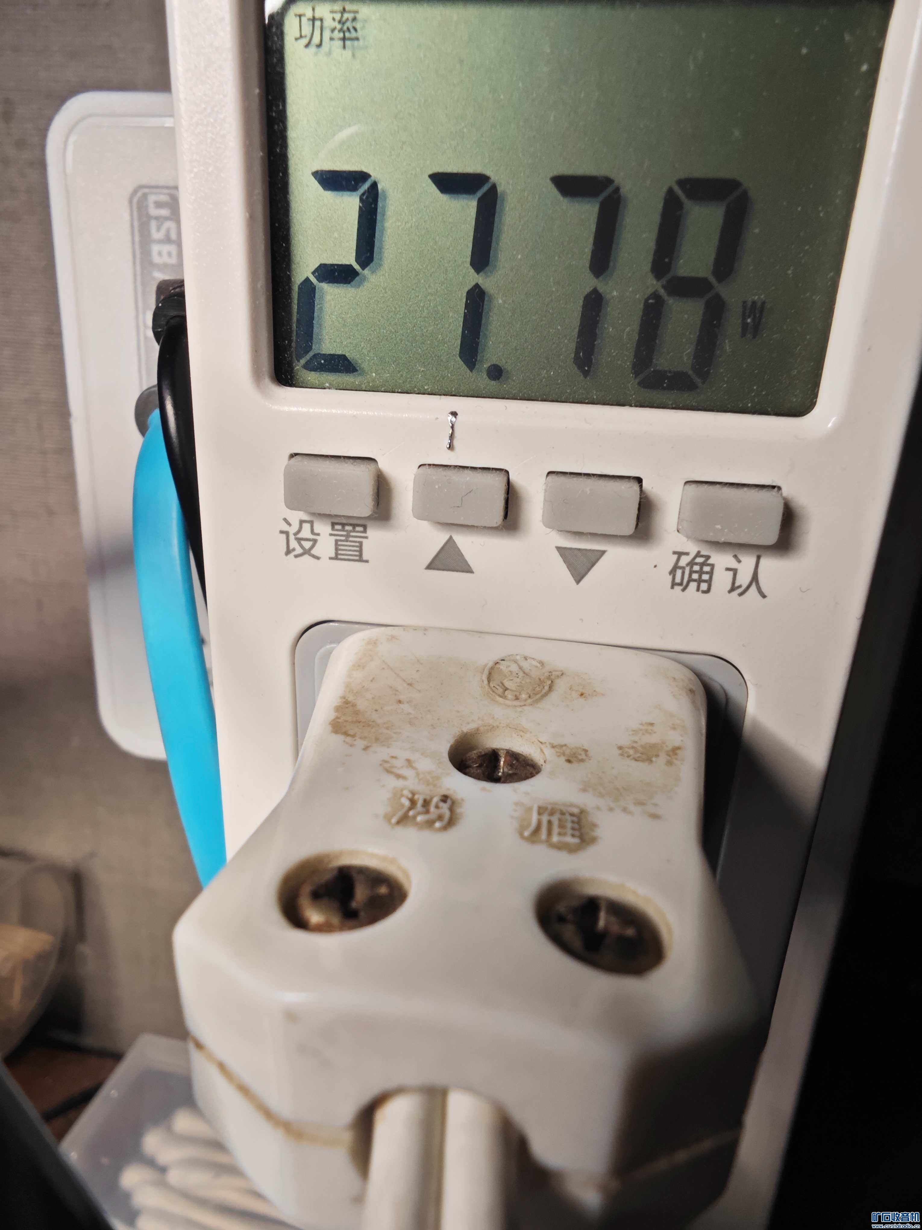

发表于 2025-1-25 15:40:02 | 显示全部楼层
这机器昨晚就做好了,按照老师的指导开始没装C5,听感很好。之后装了130P的电容中低频比没有装的时候浑厚了一些,现在是这种状态在试机。有个疑问,前面您说静态功率28W可是我的整机功率一直是27W左右,声大声小都没有变化,不知是否正确?年后我再去您买的那个店买些管子换上。
 楼主| 发表于 2025-1-25 16:22:53 | 显示全部楼层
sdwfyzz 发表于 2025-1-25 15:40
这机器昨晚就做好了,按照老师的指导开始没装C5,听感很好。之后装了130P的电容中低频比没有装的时候浑厚了 ...
C5是调高频衰减量的电容,可根据各人的箱子和听感进行调整。在小功率2-3W下功耗是不变,大功率时功耗会迅速上升。
