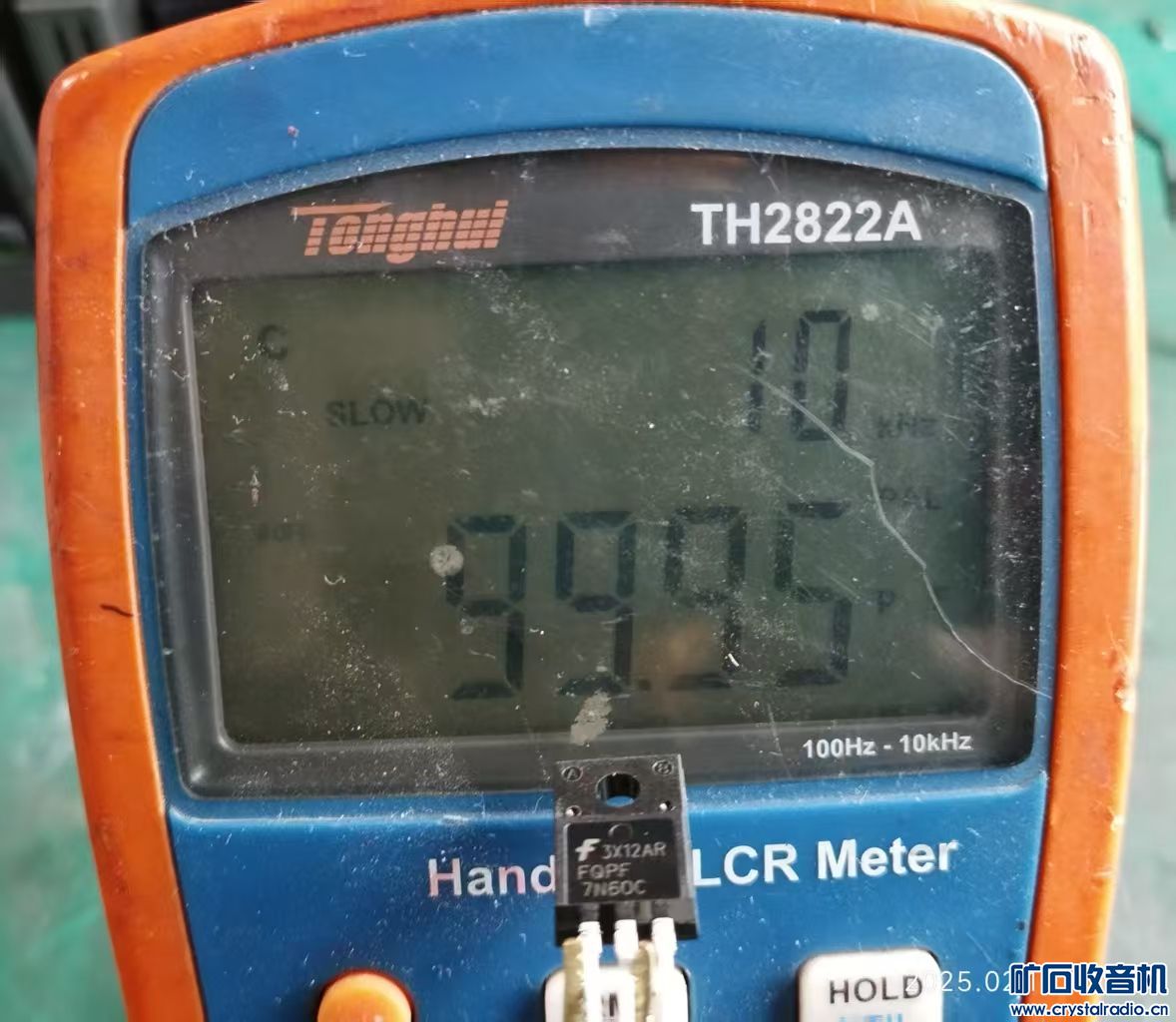

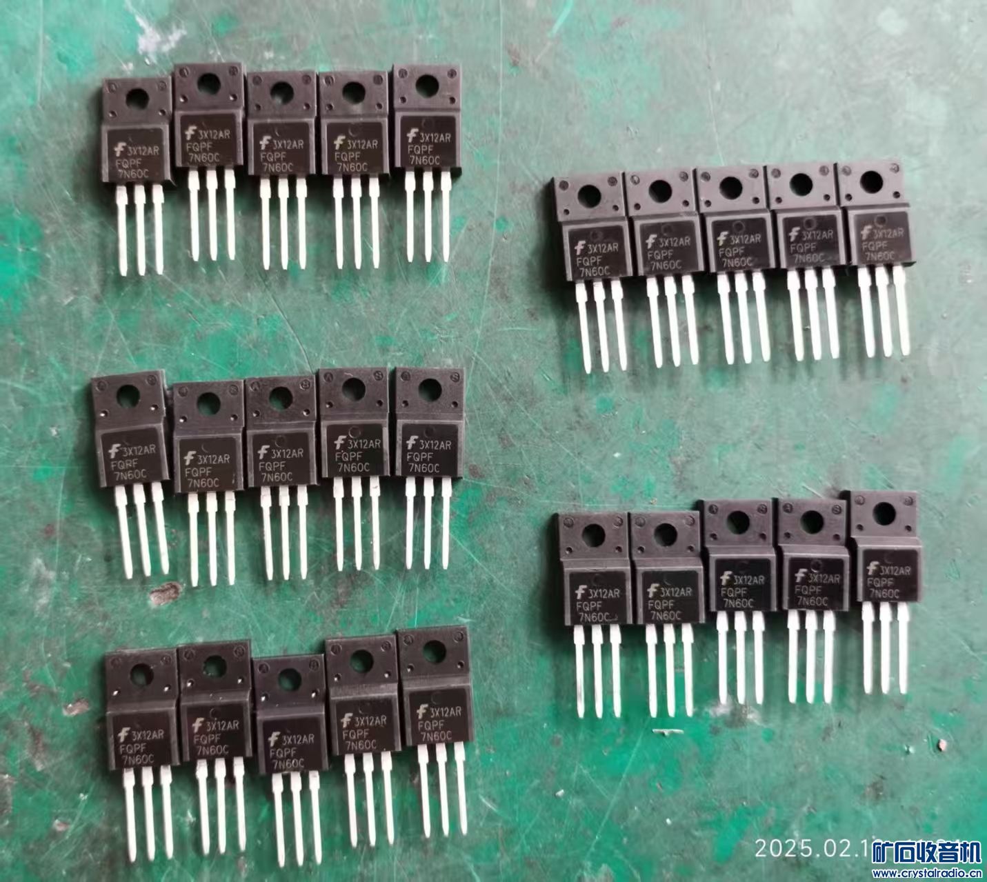

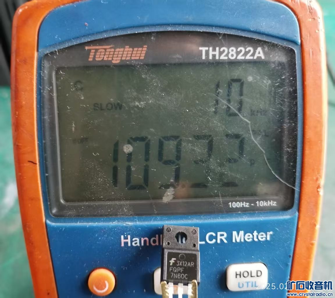

发表于 2025-2-10 11:53:57 | 显示全部楼层
新买的管子到了(w老师买的那家店),测试了GS电容100~120pF之间,GD间大约90pF。确实和我在另外一个店买的差别很大(GS间900pF,GD间700pF),图中上面是新买的。蓝色圈中引脚有明显差别,黄色圈中字体差别。

新买的管子到了(w老师买的那家店),测试了GS电容100~120pF之间,GD间大约90pF。确实和我在另外一个店买的 ...
该店只有7N60管的电容最小,其他管均没有此管小。

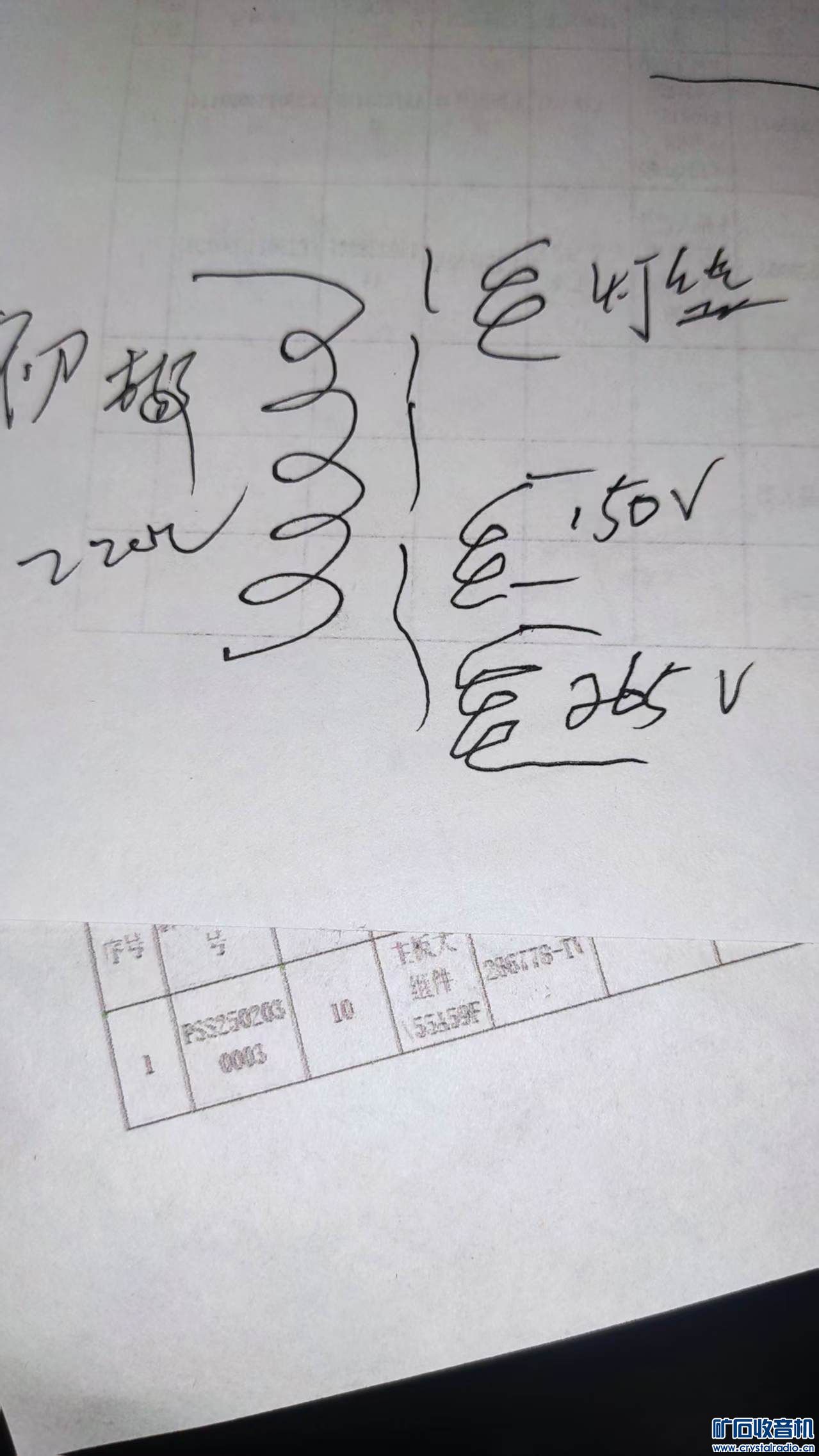

发表于 2025-2-10 12:56:34 | 显示全部楼层

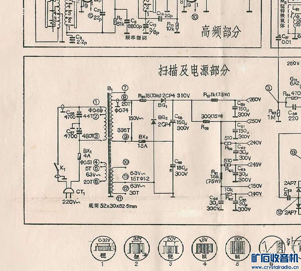

电源你们都采用什么电路。
我准备采用北京825电子管电视机的电源变压器,不知道可以用吗,
我测试这个变压器和北京825的数据不一样,灯丝B+电压都符合,
就是有一组电压150V,  不只是这组150V可以用做 负压吗。
  请 老师们给知道一下,谢谢。
 楼主| 发表于 2025-2-10 13:12:11 | 显示全部楼层
azxdff 发表于 2025-2-10 12:56
电源你们都采用什么电路。
      工频的开关的都可以,最低档的反激也可以,就是市面上的开关电源没有一组负压,用时还要另加一个小工变。建议做反激电源卖的商家增加一组负压就方便了。
