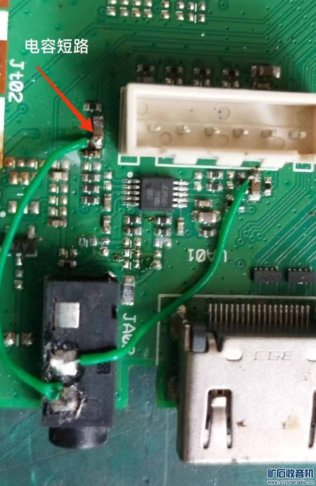

前胆后石,多看看那个帖子,尽量看详细点。R18,R20接受老师的建议,不要使用太大功率的电阻,这个电阻有保护输出变压器和功率管的功能。
我前几天更换机顶盒到功放的音频插头,机顶盒出来的音频插头搭到高压上面了,这两个电阻马上烧毁开路,输出牛和功放管没事,机顶盒的两路输出对地短路了,其他都正常,后来换一个备用的机顶盒使用。
