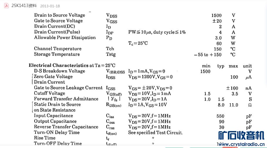

发表于 2025-3-11 16:54:52 | 显示全部楼层
sdwfyzz 发表于 2025-3-11 16:17
突然有了一个想法,纵观吴老这些电路,以耦合电容为分界点,前面的电路单独做成一块板子。这部分电路几乎没 ...
我不懂电路,但是知道里面肯定有精髓,工作点,推动电压,推动电流这些都要动。
我猜想前胆后石,按照输入电容小于800pF的要求,2SK1413,耐压1500伏,电流2A,典型值550pF,内阻11欧,如果使用这个管子,我不会计算,电压肯定是足够的,内阻也行,电流应该也是足够的,毕竟胆机的电流不会太大,如果加高电压,比如400伏,可能功率还会增加。不过这就需要计算和测试了。
前胆后石,肯定是创新玩法,不应该止步于此。
