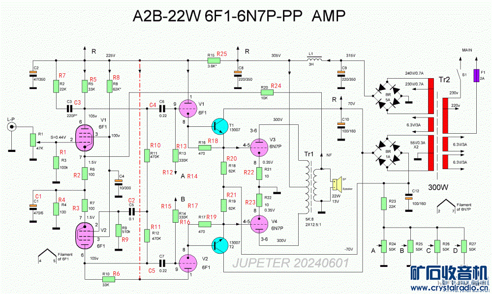

请问:能否提供F1(第二款)的原理图啊!多谢!!!
 楼主| 发表于 2025-1-17 19:33:31 | 显示全部楼层
第二款就是jupeter版主的电路
