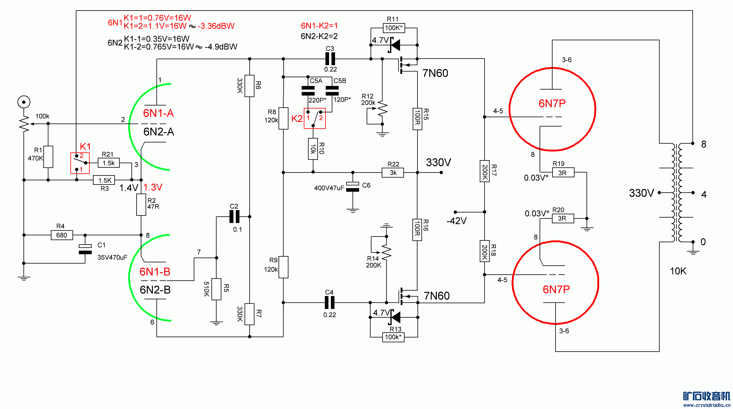

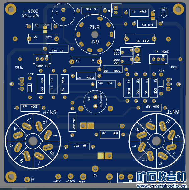

     第一款是10X10cm的单声道板,其中7N60管是反面安装。另外,板上有些可变接法,等坛友们做的时候再在坛上讨论。
电路图
PCB板正面
PCB板反面

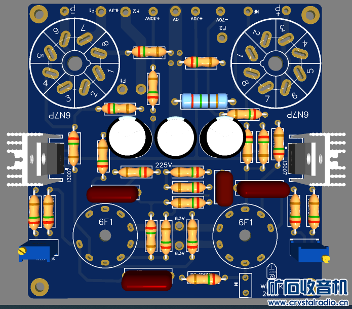

     第二款也是10X10cm的单声道板,其中13007管也是反面安装。但这款要经jupeter版主授权同意后放出解压密码。
电路见jupeter版主的相关帖
PCB板正面
PCB板反面

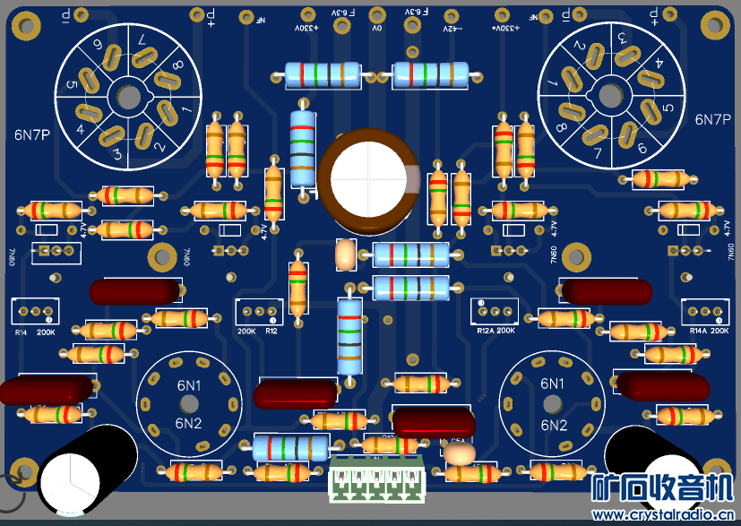

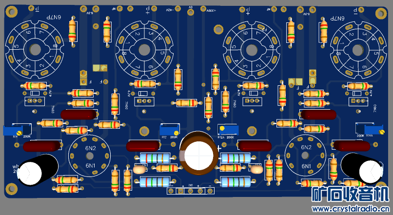

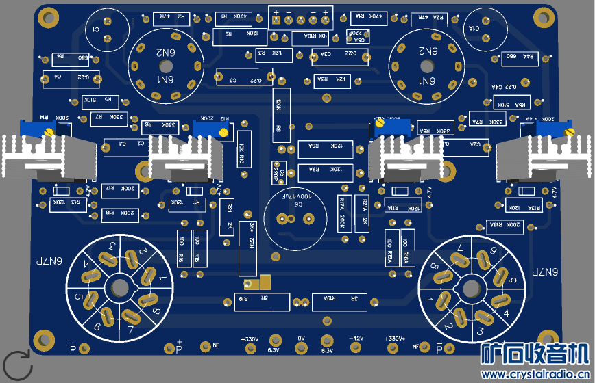

     第三款是10X15cm的单管双声道板,其中7N60管是正面安装。这款能兼顾平衡口输入。7N60管的供电与主电源可分可合,分开可偿试“在低电压下用达林顿管"推。
PCB板正面
PCB板反面

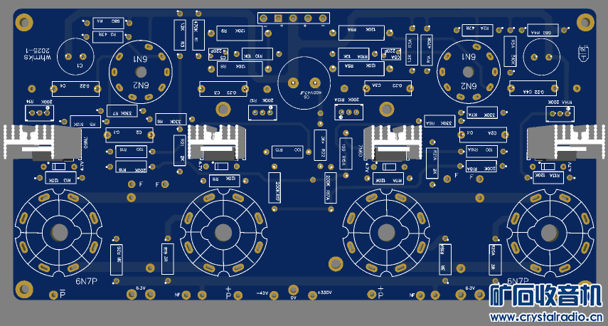

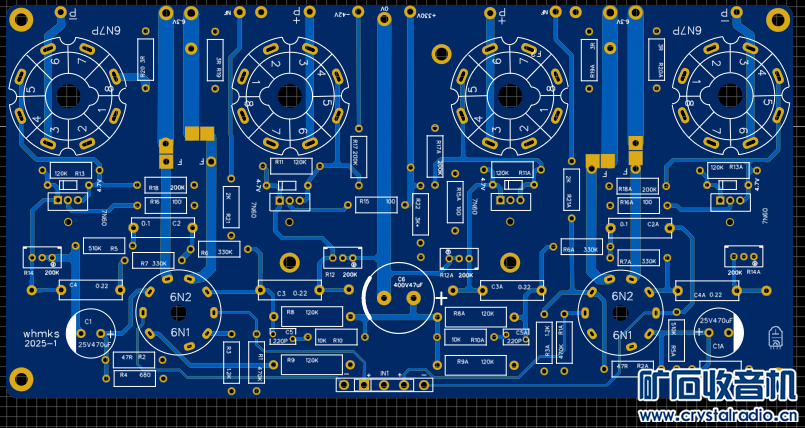

第四款是10X20cm的并管双声道板,其中7N60管也是正面安装。这款也能兼顾平衡口输入。这款大八脚用了不同的封装。
几种图

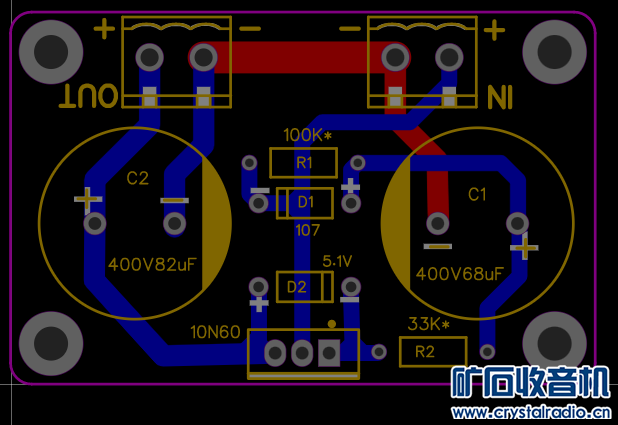

另外,再放出一块电子滤波兼缓上电板,板面是35-55mm。
下载后打开压缩包有详细的PCB板图,内部的压缩包是工厂打板用的,请不要打开。

第三款打板文件有一个小错误已改正,已重发在21楼。
7
 楼主| 发表于 2025-1-9 20:02:23 | 显示全部楼层
第三款打板文件有一个小错误,现修正后重发,重发的文件还优化一些地方。本文件已打板实做了,效果相当好,功率有12.5W。

楼主好人,辛苦!10X10的板感觉有点小,很多大点的电容都不能装下,如果把6N7P移出板外,还是10X10的板,应该会自由很多。
