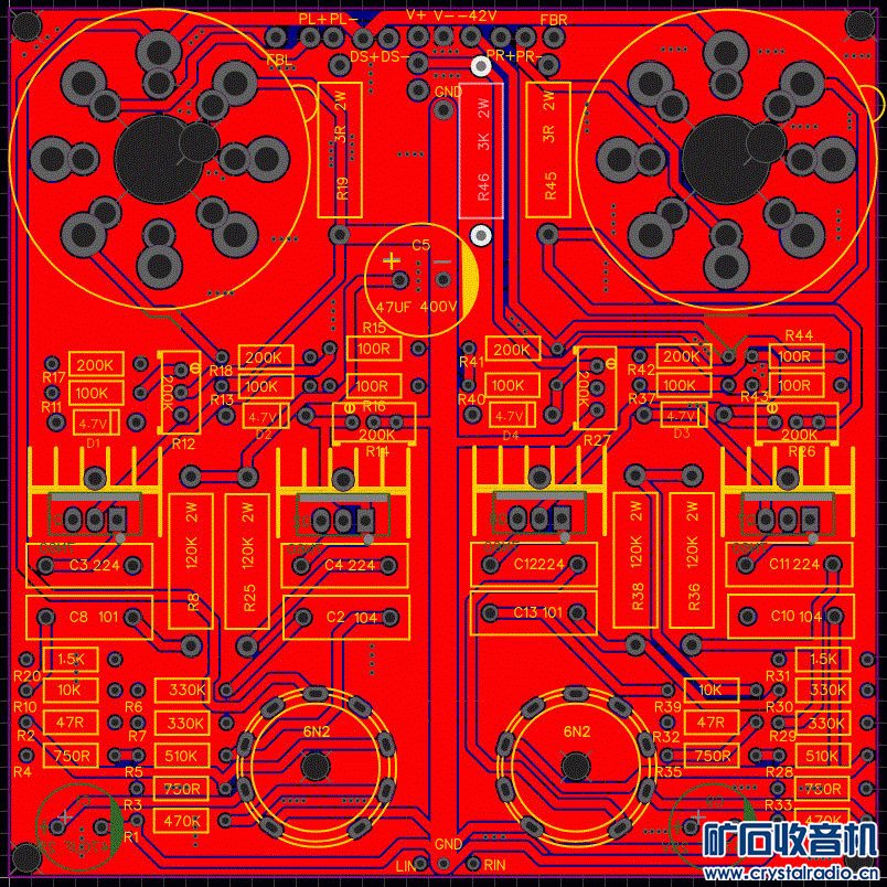

四款6N7P推挽机的打板文件

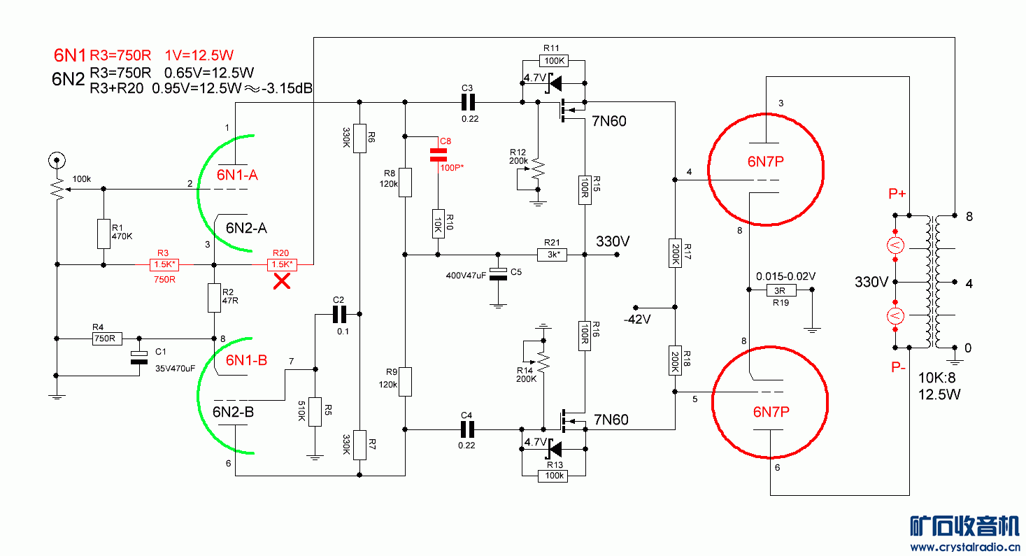

请教楼主,第三款的单管双声道板对应的电路图是哪个
 楼主| 发表于 2025-1-8 11:14:51 | 显示全部楼层
电路没发,板上有二点的线没接通,我会重发。

 楼主| 发表于 2025-1-9 20:02:23 | 显示全部楼层
第三款打板文件有一个小错误,现修正后重发,重发的文件还优化一些地方。本文件已打板实做了,效果相当好,功率有12.5W。
直接打板的文件
Gerber_6N2-6N7P2-1.zip (83.48 KB, 下载次数: 106)
PCB板PDF文件
PCB_6N2-6N7P2-1.pdf (221.2 KB, 下载次数: 141)
发表于 2025-1-9 22:35:10 | 显示全部楼层
whmks 发表于 2025-1-9 20:02
第三款打板文件有一个小错误,现修正后重发,重发的文件还优化一些地方。本文件已打板实做了,效果相当好, ...
麻烦楼主发下对应的原理图

 楼主| 发表于 2025-1-10 15:32:08 | 显示全部楼层
pfl 发表于 2025-1-9 22:35
麻烦楼主发下对应的原理图
对应的电路图

 楼主| 发表于 2025-1-12 10:10:15 | 显示全部楼层
FU-23SJ 发表于 2025-1-10 16:42
四只管子的推挽机,简约而不简单!
     正如你所说相当简约。但也很简单,只要把MOS管选好按图盲装就成。现在有低Clss的MOS管,而且很便宜,可是很多坛友还停留在PDF文档中高达几千pF的老概念中。

发表于 2025-1-16 13:43:33 | 显示全部楼层
感谢楼主的无私奉献。很喜欢第三款,非常适合卧室里听。但第三款打板文件是10*15尺寸,不能**,现画了个10*10的,方便打板。
Gerber_6N7P-6N2_NEW_PCB.zip
208.52 KB, 下载次数: 27
发表于 2025-1-16 13:48:41 | 显示全部楼层
元件排布图。v-铺铜,GND尽量按照一点接地原则设计。v-与GND之间可以直连或者加个接地电阻连接。ds+和ds-分别为灯丝电源两极,并联交直流均可,可一端接地或做其他方式处理。
四个场管和两个电容画的是背面安装,请注意。400v47uf电容忘记改背面了,如背面安装请注意极性。
其他电容和电阻如背面安装可以不必考虑极性。
电子管是正面安装。
