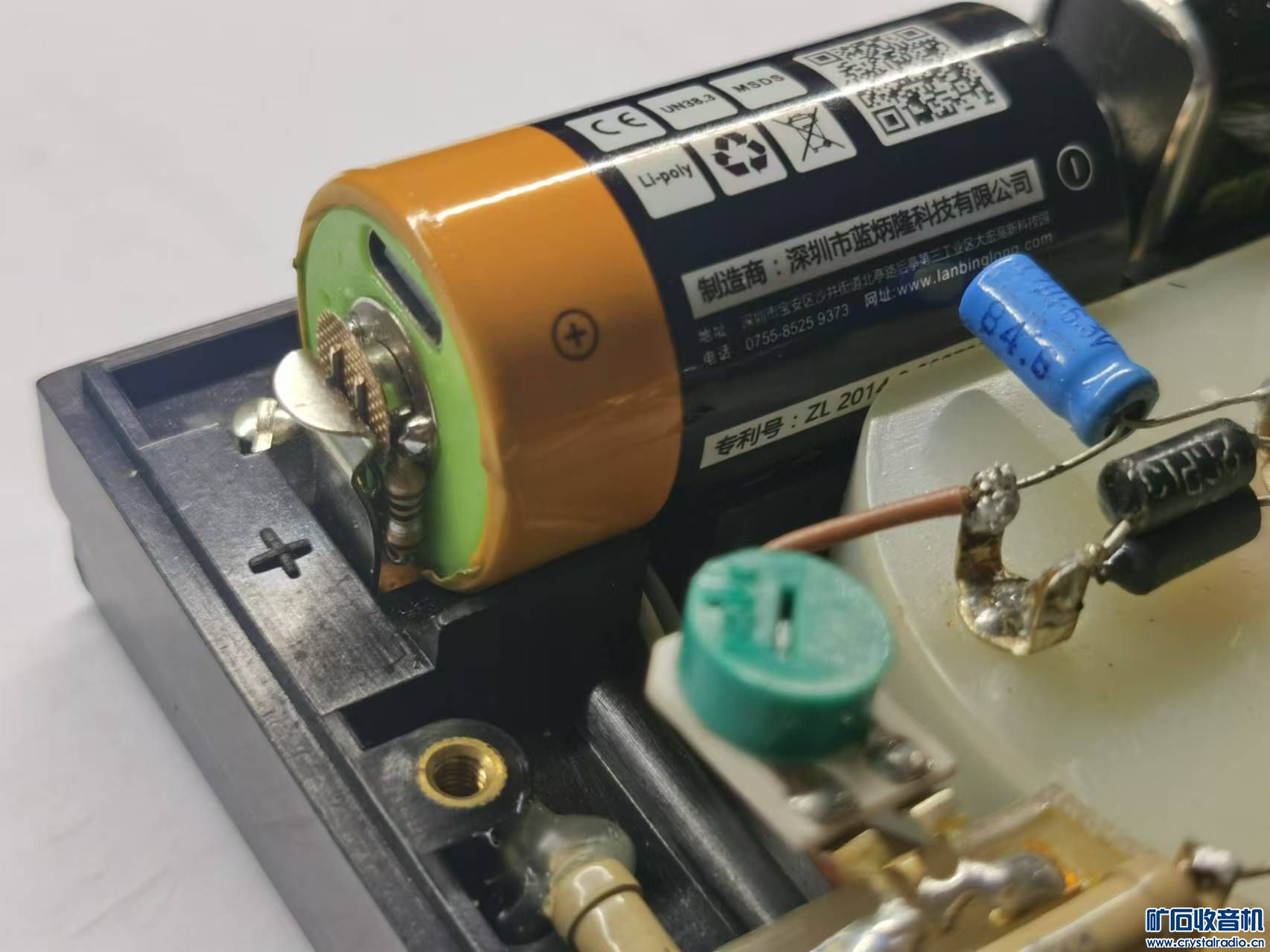

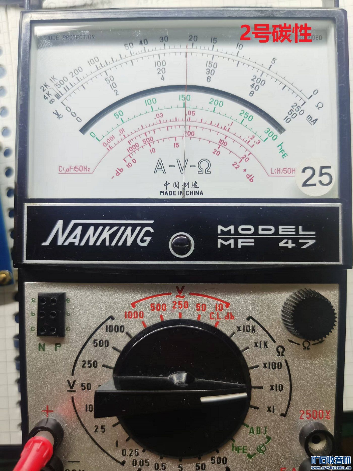

就是上面表格里的写的负载电阻,21.41欧姆,
我是从电池仓测的,所以包括表笔线、保险管。
图片目测,碳性的是22,碱性的是23.
发表于 2024-12-24 20:41:59 | 显示全部楼层
quexing 发表于 2024-12-24 20:15
图片目测,碳性的是22,碱性的是23.
所以在RX1的影响还是很明显的,RX10有一丢丢,其它档就看不出来了。

对的,Rx1影响最大。

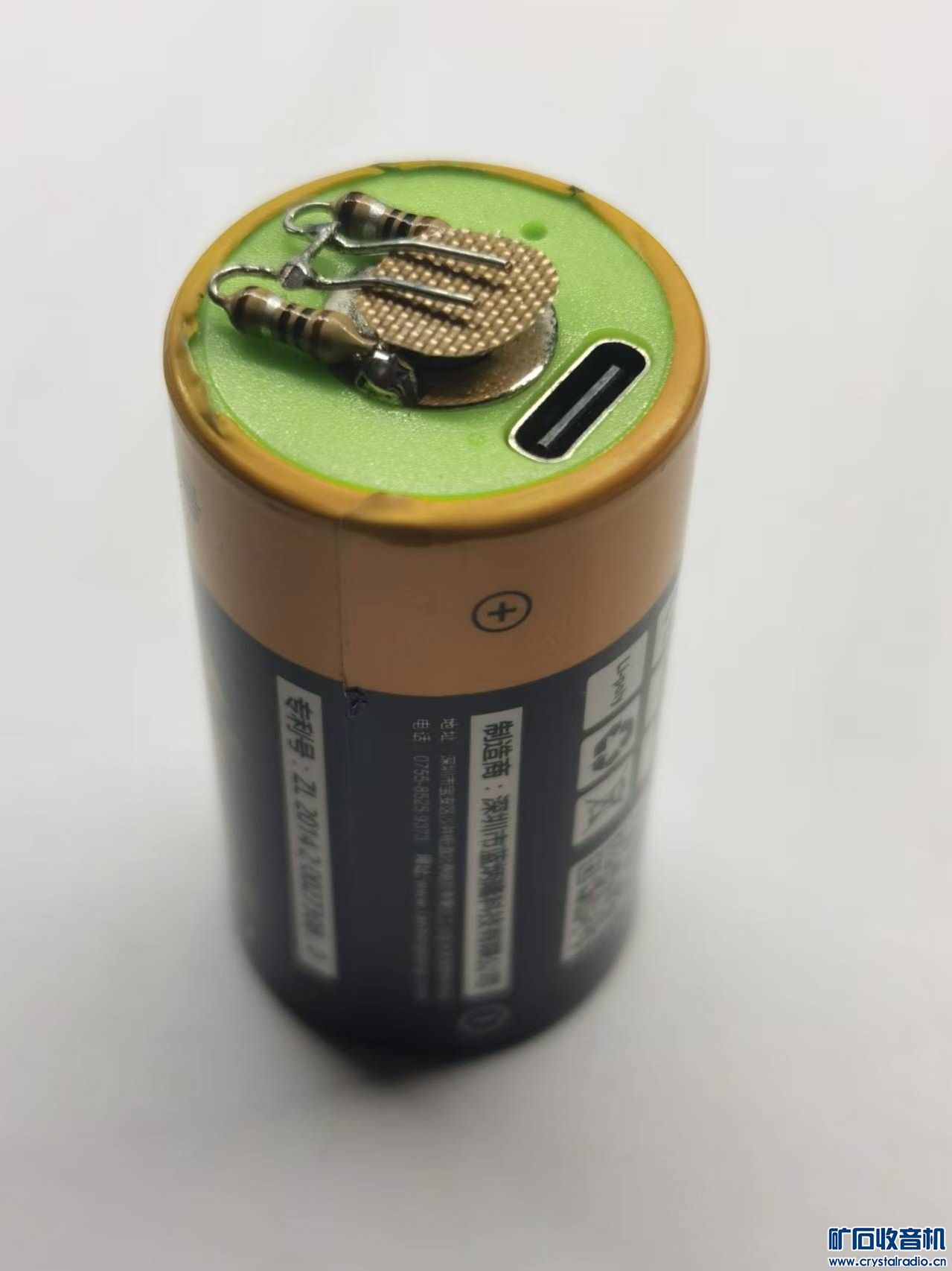

老郑小烧 发表于 2024-12-24 19:58
对,碱性电池内阻小,测试值偏大。
我还想给我的500 10A 47  指针表配5号三洋爱乐普镍氢充电电池呢,如何是好?
发表于 2024-12-25 01:01:49 | 显示全部楼层
串电阻补偿就行了。

老郑小烧 发表于 2024-12-25 01:01
串电阻补偿就行了。
串联电阻的阻值如何确定?
发表于 2024-12-25 09:37:30 | 显示全部楼层
海峰 发表于 2024-12-25 08:09
串联电阻的阻值如何确定?
通过实验确定,一般是0.5欧姆左右。
