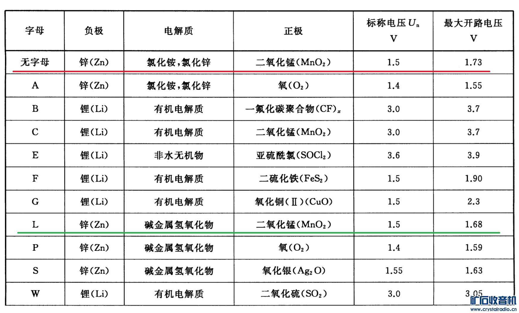

不知道你的分类从哪来,因为国标(8897)根本没你的说法.
一般指针表用的 5 号电池是 R6,化学体系是 锌-二氧化锰,电解液为氯化锌和氯化铵,即中性锌锰电池,至于为何叫碳性电池,只能说民间俗称吧。
同规格碱性电池是 LR6,化学体系是 锌-二氧化锰,电解液为氢氧化钾,所以,实际上碱性电池和所谓的碳性电池都是锌锰电池,不过前者是碱性电解液而后者是中性(偏酸性)电解液。
也就是说,所谓碳性电池就是 中性锌锰电池,所谓碱性电池就是 碱性锌锰电池。

发表于 2024-12-20 13:39:10 | 显示全部楼层
一般指针表用的 5 号电池是 R6,化学体系是  ...
国标(8897)
这个国标是哪一年的?
发表于 2024-12-20 15:40:52 | 显示全部楼层
截图是最新的 2021 版,这个表没截完,下一页还有锂亚电池
发表于 2024-12-20 17:42:43 | 显示全部楼层
都截上来嘛,你这扔一只靴子让人一晚上不能睡觉。

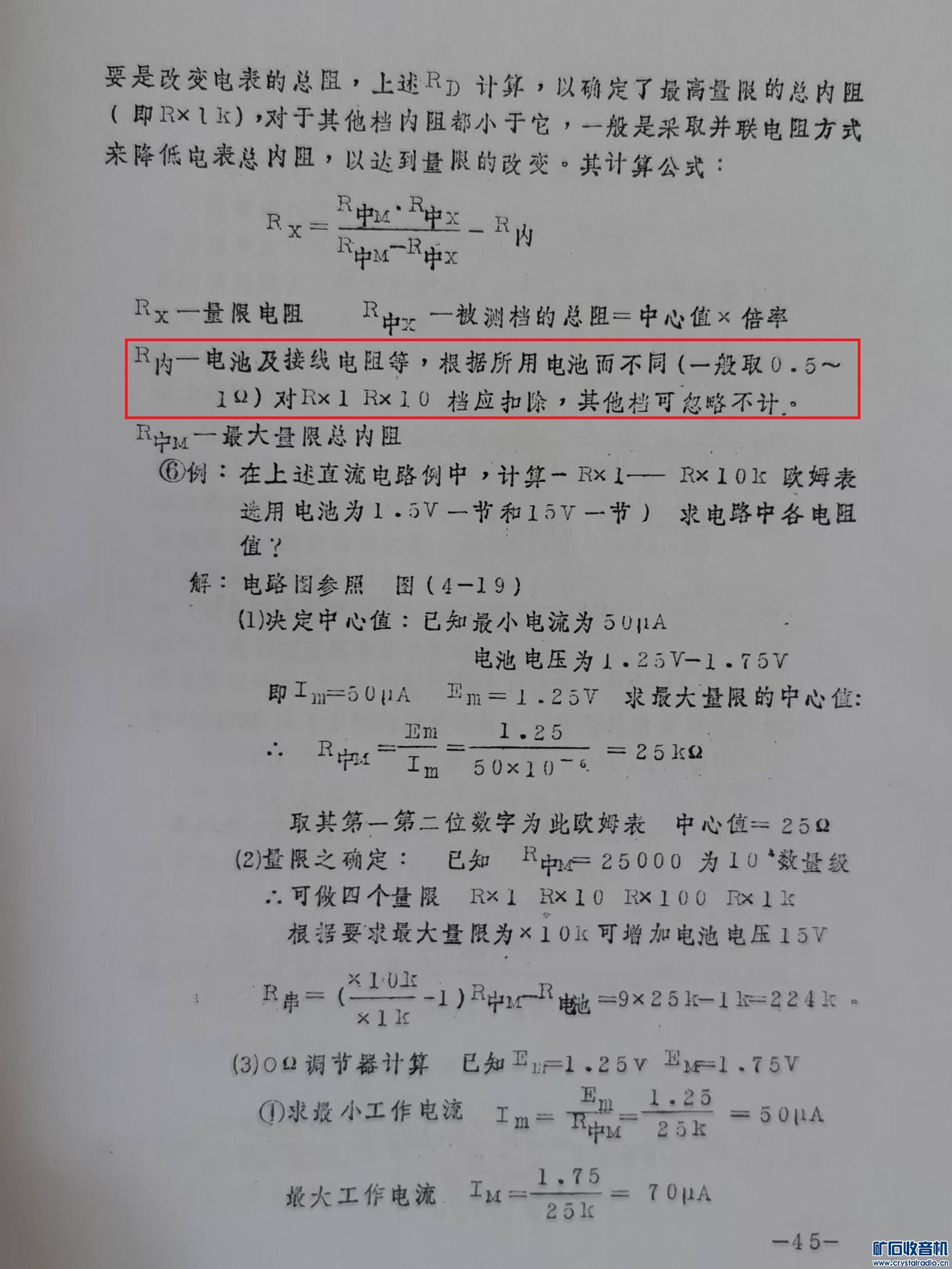

发表于 2024-12-20 19:21:30 | 显示全部楼层
看文章的意思,设计万用表测电阻是考虑到电池内阻的并把内阻计算在内的,但是没有文章明确说调零可以完全消除更换各种内阻不同电池对X1挡测量精度的影响。本人认为不同内阻对X1档影响最大。
以自己的18表为例,X1档的标称11.2欧,碱性电池,测10欧高精电阻为9.5欧,误差太大,X10档也不准。
将11.2欧增加0.4欧到11.6欧。测10欧可以压线,X10档也可以压线。
本人认为这就是内阻的影响。且不谈漏液,大电流稳压碱性电池有巨大的优势,非常稳定。

发表于 2024-12-21 10:46:23 | 显示全部楼层
电池内阻是串联在测量回路中的,只能串联更大的电阻来稀释,所以在设计时RX1和RX10必须考虑电池内阻。
RX1对电池内阻最敏感,因为除了电池内阻占比大之外,调零带来的网孔内阻微变也被稀释得最彻底,更突显了电池内阻,
我实测过MF47的RX1的内阻,电位器调到两端分别为22.21和22.20欧姆,其差值对中值22的占比仅为0.05%。
手头没有碳性电池,随手找了几只5号和2号碱性电池(开路电压都在1.6V上下),分别用RX1档测量22欧姆标准电阻,误差最大的有半格,最小的切线。
其实电池内阻最讨厌的是不稳定、会变化,所以我现在使用1.5V恒压充电电池,串0.5欧补偿内阻,完美治愈强迫症
