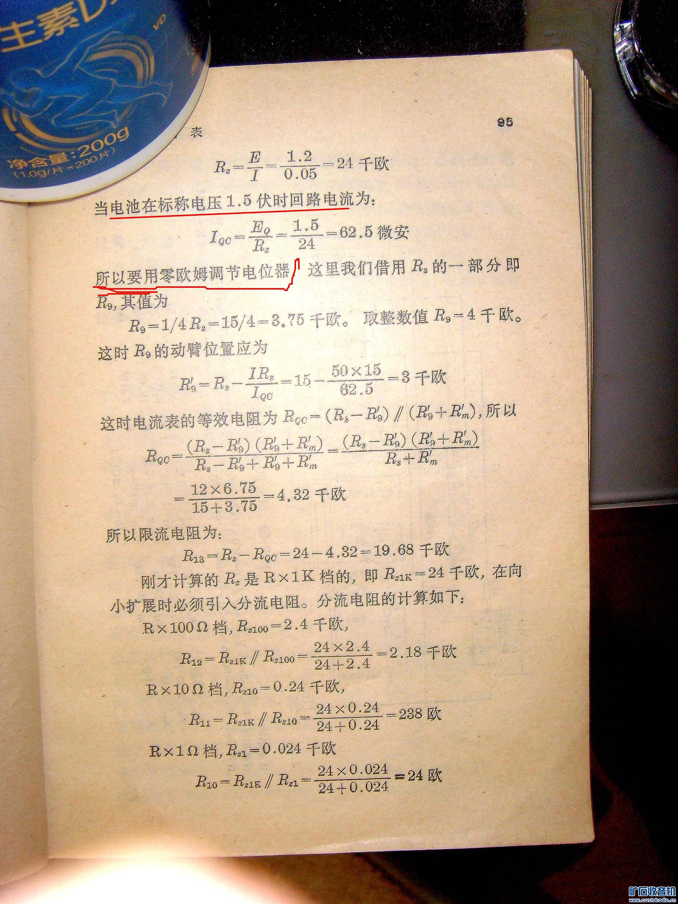

常用的2号或5号碳性电池,新电池的内阻是0.6~0.8欧左右,而碱电池一般都在0.2欧以内,两者相差近0.4~0.6欧姆。(合格的锂电池内阻更低,一般只有几十毫欧姆)
指针万用表电阻R*1档的电流很大,电池内阻明显地影响到测量的准确性,碳性电池表现最糟糕。万用表电阻档设计时,表内理论的标准电阻值会减去预估的电池内阻和表棒引线内阻部分,使电表能比较准确测出电阻值。这时候如果换了碱电池,由于内阻低了0.4~0.6欧姆,表头电流将会比原来的大,显示出的电阻值将会偏小。
比如,测一个5欧姆的电阻,表中值为10欧姆(如DF-1B的多功能万用表),用不同性质的电池测量,则会出现较大的测量误差,误差值为10%左右【(0.4~0.6÷5)*100%】。这样大的测量误差,显然是不行的。为了保证原欧姆档的测量精度,只能选用碳性电池。(当然,用碱电池再串一个合适的电阻仿碳性电池也是可以的,但基本没有人会去这么做)
这就是为什么厂家要求用户用碳性电池的根本原因。
根据此原理可知,R*10 档的影响就很小了,R*100以上基本就没有什么影响了。
