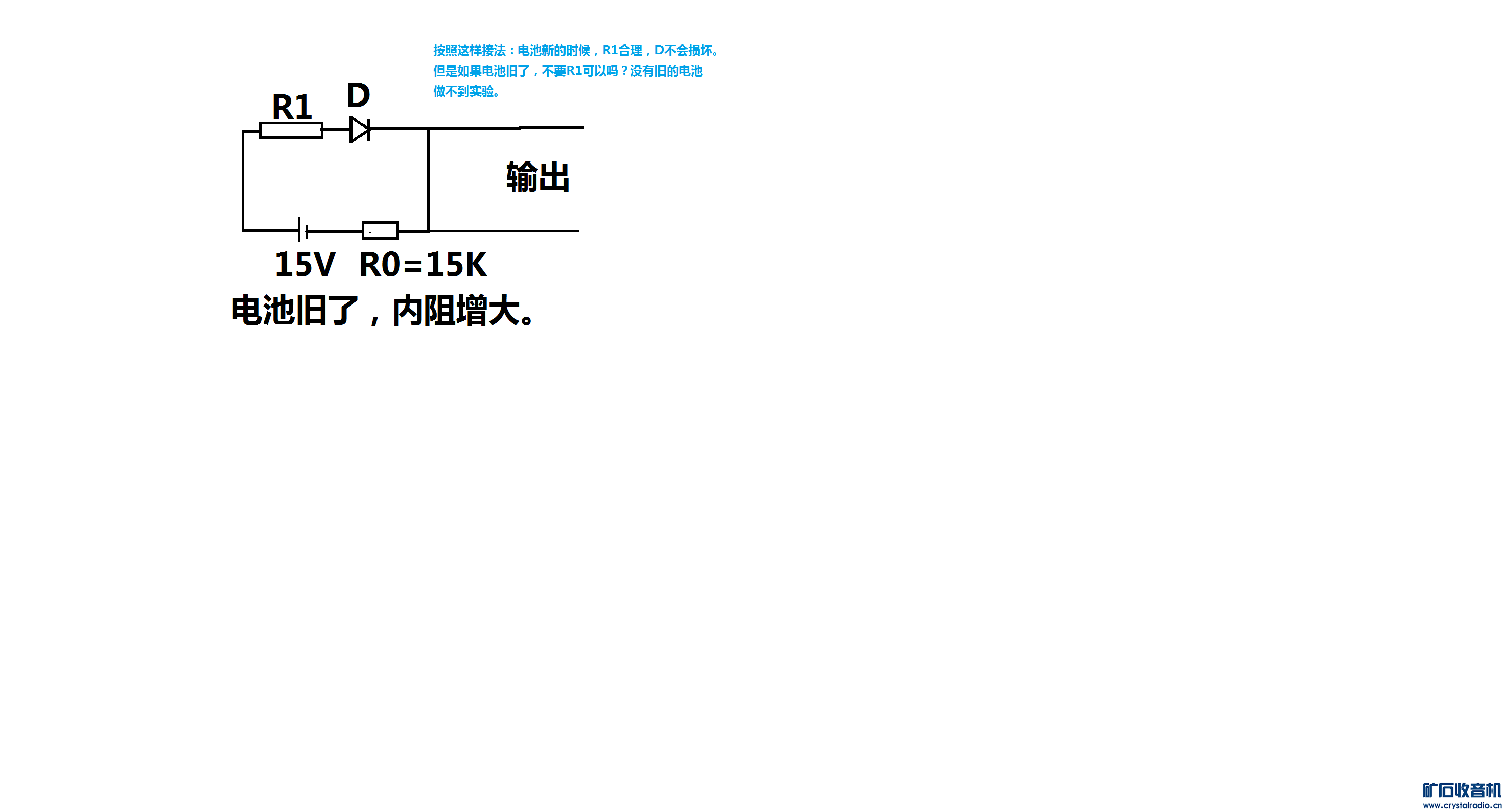

老郑,有没有留意过这样?

发表于 2024-12-22 21:43:31 | 显示全部楼层
quexing 发表于 2024-12-22 18:35
老郑,有没有留意过这样?
这个输出永远为零,所以这电路是干嘛的
假设不要R1,因为D多少都有压降,所以R0的电压小于15V,整个环路的电流最大仅为 15V/15k=1mA,D完全没问题。
补充内容 (2024-12-23 08:40):
二极管压降按0.6V计算,其功耗为1mA*0.6V=0.6mW

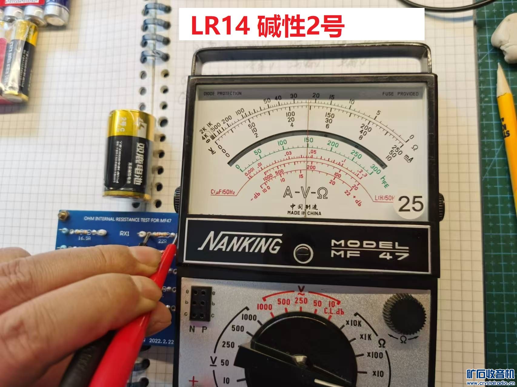

发表于 2024-12-24 16:39:08 | 显示全部楼层
老郑小烧 发表于 2024-12-22 14:46
您说得太对了,相对于6F22而言,LR型9V电池内阻非常低,刚好找到一块,对比如下。
(因为RX10K档的内 ...
网购的电池到了,在同一条件下,对比一下1.5V的碳性和碱性电池。
不出意外,无论是等效内阻还是在RX1档的表现,都有明显差异。
下面仅贴出了2号电池的实际表现,5号也一样,就不贴了,给网站省点儿空间
发表于 2024-12-24 18:59:08 | 显示全部楼层
不出意外,无论是等效内阻还是在RX1 ...
测试电阻是22欧姆,明显碱性电池测试值偏大?
发表于 2024-12-24 19:58:54 | 显示全部楼层
对,碱性电池内阻小,测试值偏大。
发表于 2024-12-24 20:08:37 | 显示全部楼层
老郑,你的25号表,用碱性电磁偏大,表现为内阻偏小。你测过表的内阻是多少?
发表于 2024-12-24 20:11:47 | 显示全部楼层
就是上面表格里的写的负载电阻,21.41欧姆,
我是从电池仓测的,所以包括表笔线、保险管。
