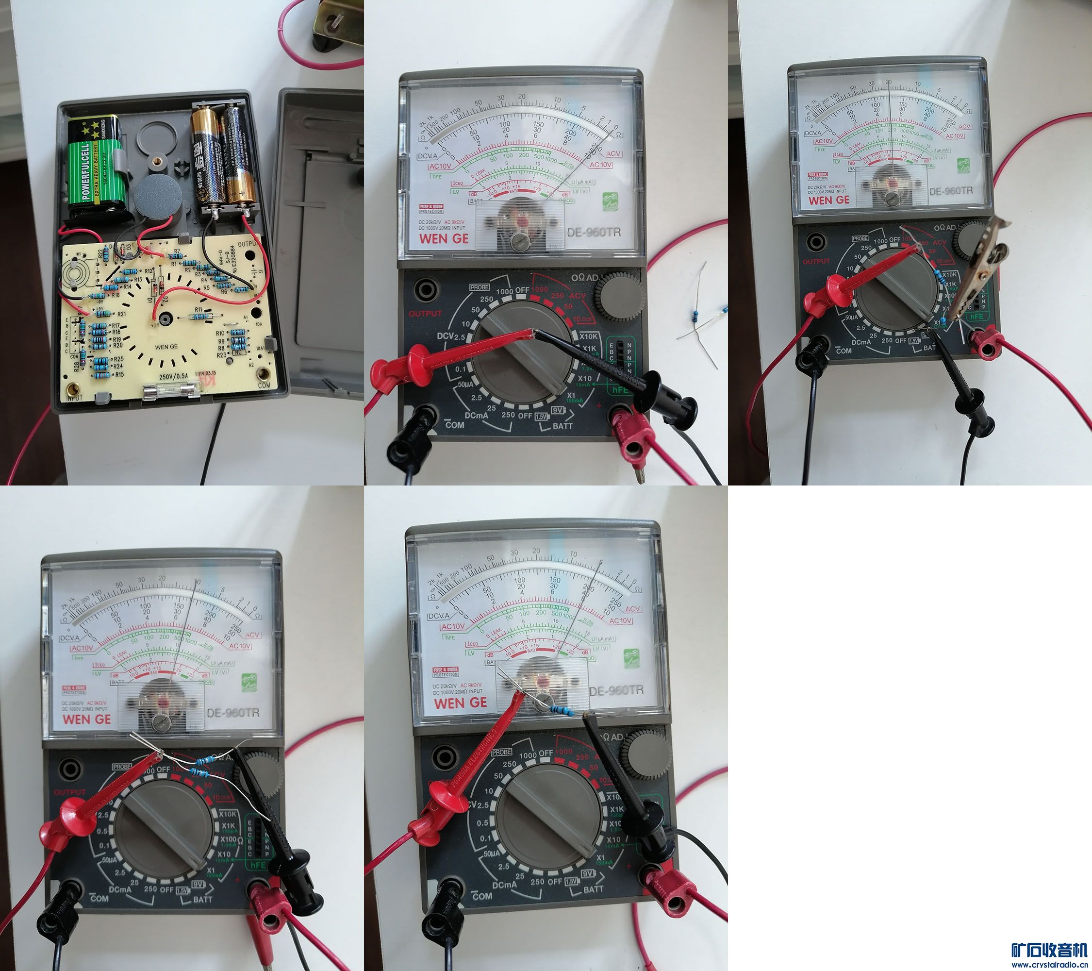

经验非常有意义,个人很赞同!原则上用万用表测电阻,电流是非线性的,受电池内阻影响,尤其是X1档。也说明电路本身就难以精确测电阻。
个人赞同在表内增加X1档的一个1欧的补偿可变电阻,根据不同电池,用标准电阻校对X1档,解决强迫症。本人真有强迫症,自己的18表让我改了X1档之后测电阻几乎刀刀压线,与数字表测出的结果非常接近。

对于有强迫症的某些爱表人是不允许在X1档有如此恐怖的误差的,在自己的爱表上增加一个1欧的可变补偿电阻,用标准电阻校对,是最好的选择。

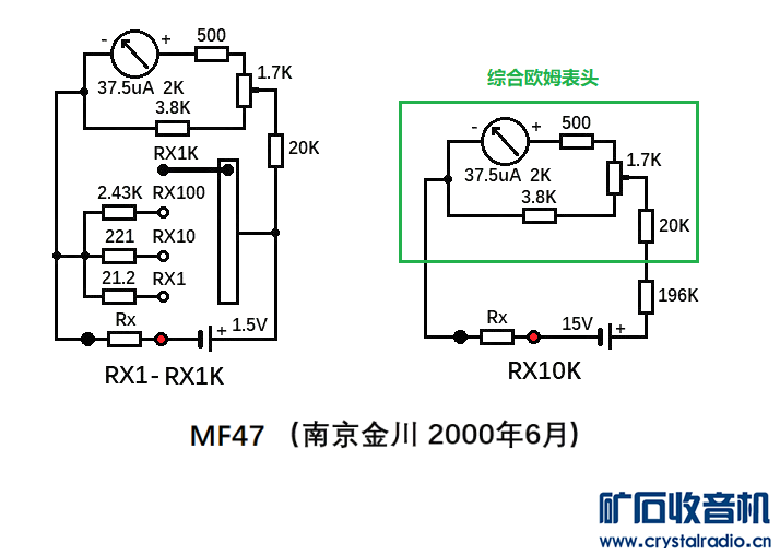

是的。提到调零,说说我的看法。
欧姆调零,本质是调整综合表头的灵敏度,其代价是引发表头网孔内阻的变化。
以MF47为例,实测RX1K档内阻的变化范围是22.32k~21.47k,差值0.85k占22k档位内阻高达3.86%;其它档受到的影响均低于0.5%,这是因为它们要么并联了电阻,要么串联有大电阻,所以这个0.85k被稀释掉了。但RX1K档使用的就是综合表头,没有并联或串联任何电阻,所以受到的影响最大。简单说就是:
RX1档受电池内阻影响最大,RX1K档受欧姆调零的影响最大。
这个规律因电路结构而异,像500型的RX1K并联有33k分流电阻,影响就会小很多;而U201借用了电流表网孔,欧姆表的各档全部是网孔串联电阻。
