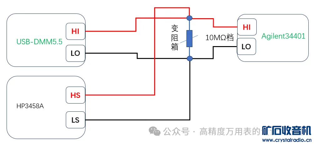

 楼主| 发表于 2024-12-18 19:22:27 | 显示全部楼层
开始进行分辨率的测试,还是一样使用老办法,Agilent34401测量电阻,10M欧姆档位,使用变阻箱每2欧姆步进。
经过整个测量过程,每1uV步进,每次测量200点,总计步进10uV,板卡采集数据如下:
 楼主| 发表于 2024-12-19 21:32:43 | 显示全部楼层
10M欧姆档位,输出200nA恒流源,HP3458A进行电流采集。
 楼主| 发表于 2024-12-19 21:33:51 | 显示全部楼层
测试在1M欧姆档,每1欧姆步进的情况。
基本能够分辨出来,但是有一个明显的回落,我估计是变阻箱切换过程中,有断路的情况,造成了恒流源过载,恒流源有调整的过程。这个细节还要再继续跟踪一下
