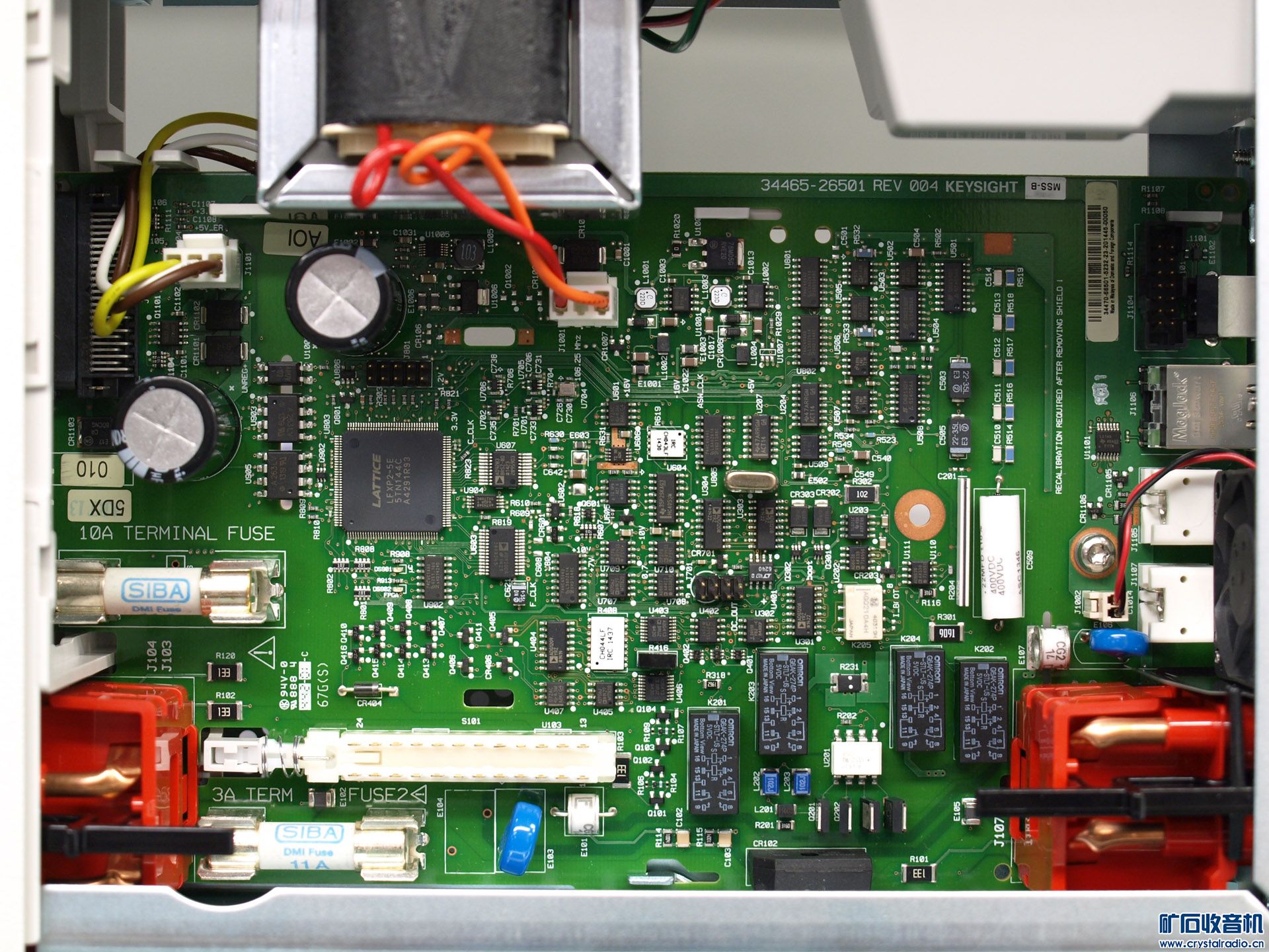

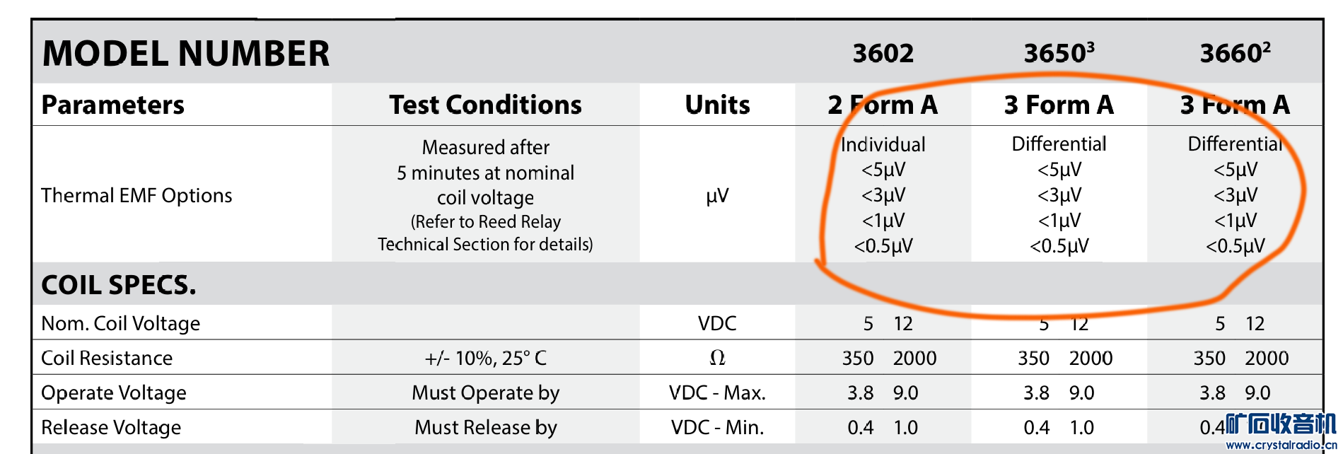

不管是 6 位半还是 8 位半,继电器都是常见的,比如 34401 中有两种继电器
其中黑色的欧姆龙 G6AK-274P 是一种小信号继电器(STLT 表示它是磁保持的,吸合不需要提供持续的电流,不会发热,没有热电势影响);红色的 COTO  继电器是一种专门的低热电势继电器
*上图中的 COTO 应该是另一个耐压更高的系列
继电器在高位表中是大量使用的,并没有什么问题,3458 这种顶级 8 位半也是这些继电器 实际上,一些 8 位半万用表还有大量普通继电器
也没什么问题

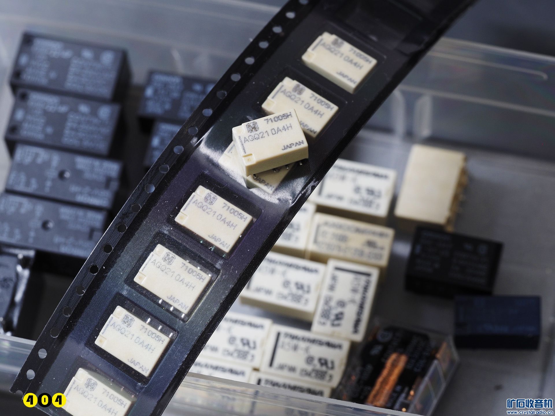

发表于 2024-12-16 21:28:11 | 显示全部楼层
34470A/34465A 还用到了另一只小型继电器,松下的 AGQ210A4H,这也是一只磁保持继电器,俺手里碰巧有些存货,是打算用在射频电路的,不知道是德把它用在万用表里是出于什么目的
 楼主| 发表于 2024-12-16 21:30:06 | 显示全部楼层
washu 发表于 2024-12-16 21:25
等下,测高压咋办
U201,白色的那个,是不是就是切高压的?
发表于 2024-12-16 21:30:45 | 显示全部楼层
等下,测高压咋办
俺没仔细研究它的电路,但是,众所周知的是是德 3446X/7X 系列的高压保护电路是有问题的,是德给出的解决方案是降级使用,好像是降到 600V,记不清了 ......
找到了,从 1000 VDC / 750 VAC 降级到 600 VDC / 440 VAC,看附件:

发表于 2024-12-16 21:42:23 | 显示全部楼层
应该不是,那是一只双通道光电MOS继电器
