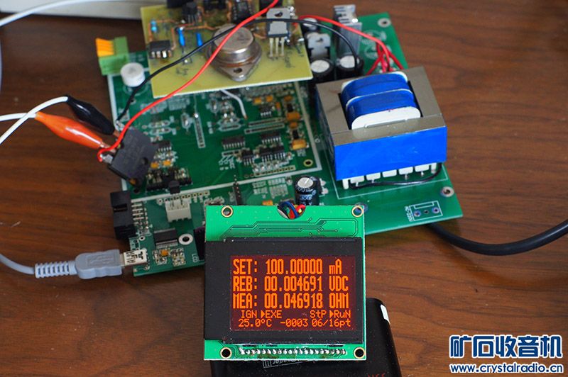

做一个5位半USB 接口的DMM模块
 楼主| 发表于 2024-12-12 09:38:02 | 显示全部楼层
为了尽可能减小引线电阻以及测试的难度:(1)实际设计中使用了跳线帽作为电阻选择方法,并未使用继电器,主要原因还是为了降低继电器触点热电势的影响以及继电器发热带来的影响。(2)PCB布线为四层布线,总计输出4个信号,每个层将覆铜一个信号,将输出输出引线电阻降到最低。 (3)电阻布局紧凑,尽可缩短引线距离。  1欧姆及10欧姆均选择插装的精密电阻,其余均为1206封装的精密电阻。

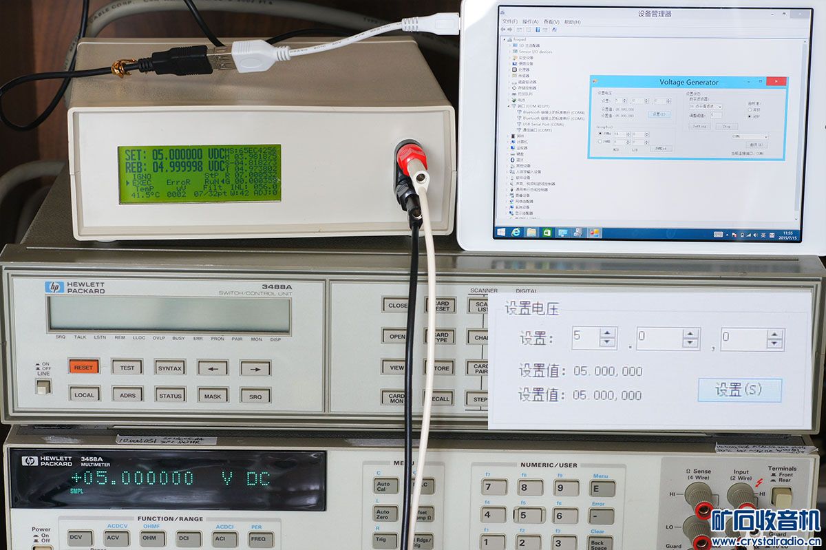

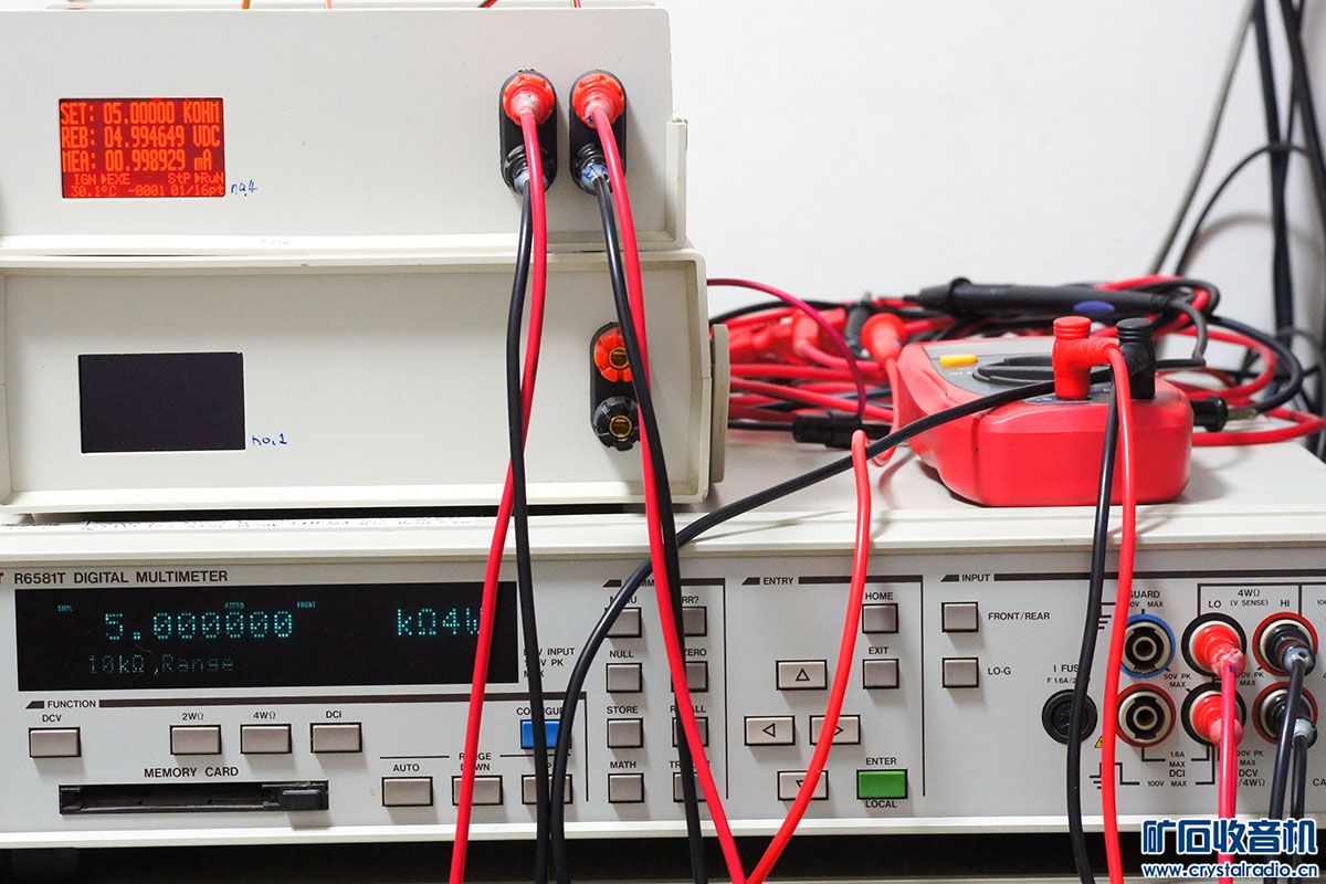

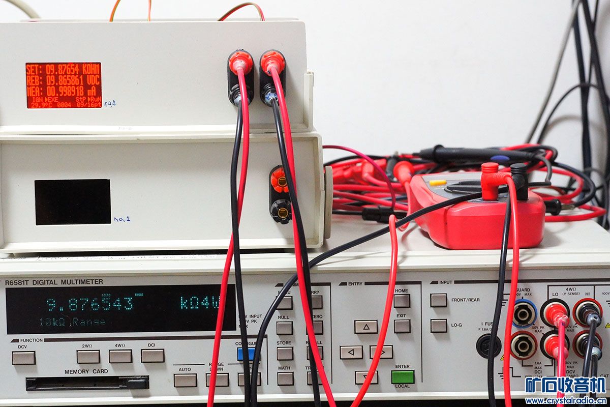

发表于 2024-12-12 12:00:36 | 显示全部楼层
yyp20034 发表于 2024-12-12 11:34
这个源是你做的吗?
是的,包括电压源
电流源(电阻表)
电阻源(上贴图)三个部分,其中电压源已经发行过几次套件
