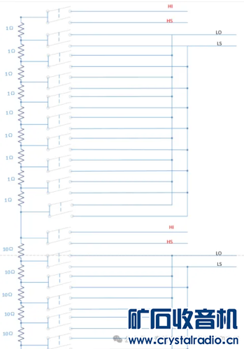

对于万用表测试,如果有一台FLUKE5xxxx系列校准源,那是再好不过了,如果没有这个高级设备,自己DIY一个电阻板也是非常好的。
      整个测试的拓扑结构如下图所示,使用一台万用表DMM1执行测电阻功能,则DMM1将输出恒流源,使用DMM2执行电流测量功能,监控DMM1输出电流,使用DMM3执行电压测量功能,这样就可以实现“以己之矛攻己之盾”,左右互搏,相互检验稳定性。
 楼主| 发表于 2024-12-12 09:37:08 | 显示全部楼层
如果将上述的电阻换成可以步进的电阻阵列,那就具有非常高的使用和测试价值。例如该DMM测量10MΩ档位时输出200nA恒流源,如果带5Ω负载,则将产生1uV的电压信号,每5Ω步进,则可以实现1uV的电压步进,这对于测试万用的分辨率是极为方便的。
 楼主| 发表于 2024-12-12 09:37:43 | 显示全部楼层
电阻板的电路拓扑结构如下图所示:电阻串联结构,使用四线输出方式。电阻从1欧开始步进,最大输出电阻值为999999Ω。
