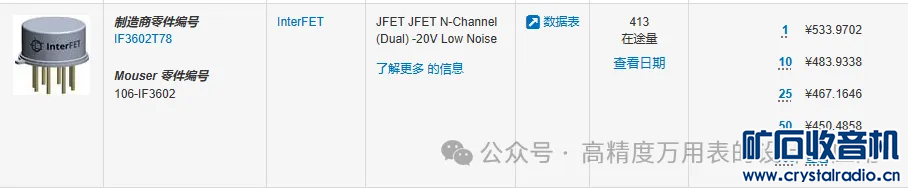

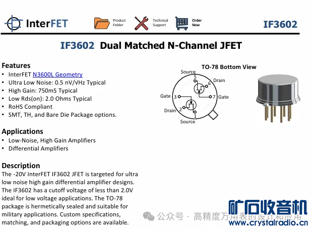

 楼主| 发表于 2024-12-13 20:53:41 | 显示全部楼层
  排名第一的当然是IF3602,以0.5 nV/√Hz的噪声密度雄踞榜首,这也是我目前能找到,而且能买到的噪声最低的JFET。
 楼主| 发表于 2024-12-13 20:55:09 | 显示全部楼层

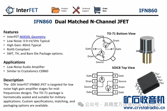

 楼主| 发表于 2024-12-13 20:59:50 | 显示全部楼层
INF860,噪声密度0.9nV/√Hz

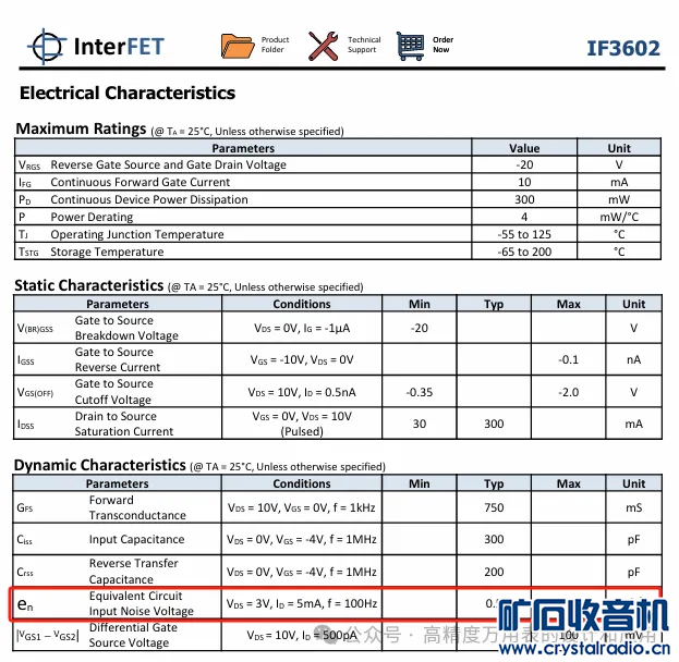

发表于 2024-12-13 21:14:47 | 显示全部楼层
yyp20034 发表于 2024-12-13 20:55
排名第一的当然是IF3602,以0.5 nV/√Hz的噪声密度雄踞榜首,这也是我目前能找到,而且能买到的噪声最低的J ...
你不看输入偏置电流的吗?这东西Igss最大有100pA,虽然你做的只是5位半,这个也有点过大了
5位半不用追求这么低的噪声密度,而且,不要看这个噪声密度,要看0.1~10Hz内的噪声水平,作为五位半,实际上大多数低偏置电流的FET输入的运放就足够用了,比如OPA140,0.1~10Hz噪声200nVpp,输入偏置电流小于10pA,至于温漂,这个不是很重要,通过AZ功能可以消除
这种JFET对管的电路构架,是因为早年很难找到偏置电流低的精密运放,现在半导体技术早都不知道进步了多少代了,所以不用照抄34401的设计

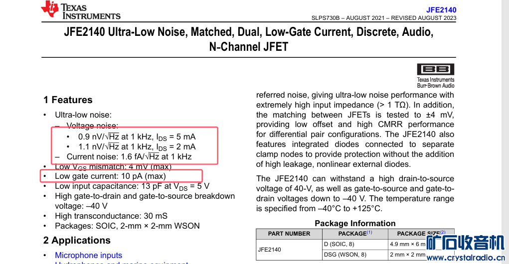

发表于 2024-12-13 21:25:29 | 显示全部楼层
yyp20034 发表于 2024-12-13 21:24
大佬有解决办法吗?求指教
如果你非要用JFET对管的输入构架,我推荐JFE2140,用于5位半足够了,而且比你这两个好买的多,价格也低一些
