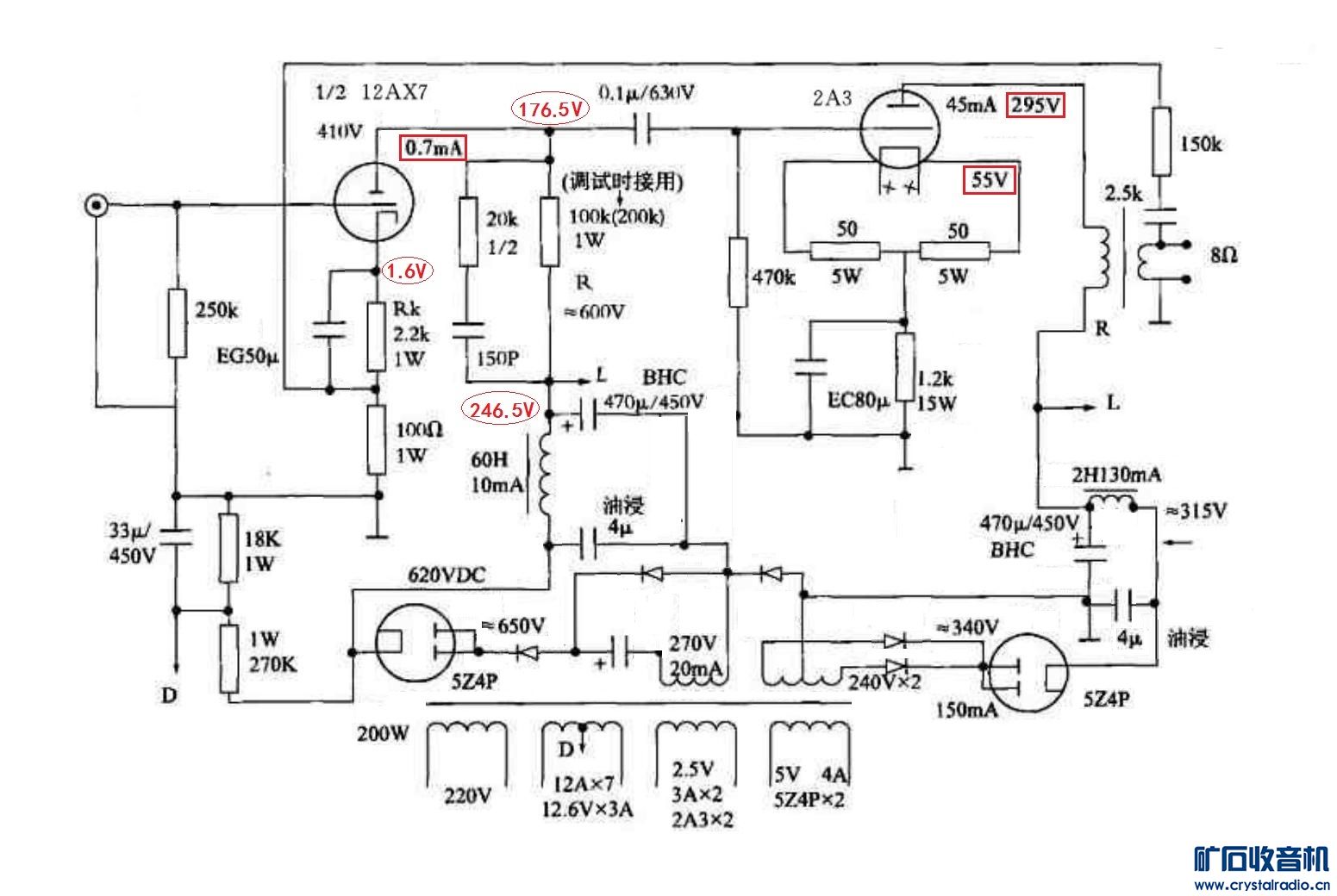

壳壳 发表于 2024-11-26 21:42
第一级12AX7直流断路,无讯号输入时静态电流为零。
悬浮电路(不接地)直流有回路的。作者也测试了屏压与屏流、
 楼主| 发表于 2024-11-26 22:03:57 | 显示全部楼层
郭鱼 发表于 2024-11-26 20:52
难道这就是以前被坑了无数次的原因???书上的(刊物)就一定对吗?可能以前也有一群啥也不懂的所谓专业 ...
手颤进去三个,下不去了。不能怀疑一切,
该图是有理论与实践的依据,作者与《音响技术》,还有中国知网的读者不是吃干饭的,好好看看14楼的的简述在回帖。
发表于 2024-11-26 22:08:19 | 显示全部楼层
于海旺 发表于 2024-11-26 22:03
该图是有理论与实践的依据,作者与《音响技术》,还有中国知网的读者不是吃干饭的,好好看看14楼的的简 ...
这是抬高灯丝电位悬浮接地,跟第一级不接地直流断路无屏流不沾关系
回复 支持 2 反对 0
发表于 2024-11-26 22:12:25 | 显示全部楼层
      这电路要能响就见鬼了

 楼主| 发表于 2024-11-26 22:16:03 | 显示全部楼层
于海旺 发表于 2024-11-26 21:49
我是看电路图结合电子管放大器与作者的简单说明,认为 该机电路图没有毛病。请您认真读读14楼作者的简单 ...
回qum帖请全面看帖,特别是14楼作者的简单阐述。我的回帖都说多了,止住。
发表于 2024-11-26 22:23:06 来自手机 | 显示全部楼层
电压放大级的灯丝电位用电阻分压抬高,或者用电容悬浮,这些我做过经常用到,跟电子管静态工作点偏置是啥分得清。
发表于 2024-11-26 22:41:32 | 显示全部楼层
根据文字,结合图,修改得到的图:红色方框是文章里的交代了的参数,红色椭圆圈里是根据文章里的交代了的参数,结合12AX7曲线,作图得到的参数!
 楼主| 发表于 2024-11-26 22:49:42 | 显示全部楼层
壳壳 发表于 2024-11-26 22:23
电压放大级的灯丝电位用电阻分压抬高,或者用电容悬浮,这些我做过经常用到,跟电子管静态工作点偏置是啥分 ...
该作者主要是抬高阴极电位,灯丝也相应抬高电压,除掉抵消交流声外还降低了阴极与灯丝的电位差,不至于打穿。作者也提到了阴极与灯丝的电位差是比较高的,也因此12AX7没有接地。悬浮电路是自成系统不接地。除掉14楼的简述外还是《高淳放大头》叙述的详尽。
 楼主| 发表于 2024-11-26 22:55:18 | 显示全部楼层
柳下花言 发表于 2024-11-26 22:41
根据文字,结合图,修改得到的图:红色方框是文章里的交代了的参数,红色椭圆圈里是根据文章里的交代了的参 ...
您圈的都是关键点,12AX 7它没有给出阴极电压,只是强调屏级超高压

时代产物“高淳放大头“” - 〓电子管技术区〓 - 矿石收音机论坛 - Powered by Discuz!  http://www.crystalradio.cn/thread-2005679-1-1.html
找到一张高淳放大器的电路,很明显是有直流回路的,热地也是地,不是所谓的电容隔离“悬浮”。
