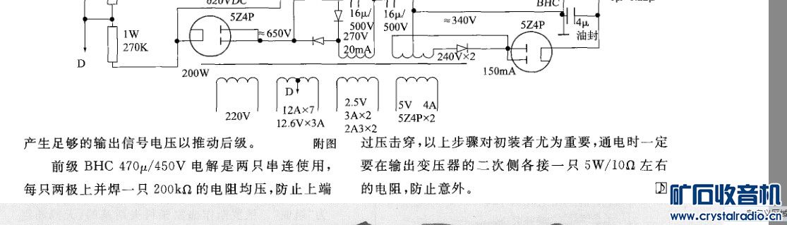

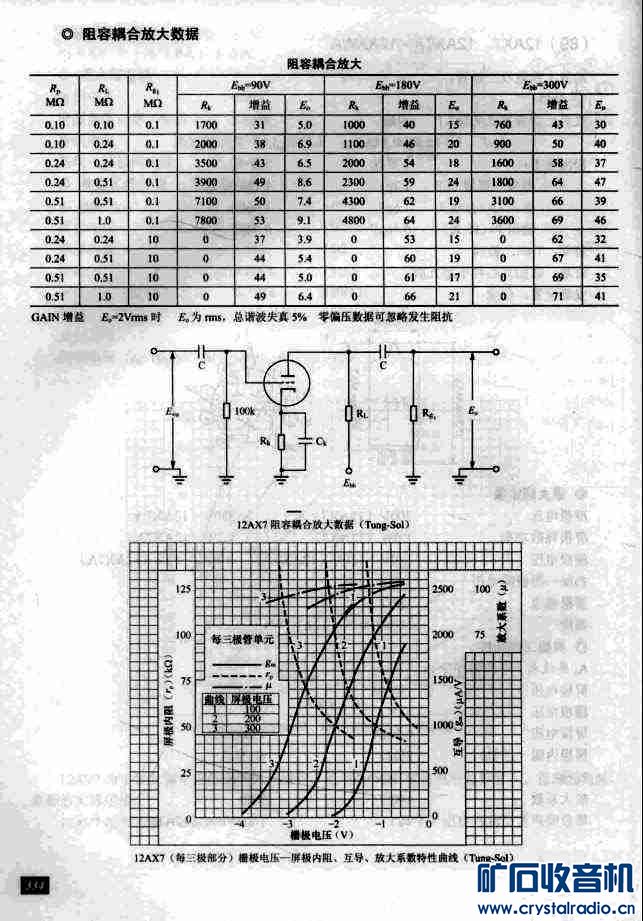

发表于 2024-11-26 15:09:31 | 显示全部楼层
12AX7的屏极电流3.7mA,而阴极电阻(2200+100)欧,则12AX7的阴极电位8.51V。
12AX7无栅地电阻,音量电位器不能替代栅地电阻。
12AX7阴极没有接地回路。
2A3的工作点:屏极电压259V;栅极电压-55V;屏极电流45mA;2A3的阴极电阻1200欧。则2A3的屏耗只有9.18W。

 楼主| 发表于 2024-11-26 22:03:57 | 显示全部楼层
郭鱼 发表于 2024-11-26 20:52
难道这就是以前被坑了无数次的原因???书上的(刊物)就一定对吗?可能以前也有一群啥也不懂的所谓专业 ...
手颤进去三个,下不去了。不能怀疑一切,
该图是有理论与实践的依据,作者与《音响技术》,还有中国知网的读者不是吃干饭的,好好看看14楼的的简述在回帖。

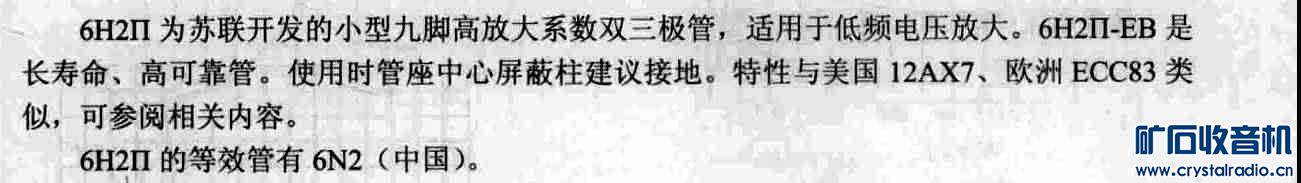

 楼主| 发表于 2024-11-24 22:06:24 | 显示全部楼层
12AX7类似国产管,其中6N4可以直代。

发表于 2024-11-26 13:24:50 | 显示全部楼层
这个12AX7推2A3电路,有比较多的错误!
 楼主| 发表于 2024-11-26 13:54:52 | 显示全部楼层
 楼主| 发表于 2024-11-26 14:01:10 | 显示全部楼层
