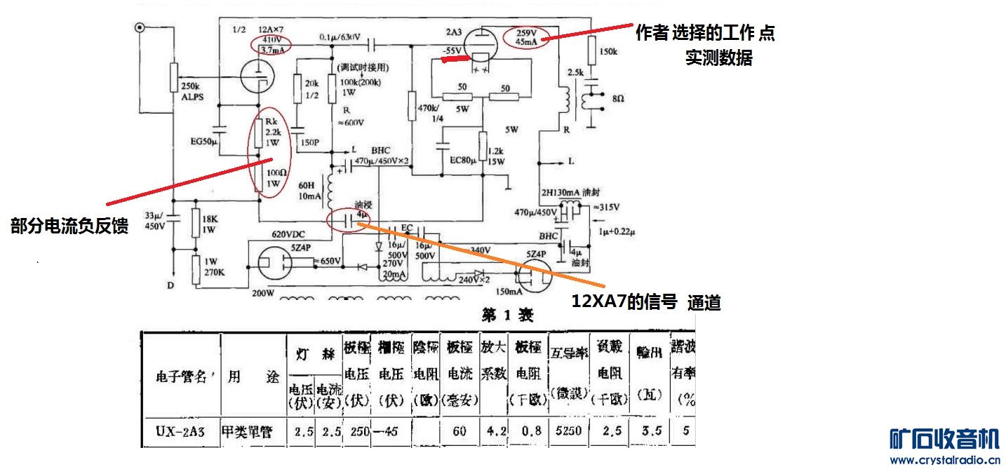

12AX7及前级电路
发表于 2024-11-26 15:09:31 | 显示全部楼层
12AX7的屏极电流3.7mA,而阴极电阻(2200+100)欧,则12AX7的阴极电位8.51V。
12AX7无栅地电阻,音量电位器不能替代栅地电阻。
12AX7阴极没有接地回路。
2A3的工作点:屏极电压259V;栅极电压-55V;屏极电流45mA;2A3的阴极电阻1200欧。则2A3的屏耗只有9.18W。

 楼主| 发表于 2024-11-26 16:35:31 | 显示全部楼层
12AX7无栅地电阻,音量电 ...
电路没有任何毛病且给出了说实测数据。
发表于 2024-11-26 16:52:32 | 显示全部楼层
于海旺 发表于 2024-11-26 16:35
电路没有任何毛病且给出了说实测数据。
估计是输入端的地和第一级的地找不到了。第一级屏流达到3.7mA,估计屏耗远超额定的1W了,而且静态屏压接近400V,这管子的寿命令人担忧。
发表于 2024-11-26 16:58:25 | 显示全部楼层
12AX7无栅地电阻,音量电 ...
末级部分,电源是315V,实际加到屏极的电压大约是300V,屏压250V左右应该是问题不大,不过前面推动部分,看的眼晕也没看懂。

发表于 2024-11-26 17:05:15 | 显示全部楼层
这电路经柳下花言提醒,确实存在问题,比如第一级AX7没有直流回路,阴极自给偏置是如何建立的?有交流讯号输入才动态偏置吗?如果第一级阴极100欧电阻画少了接地,那这电阻到2A3接地间有只4uF油浸电容有啥作用?
发表于 2024-11-26 17:46:56 | 显示全部楼层
jupeter 发表于 2024-11-26 16:58
末级部分,电源是315V,实际加到屏极的电压大约是300V,屏压250V左右应该是问题不大,不过前面推动部分, ...
图中,2A3的屏压259V,屏流45mA,栅压-55V。
2A3要是固偏,2A3屏耗用到了11.65W。
图中是自偏,2A3屏耗只用到了9.18W。
按2A3的最大15W,屏耗用到80%=12W。
发表于 2024-11-26 17:48:37 | 显示全部楼层
259V应该是指的对阴极的电压,标注不规范?
 楼主| 发表于 2024-11-26 17:57:00 | 显示全部楼层
jupeter 发表于 2024-11-26 16:52
估计是输入端的地和第一级的地找不到了。第一级屏流达到3.7mA,估计屏耗远超额定的1W了,这管子的寿命 ...
第一级是悬浮电路不接地,靠着4麦电容接地。他对地测量屏压430V,其实屏极对阴极电压不多,屏耗会减低的。我想这样的作者与杂志she不会不考虑最大功耗的基本主要cs参数。
 楼主| 发表于 2024-11-26 18:01:38 | 显示全部楼层
他要的不是最大屏耗,文章已经说了在最大屏耗内,请仔细阅读。
 楼主| 发表于 2024-11-26 18:11:00 | 显示全部楼层
无论是产品还是作品的线路图以及测试都是给的对地电压,产品比如电视ji还 给出是用500型万用表测量的值,他这里12AX7屏压400多伏,更不可能是对阴极电压。
 楼主| 发表于 2024-11-26 18:14:15 | 显示全部楼层
壳壳 发表于 2024-11-26 17:05
这电路经柳下花言提醒,确实存在问题,比如第一级AX7没有直流回路,阴极自给偏置是如何建立的?有交流讯号 ...
ng
这是悬浮电路你好好看看没有直流通道。如果没有直流通道12AX7屏压怎么能量出是410V呢又怎么会发声呢。

 楼主| 发表于 2024-11-26 18:53:08 | 显示全部楼层
壳壳 发表于 2024-11-26 18:27
我没看懂这悬浮电路有啥作用,先留着吧,等哪天我的头被门夹了再看。
悬浮电路读一读楼上该文以及《高淳方大头》一书就知道了。

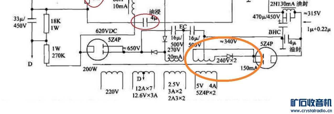

 楼主| 发表于 2024-11-26 19:23:45 | 显示全部楼层
fsnzman2016 发表于 2024-11-26 17:03
此电路容易烧牛。。。。。。。
   4麦油浸电容是12XA7的信号通道,不是滤波器。电源电路确实画的不规范。把两个对称二极管画一个写成X2。
   应为
