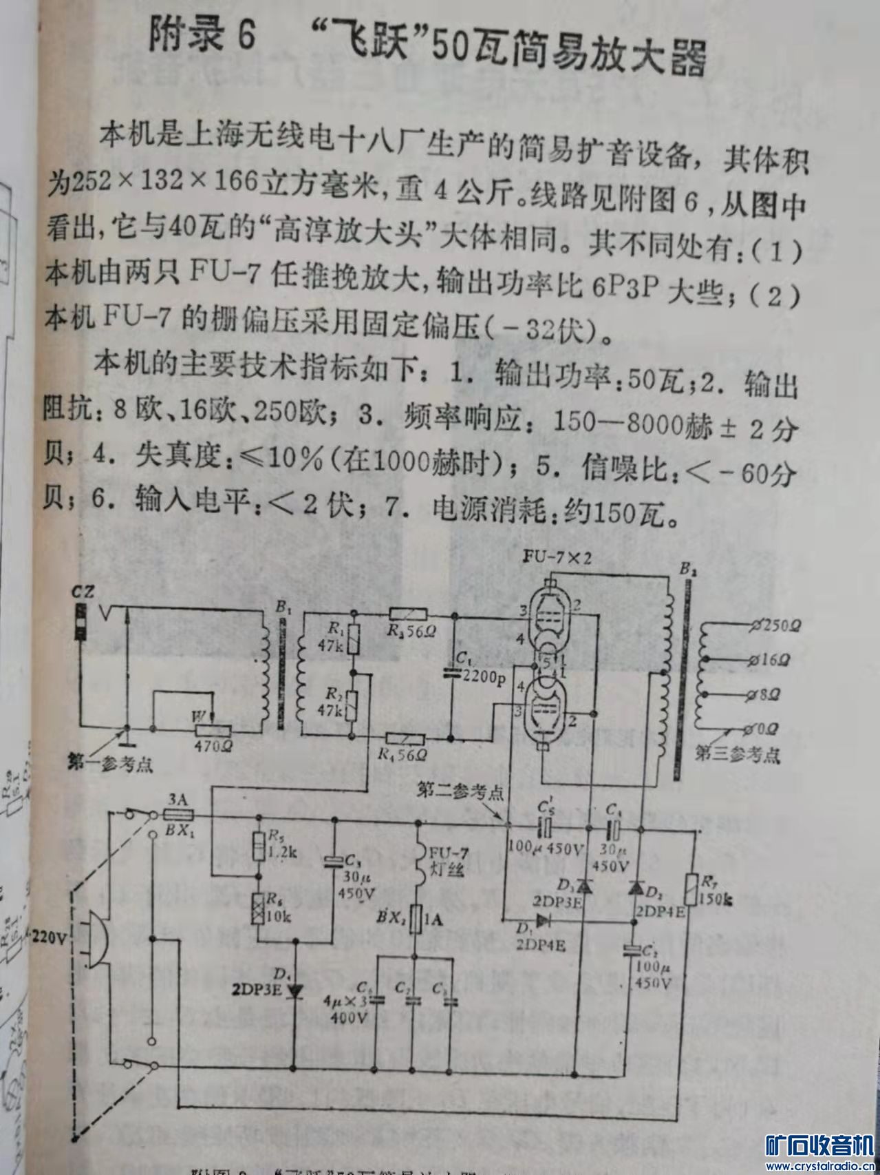

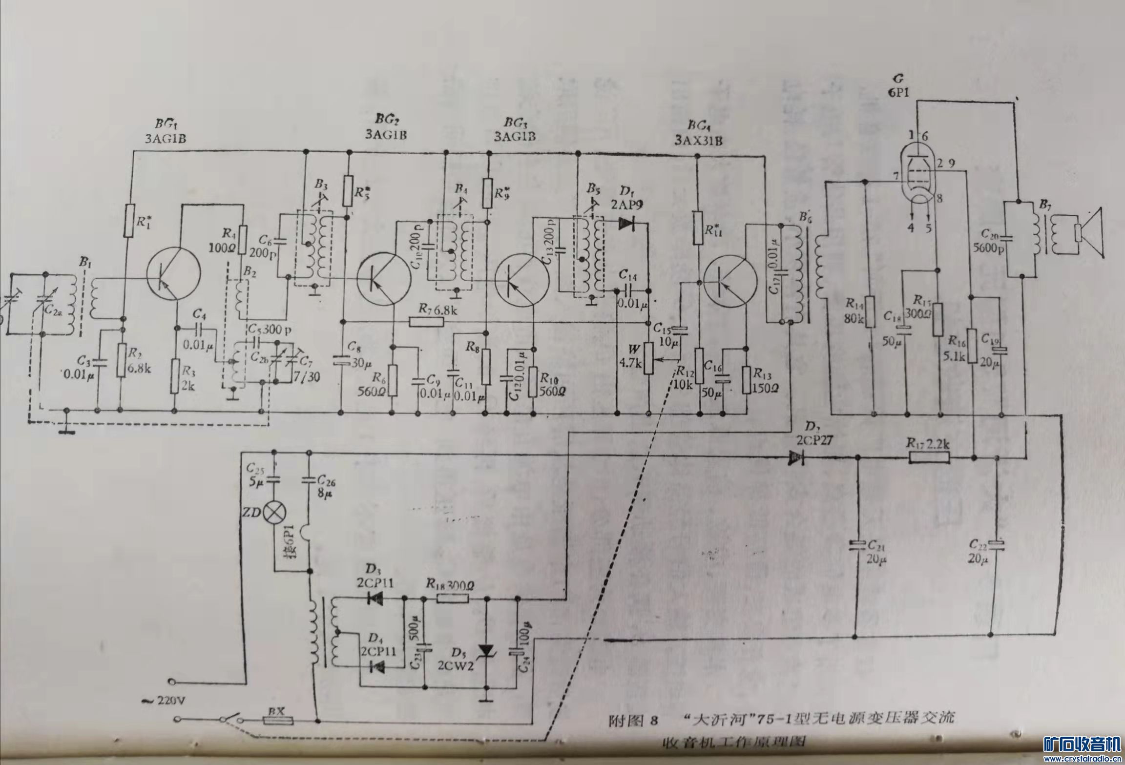

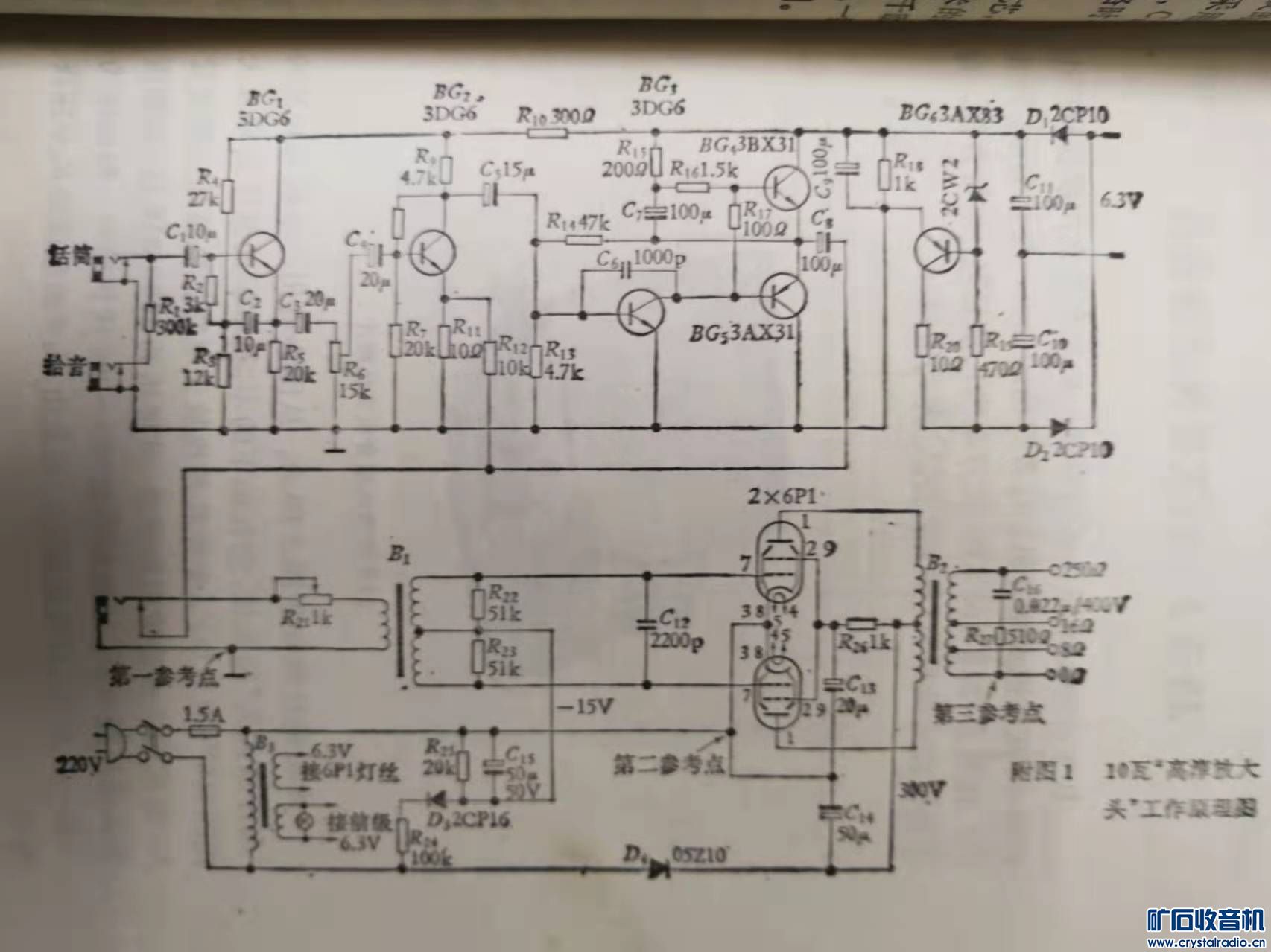

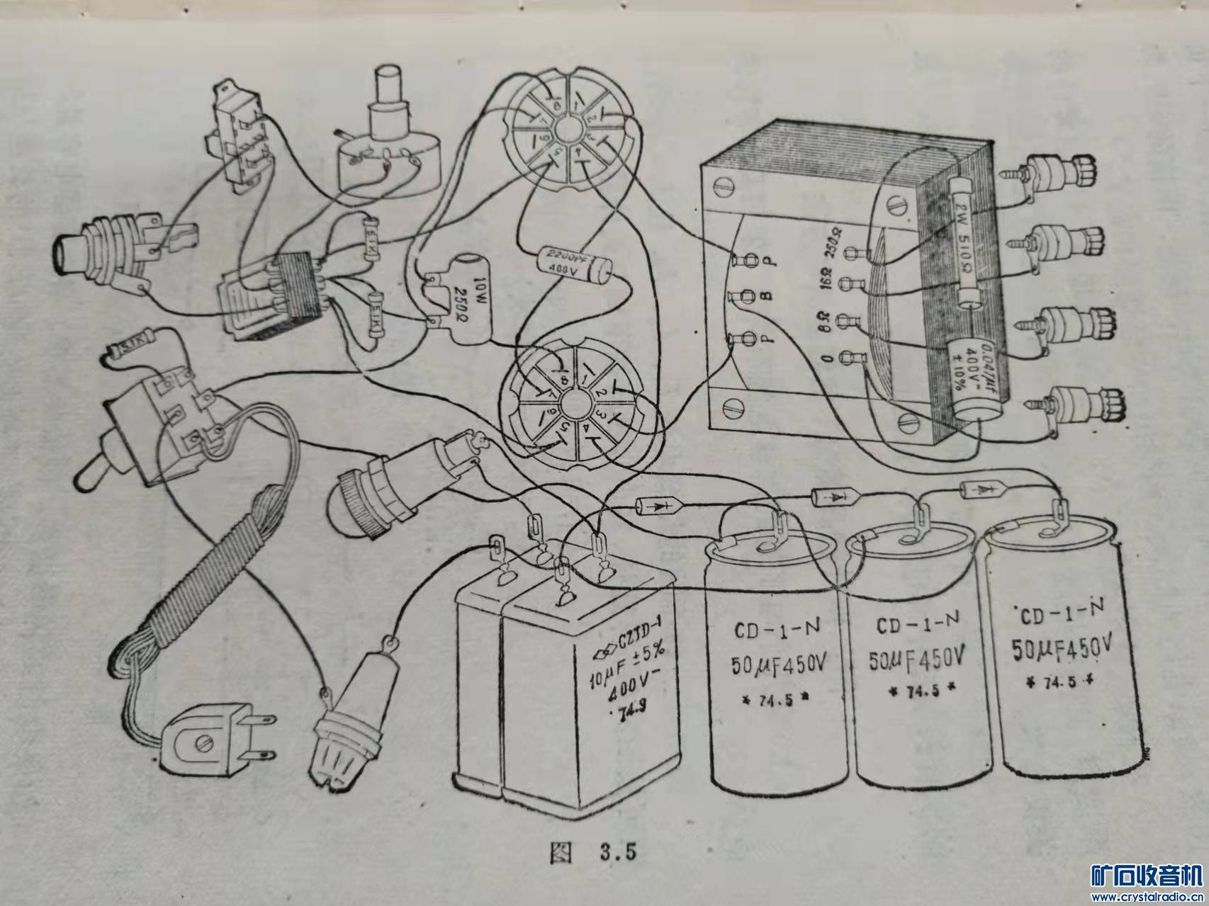

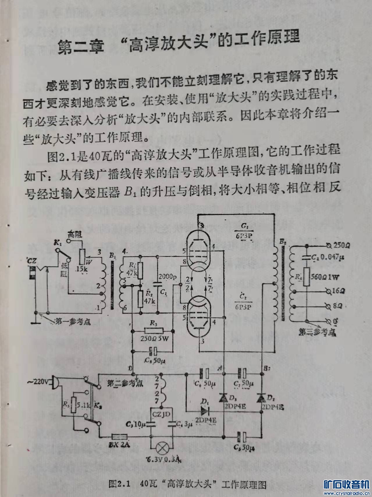

“高淳放大头” 70年代时高淳(地名)兴修水利,急需扩音机以鼓舞干劲。颜建中等人采用6P1的输出变压器做为功放的输入变压器,25W线间变压器作为输出变压器,用电容降压提供灯丝电源,将220V交流直接倍压整流作为功放管(6P3P、FU-7)的直流高压所组装的一种简易功率放大器作为扩音机,因其只有功放部分,没有收音部分以及话筒放大器、唱片放大器,因此被称为“高淳放大头”。此后也曾风靡一时,革命工人发挥无限创造力,各种各样的“高淳放大头”相继问世,甚至试制加上晶体管的收音部分以及话筒放大器成功了“无变压器扩音机“、”无电源变压器收音机”
《高淳放大头》一书作者江苏高淳电子仪器厂;颜建中(从当时记录里的“南字823部队”可以略知此君在当时是参加地方上“三支两军“的军队代表;),75年受命到全国各地上课、演示,并著书一本,推广此项产品;同时也成为文革后期的红人,之后就不知其命运如何。也不知老人家是否健在,如果在世估计年逾九旬。
这种设计的初衷,是为农村有线广播放大使用的.
其结构简单,技术含量不高.节省投资.在当时是可以肯定的,为了普及广播也做出了贡献;但由于安全问题、加之大功率晶体管、集成电路日趋成熟、扩音机制作成本降低,“高淳放大头”也就淘汰了。仅仅可供今天作为技术回顾

高淳放大头用电容降压供灯丝,在点燃灯丝的时候,很容易冲丝烧毁电子管灯丝。这种放大头的降压电容质量好的,价格并不便宜。所以,最佳方案是使用灯丝变压器。

书中的电容限流公式使我受益匪浅。

九几年得到书籍后学习过,并做过
有一次接电视输出音源,将电视板烧坏
与前级音源隔离这一点很重要,本电路是输入变压器隔离

童年的回忆,我当年十几岁,正赶上那段岁月,穷学生玩音响钱是最大的门槛,我也曾利用日光灯上的4.75微法电容的容抗降压给0.3A电流灯丝的管子降压。那时我记的最熟的公式是容抗:2派fc分之一。哈哈。

大致有这么个经验值。
一微法60毫安。
滤波是1安培1000微法。
