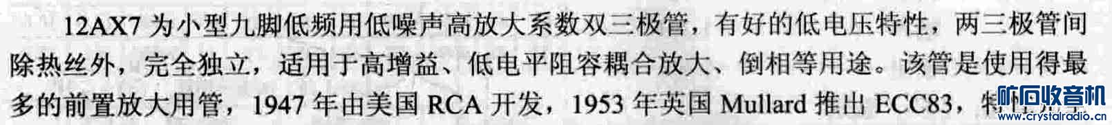

12AX7及前级电路
发表于 2024-11-26 19:32:46 | 显示全部楼层
这个电路图肯定有错误了,估计也不是作者本人画错了,应该是出版社排版错了。
我将我理解的图的错误修正一下,其他网友便于理解和仿制。
不过我是不建议使用这个线路。第一级明显不合理。高压600V  屏压410V 电流3.7 肯定超屏耗了。家里有矿的 可以无视。
以上个人建议,不足之处其他坛友补充!

12ax7这种高内阻管,推2a3会受弥勒效应影响影响高频,不是理想的电路结构。

你画的是最常用的电路画法。他这是悬浮电路(仔细阅读楼上该机的文章)按你的接法12AX7(屏压410V屏流也会超出4mA)插上就报废(阴极击穿)。那个4μ特别提示用油浸电容它不是滤波电容而是阴极交流信号的通道。

12XA7高频特性不是较差,而是由于12XA7要提高低频响应,这样就加大交联电容,减小屏级负载电阻,为此这个电路已经采取了措施。

关键就是作者用双电源,其中一个电源用了电子管延时,还才用了悬浮电路,也抬高了阴极电压,12AX7用了超高压。制作者考虑的很全面。电路比较独到就是有些复杂。不遵从多一个元件多一个鬼,对手头缺乏仪器的是个挑战。

      第一级阴极都没有直流通路,静态直流是怎么回到电源地的?

第一级12AX7直流断路,无讯号输入时静态电流为零。
