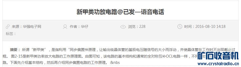

发表于 2024-10-20 19:51:49 | 显示全部楼层
这些创新的X甲类设计,如果用在胆机里,能把300B的静态电流,从75mA降低到35mA,从而降低静态功耗,在保持75mA偏置性能的同时,不会摆动到截止区。
换句话说,如果不是为了降低甲类功放的静态功耗,节省电源消耗和减小石机的散热器和重量体积,就没必要发明这些X甲类。
松下的Technics品牌当初推出过一系列NEW CLASS A“新甲类”功放系列,在当时简直卖疯了的,抢了NAD一大波客户和市场,后来跟AA类功放互掐起来了,都说自己是发明者,但其实各自实现的路径并不完全相同。

发表于 2024-10-20 20:24:45 | 显示全部楼层
松下厂家新甲类功放的宣传页面。
