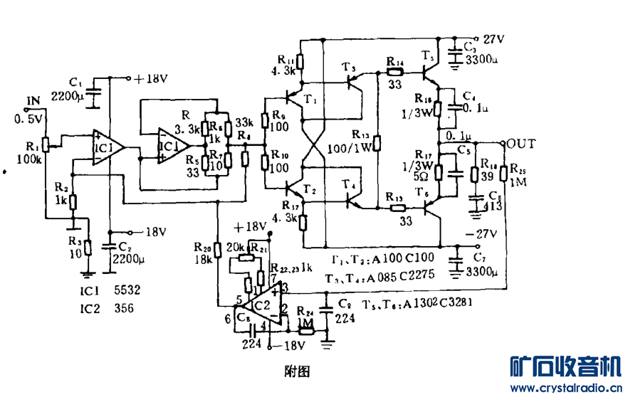

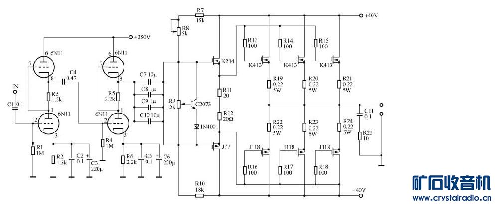

80W晶体管电子管混合纯甲类功放的制作《无线电》
纯甲类功放是古老、笨重、效率低的一种功放形式,但其高品质的重放效果是其他功放形式无法比拟的。本机利用电子管和场效应管组合,发挥各自的优点,使整机具有非常优秀的表现,具体电路如图
