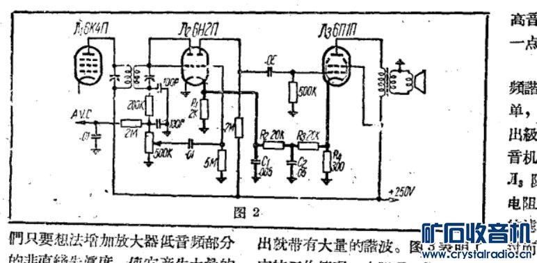

楼主: HD711
胆机有做成纯甲类的吗?

实际运用很少见到这种正反馈电路,如果是收音机低放电路,我还是第一次见,或之前没有留意
 楼主| 发表于 2024-10-20 10:17:58 | 显示全部楼层
于海旺 发表于 2024-10-20 09:37
甲类端给功放加正反馈电路来改善音质,这就是所谓的纯甲类。
这个电路,如果按常规引入负反馈,要怎样接?会不会正、负反馈撞车?

于板你好  正反馈控制  能否用张线路图解释一下  口头说  有点莫不着头脑。
不会撞车,这个图功放管没用接阴极电容,本身就有电流负反馈。

电路图见17楼“图2”。
      图2是利用正回输来发生低音頻諧波的实际钱路;这种方法最简单,而且还能在一定程度上增加输出级的音量,很适用于一般五管牧音机。图3的正回输是利用.Л2和Л3阴极間电压相位相同来产生的,电阻R2、R3和电容器C2粗成了回输的滤波电路,它能使低音顺利通过而得到正回输,但高音頻则通不过,井且由于电子管取消了阴极旁路电容器而得到負回输,结果线路对高晋频是降低了失度度,而对低音频是产生了一系列的低音諧波。这种情况就正是我們所需要的。
      在設計制作时,要注意正回输的回输量不能太大,否則有可能发生自激振荡的危險。在试验中如发生振蔼,就应该把R2,R3,数值增大一些电容器C2不应小于0.05微法,否
则滤波不良,高音频和中音频也要产生正回输,这详音质就弄坏了。
      为了压低交流哼声以及增加扬声器的阻尼和减低其他方面的失真起見,通常仍从输出变压器的次级取出一部分电压负回数到前面几级,如图1所示,这些钱路的原理在这里就不多說了。

谢谢  我就是看图分不清是 负反馈还是正反馈
