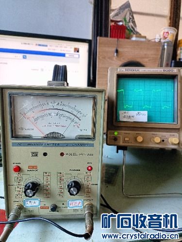

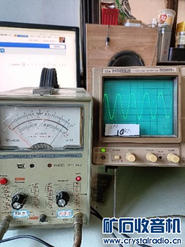

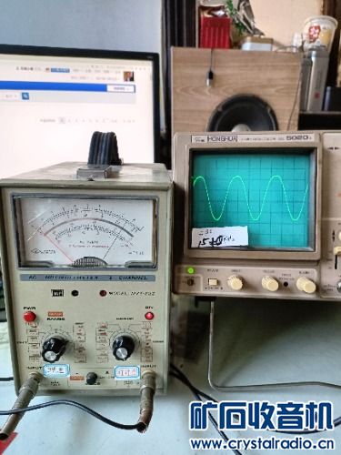

 楼主| 发表于 2024-10-19 12:43:31 来自手机 | 显示全部楼层
whmks 发表于 2024-10-19 10:29
10V稳压管不行是不是极性装反,我有时也用10V稳压管。一般场管的开通电压在5V左右就供电,所以装了此延时 ...
失真主要是正弦波上肥,记得你说过上肥是电压不足,但我这机B+在280v,电流也近30ma,阴压约20v,应该都不小了。实测波形如下,您过目。

发表于 2024-10-19 13:03:16 | 显示全部楼层
苏南小衢 发表于 2024-10-19 12:43
失真主要是正弦波上肥,记得你说过上肥是电压不足,但我这机B+在280v,电流也近30ma,阴压约20v,应该都 ...
     上肥是电流不足,电压是指一栅电压,用680R的阴极电阻,栅压肯定高,电流肯定小,不能充分利用放大区。我用总电压是245V,阴阻270R、帘栅压175-180V,功率不低于2W。
