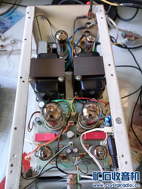

   自上半年初装此电路后,觉得声音比较适合个人胃口,划算认真重装一次,重点放在电源上,结果整机用了8只变压器,哈哈哈,简直成了牛棚!为尽量避免底噪,决定釆用立式封闭结构,装机的都知道最烦的是壳子,网上有卖173元一只,很中意但太贵了,只好自己做了,见者切勿耻笑哟!
   昨天己完工,但出现了两个怪象,有点不理解和不会处理,所以只好发帖请教高人了。

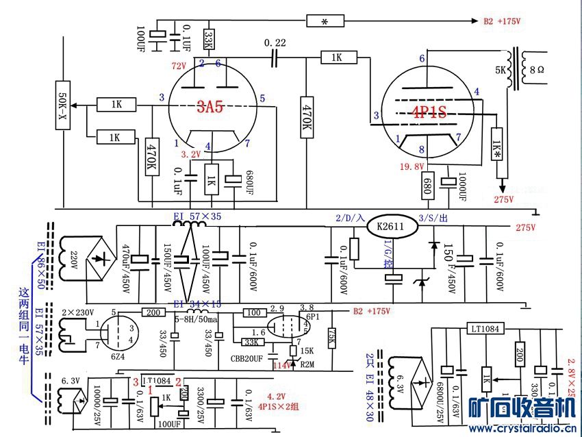

   第一个不会处理的:每次开机喇叭里总有一声“放屁”般的,由强至弱,约1秒多一点的啸叫声,热机开机无。由于是第一次做高压电压滤波及稳压,所以一点头绪都没有,不知道该从何入手。
   再说不理解的事:毫伏表反映底噪很大,在3.5-5mv(期望值是1.5mv以下),这么大理应喇叭里很响的,然而耳朵和喇叭在10-15公分时才能听到,换过音箱(全频和二分频)都是如此。有点违反常规。
   有时间的师傅烦请指导指导!先谢谢了!
自制空架子
自制空架子
亳伏表实测
亳伏表实测
正面
正面
侧面
侧面
俯视
俯视
实战拼图
实战拼图

发表于 2024-10-11 11:46:05 | 显示全部楼层
看图片你这变压器好像选用了质量较好并带磁屏蔽的E型变压器,但是选用环形变压器牛才是最佳选择,另外看这走线似乎很随意,有考虑EMI相关干扰因素了吗?还没明白你这是毫伏表还带喇叭?感觉像功放但是看着感觉怪

1,开机的怪音是3A5电源过于延迟带来的。去掉6P1和那组电压,也换成K2611,输入接到275V上,稳到175V。
2,毫伏表测试的是宽带噪音,人耳对50HZ的灵敏程度比100HZ差的远,也就是说50HZ的3mV,感受跟100HZ的3mV完全不同。50HZ很多喇叭放不出来,人耳听到的也弱很多。
3,3A5的避震,要处理的。1,7脚也需要电解电容接地。
4,4P1接成三极管,失真低,阻尼更好,频响也宽很多,就是功率小了一点。

-20V栅压?这已经当三极管在使了。。。

一是人为的让前后级灯丝不同步,二是阴极电容用大了。

输出芯片不行的,是0.35国产H14还是18的忘记了。环型没水平玩,手工绕麻烦极,化钱买没意义算了。我这个机分三个相对封闭仓,①所有电牛仓,②滤波仓,③前级高压整流及功放仓。所以看着有点怪。
我是在喇叭端接的mv表测量的。
2 ...
谢谢曹总及时回复指导!
   去掉胆整流,前后级共用一组高压,3A5变成二级2611稳压滤波,还可以节约14-15W电耗,妙极了!我怎么就想不出来呢?不过我这个是全盘照抄一个叫“小陈大师”的线路,他特别强调要用胆整流,否则声音会打折扣。我先听一段时间,以后再照你的方案去改一下。
  至于3A5说来也奇怪,我这对随你怎么弄,就是没有麦克风效应,目前常规安装,根本没做避震措施。轻击管壳才会有金属声出现。3A5和4P1S管脚边我均装了1000UF/10V的加強滤波电解的。4P1S不去三接了,  有时酒后听听不过瘾。

第一次装4P1S我用的1K,阴压在25-26V,也蛮好听。
