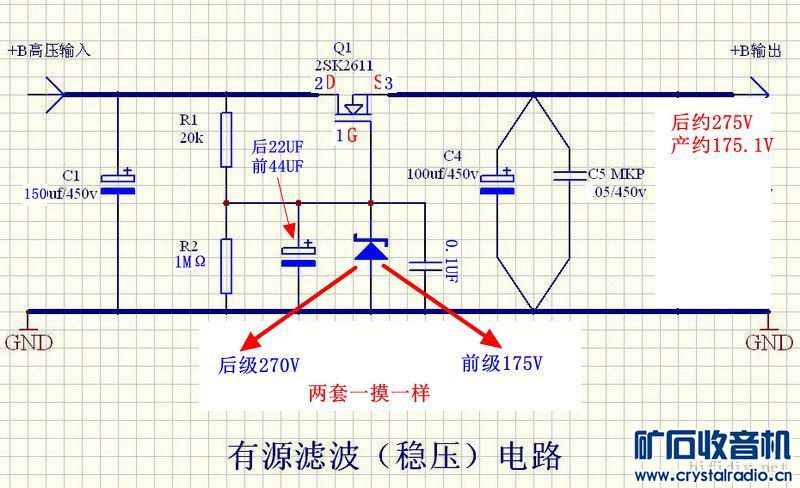

 楼主| 发表于 2024-10-17 20:12:44 | 显示全部楼层
中山老曹 发表于 2024-10-17 18:36
你把K2611相关的电路,仔细画出来,我看看。
原理图上,你啥数值也没标。还是错的。
曹总好!
  谢谢立马回复.
  电子稳压如下图。
  我现在瞎猜猜,这个怪声是否是由于装了电子稳压而产生的,因为同样的电路架构,以前是常规的CLC滤波没怪声,现在是CLCLC(共模扼流圈)+电子稳压却有怪声。
发表于 2024-10-17 20:25:29 | 显示全部楼层
K2611你没加栅极保护电路啊。
可能已经坏了。
发表于 2024-10-17 20:33:42 | 显示全部楼层
MOS 管栅极不加保护,谁TMD的设计这个高压稳压电路?
要这个样的
发表于 2024-10-17 20:37:48 | 显示全部楼层
2Sk2611的VGS极限是+-30V,超过了,就会击穿栅极和阴极。
 楼主| 发表于 2024-10-17 20:49:07 | 显示全部楼层
关于这个电子滤波稳压电路的可行性,我请教过权威人士,答复是肯定的,所以我就全部照搬了。你说可能2611己坏?我马上来拆前级的2611查一下
发表于 2024-10-17 20:52:31 | 显示全部楼层
你测一下K2611三个脚的电压就知道了。
我是忍不住骂人了,高压居然MOS管不加栅极保护!误人子弟!
在论坛,你可以不说话,发言不能害人是起码的啊。

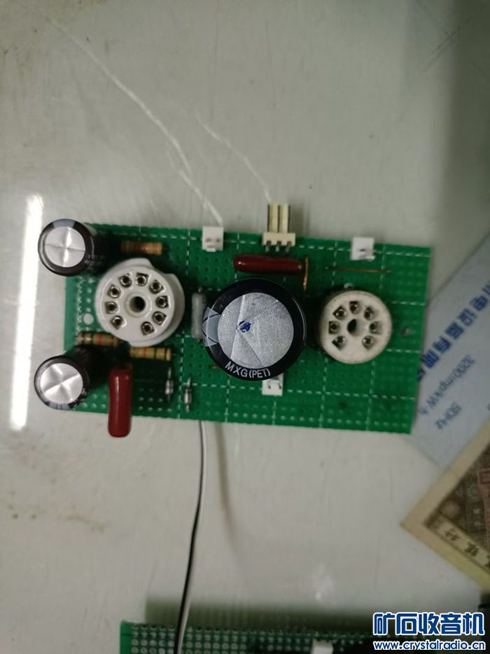

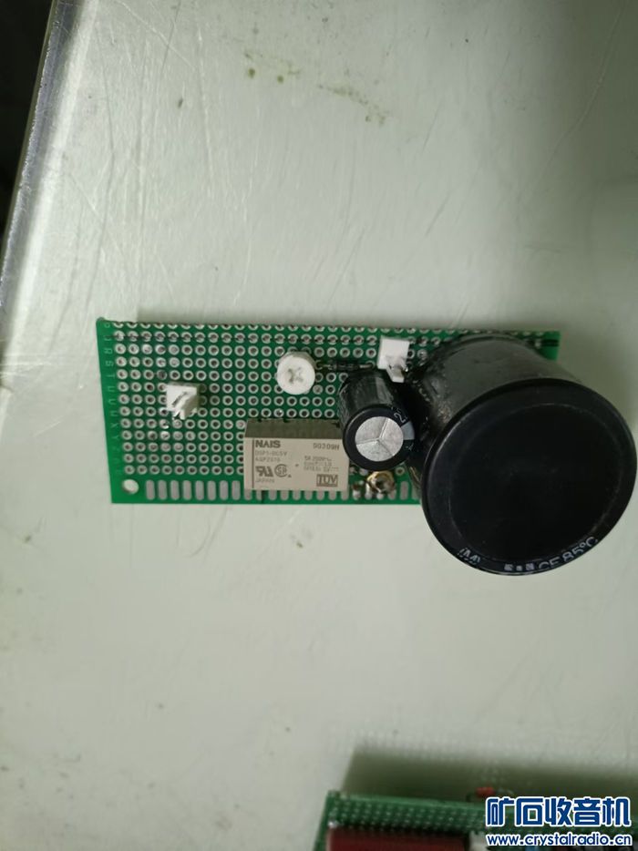

 楼主| 发表于 2024-10-17 21:00:22 | 显示全部楼层
中山老曹 发表于 2024-10-17 20:25
K2611你没加栅极保护电路啊。
可能已经坏了。
刚才拆下来与另一只(未用过的)2611对比了,应该没坏,在1K档,除了2正3负有8K阻值外,其余都不通,二只一样情况。

 楼主| 发表于 2024-10-17 21:06:41 | 显示全部楼层
这是我这三天的成绩,都是零分!!!!
电脑换了w10系统,尺寸700只有60多K,不知道能不能发出来。
原前级胆整流
原前级胆整流
前级2611电路
前级2611电路
延时电路板
延时电路板
