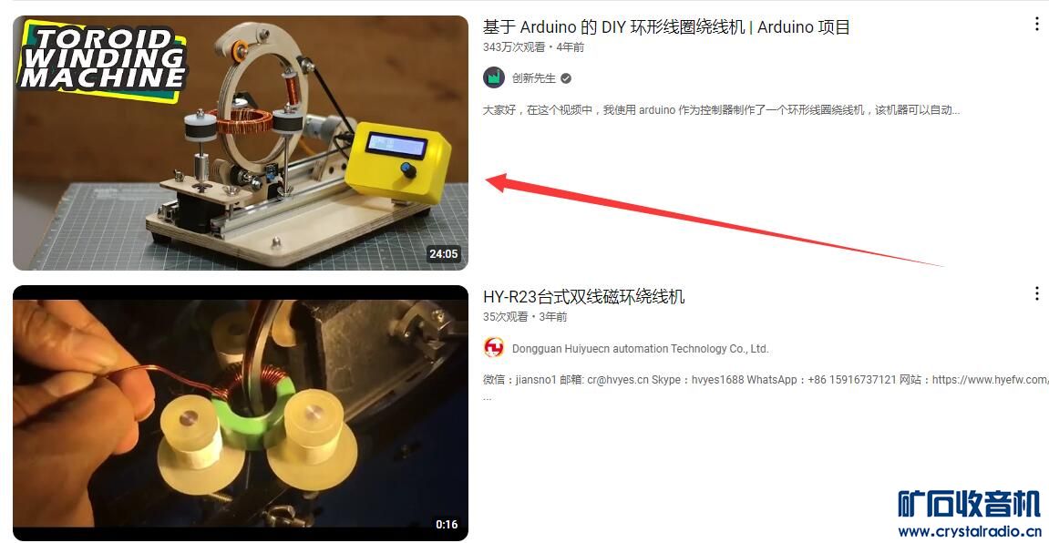

做块PCB也是不错的选择,我看你都用洞洞板弄,时间久了估计会不可靠,临时用用到不错.
环牛与E牛你若最求品质的情况下还是有区别的,特别是音频领域。你可以考虑自己DIY台环形绕线机,使用木头复合板就能够制作,详见下图,若需要我去搬视频给你
https://electricdiylab.com/diy-a ... il-winding-machine/

环牛与E牛你若 ...
谢谢您的好意!看图片似乎真的不怎么复杂,完全可以DIY的,只是为了自用几只牛去搞这个有点信价比太低了,犯不着。

发表于 2024-10-11 16:27:19 | 显示全部楼层
苏南小衢 发表于 2024-10-11 16:19
谢谢您的好意!看图片似乎真的不怎么复杂,完全可以DIY的,只是为了自用几只牛去搞这个有点信价比太低了 ...
失之毫厘,差之千里,各种牛有各自的优势所在,你若最求效果好,要么花钱买环牛、要么自己制作绕线机自己绕,家里很多工具都是这样添加的,有些千年万年用到一次,但是用到了,没它又不行总缺点意思,最终只能添加上然后放那里吃灰

 楼主| 发表于 2024-10-11 17:06:08 | 显示全部楼层
icespirit 发表于 2024-10-11 16:27
失之毫厘,差之千里,各种牛有各自的优势所在,你若最求效果好,要么花钱买环牛、要么自己制作绕线机自己 ...
哈哈哈,玩胆机就是有趣,穷玩富玩有着天壤之别。
